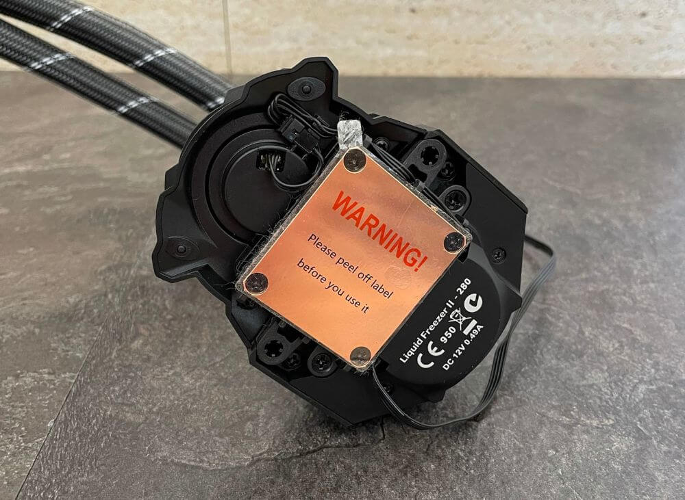

Entweder hat Arctic irgendwas geändert oder ich bin Taub.
Aber kann es vlt auch sein, dass man eher den kleinen Quirl auf dem Pumpenkopf hört und nicht die Pumpe ? Denn den kleinen scheißer hab ich schon recht früh abgeklemmt. :D
jeder mensch hört anders das ist nun mal so, klar ist der kleine VRM Lüfter mit das lauteste aber du kannst nicht erwarten das jeder so technisch auf dem level ist das Pumpengehäuse abzuhauen und den kleinen stecker zu ziehen.
Viele hier die um Rat Fragen sind froh wenn Sie eine AIO überhaupt richtig Montiert bekommen und viele werden das hier noch nachlesen, deswegen ist der einfachste weg das ganze einfach runterzuregeln anstatt alles auseinander zubauen.

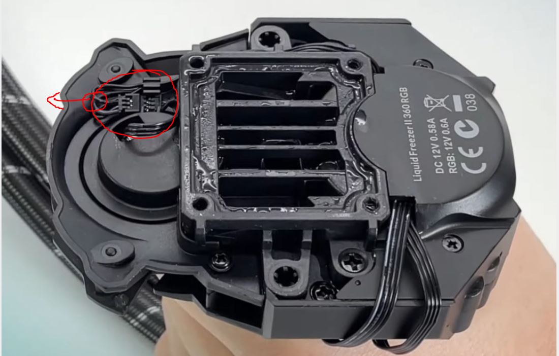

Da muss man nichts abbauen :)
Einfach mit dem Finger den Stecker abziehen. Das Klappt sogar im eingebauten Zustand. (außer man hat wirklich große Finger)

die anschlüsse wurden im laufe der zeit immer wieder überarbeitet und das wird in zukunft auch so sein
gibt noch andere varianten
das ist manchmal alles nicht so einfach nur den stecker abzuziehen, vorallem wenn das kabel dann frei rum baumelt und mit anderen elektronischen sachen auf der CPU oder board in kontakt kommen kann, da ist immerhin immernoch Strom drauf ;)

dann zieh den stecker wie von Tommy schon geschrieben ab , aber auch nur wenn du ihn irgendwie befestigen kannst das er nicht mit anderen bauteilen in kontakt kommt, keine ahnung welche version du hast von den steckern, gibt welche da ist das kabel nochmal geteilt welches man von Lüfter und von der verbindung abziehen kann, bei einer version konnte man den Deckel abnehmen und das Kabel auch von der platine abziehen damit es ganz weg ist.
einfachste lösung ist eben runterregeln
