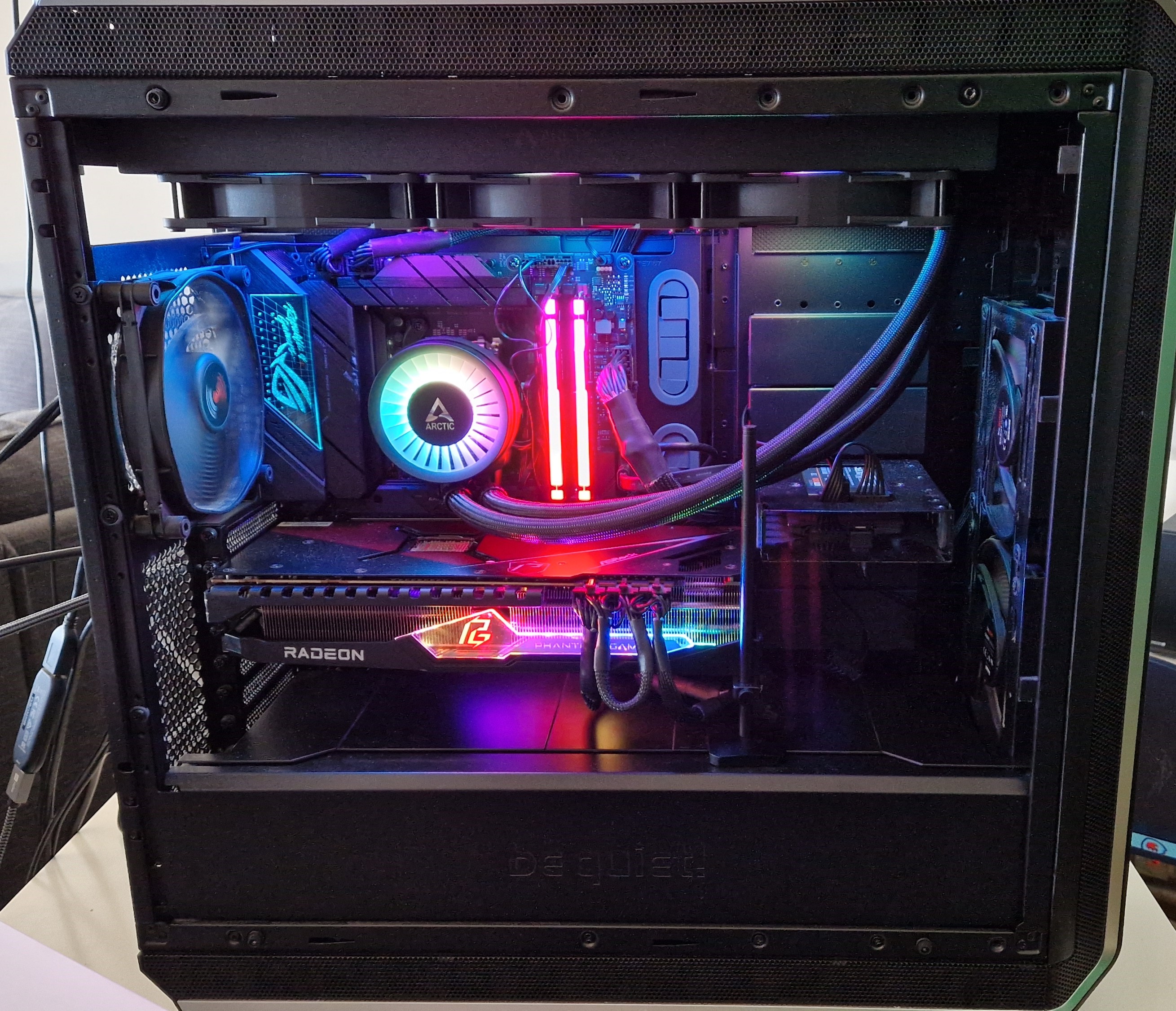

Servus,
ich habe bereits einige Beiträge bezüglich der Temperatur vom 7800X3D gelesen, aber vielleicht findet sich ja jemand mit dem gleichen Setup, der seine Werte mit mir vergleichen kann.

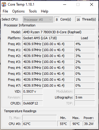

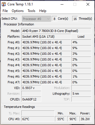

Laut CoreTemp habe ich im Idle eine Temperatur von 60°C

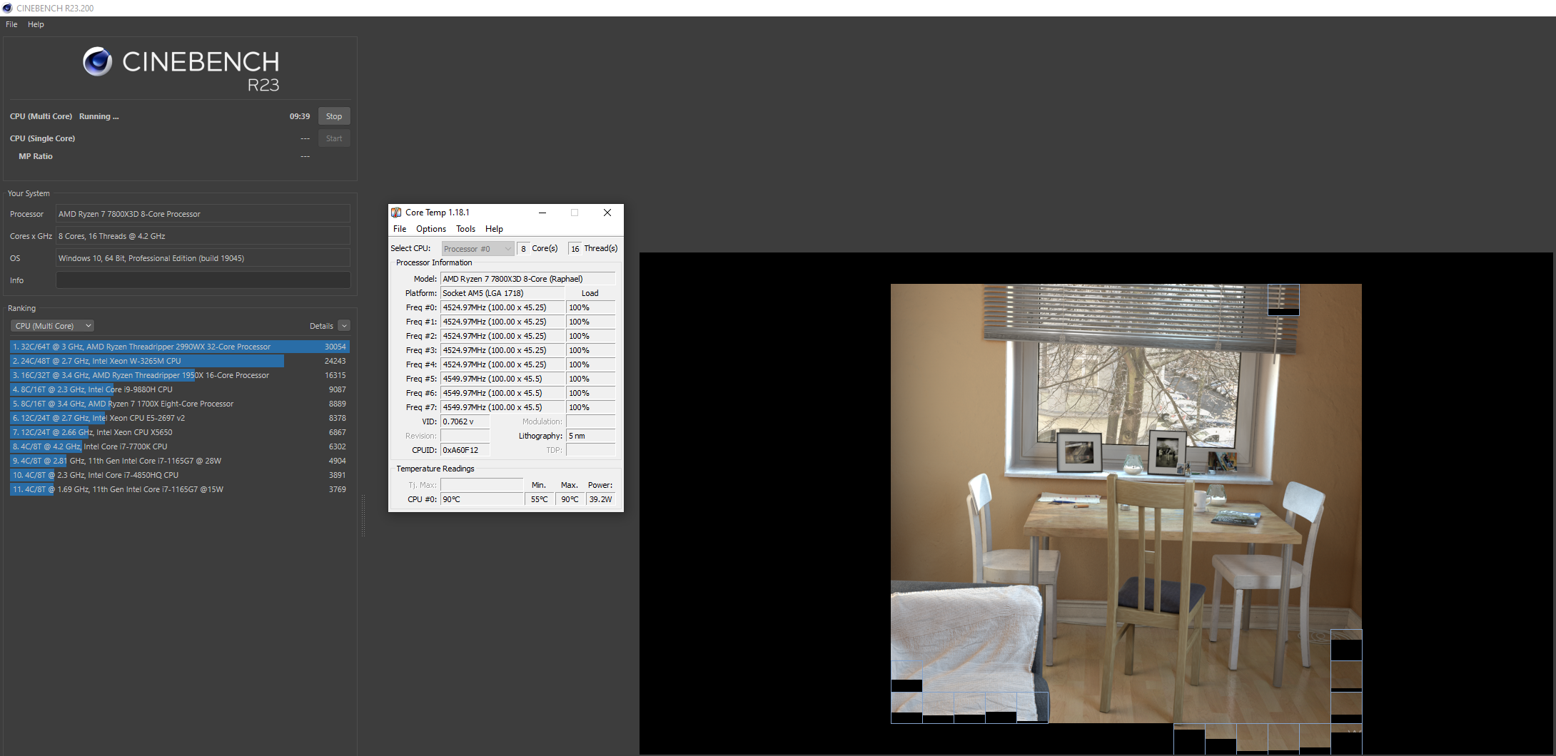

Beim CineBench R23 MultiCore Benchmark bin ich innerhalb der 1 sek. auf der max. Temp von 89°C und die CPU taktet von 5Ghz auf 4,5Ghz runter.
Mir kommt das alles etwas zu warm vor. Alleine durch das starten von Microsoft Edge und dem Aufrufen von YouTube steigt die Temperatur kurz von 60 auf 72°C.

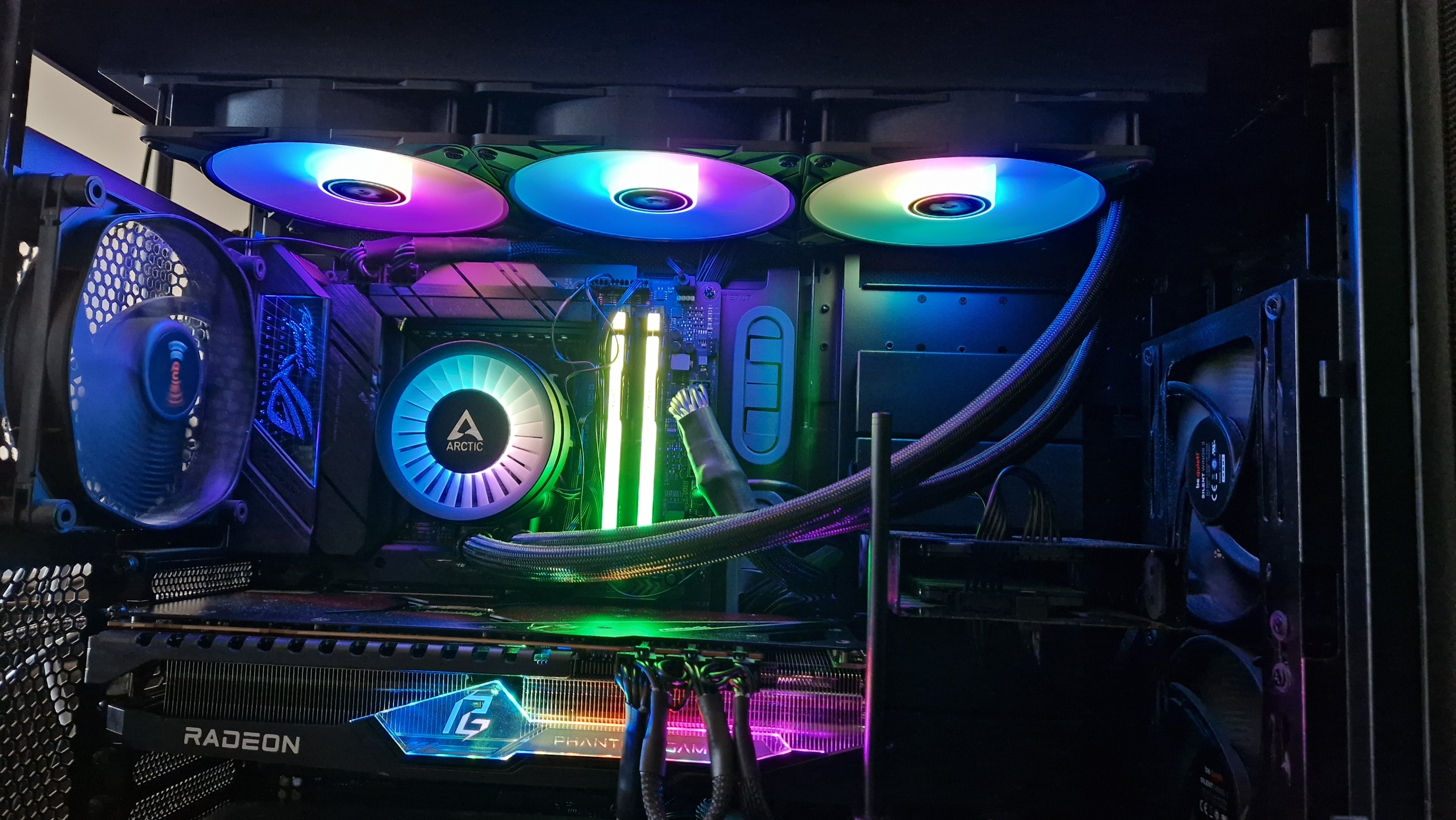

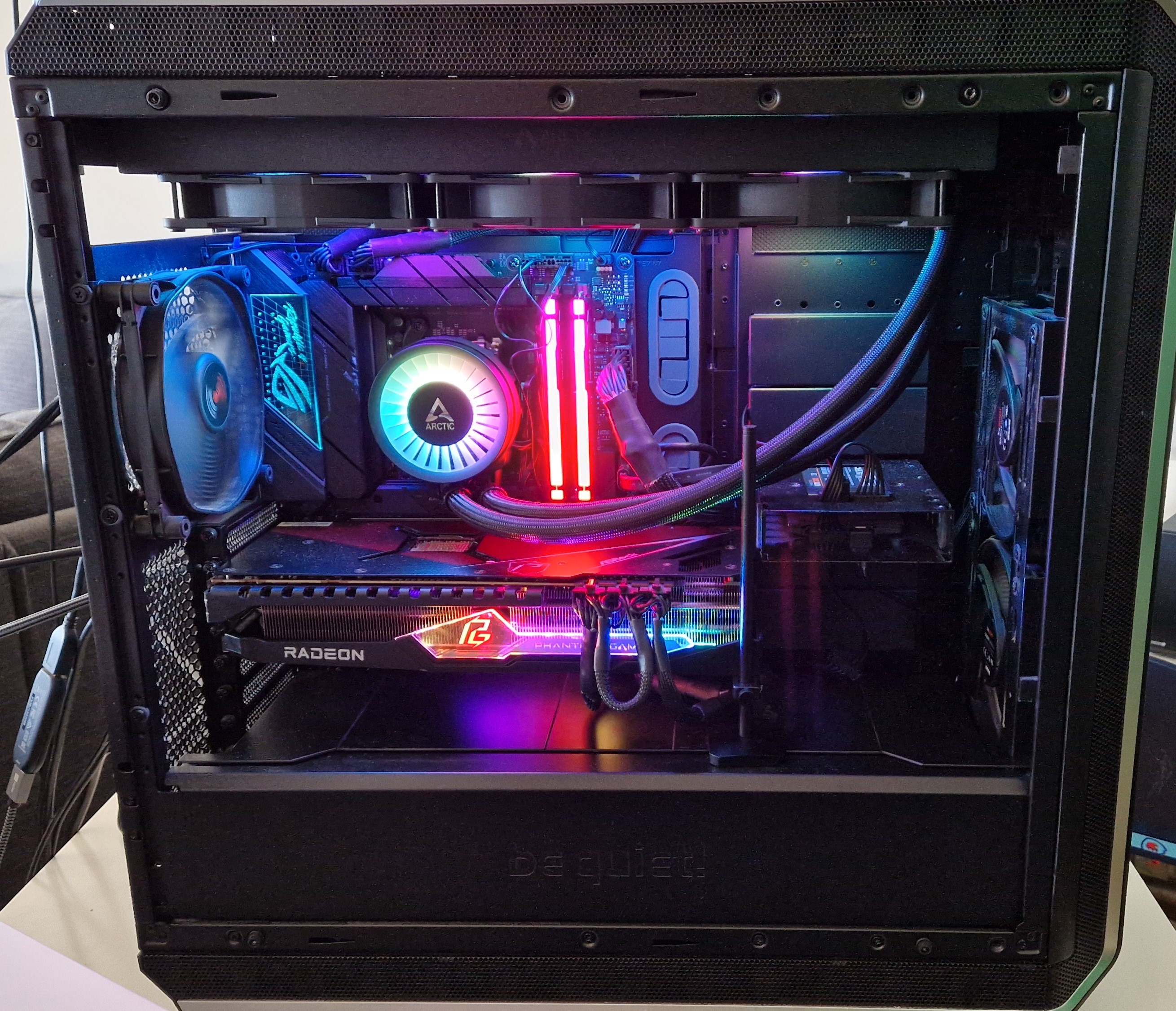

Hier einmal zu meinem Setup:
Gehäuse: Be Quiet! DARK BASE PRO900rev.2
CPU: AMD Ryzen 7 7800X3D
CPU Kühler: ARCTIC Liquid Freezer III 420 A-RGB
PC-Gehäuse Front-Lüfter: 2x Be Quiet! SILENT WINGS 3
PC-Gehäuse Back-Lüfter: 1x Be Quiet! SILENT WINGS 3
Wärmeleitpaste: Thermal Grizzly Aeronaut
Die AIO ist auf der Oberseite des Gehäuses verbaut.
Als Vergleich zu meinem zuvor verbauten Noctua NH-U12S chromax.black habe ich leider nur die Ingame Temperatur.
Mit dem NH-U12S chromax.black war ich beim gleichen Spiel mit identischen Einstellungen bei 85°C und mit der AIO bei 75-80°C
Irgendwie habe ich mir etwas mehr von dem Upgrade erhofft.
Vielleicht fällt jemandem auch ein Fehler auf.
Wenn ihr mehr Infos braucht, reiche ich diese gerne nach.
Bilder sind im Anhang.
Grüße,
Robert
Irgendwas stimmt da definitiv nicht, wenn die Temperatur so schnell dermaßen in die Höhe schießt, dann ist in der Regel die Kühllösung nicht richtig montiert.
Reaktionen: Harpenerkkk, Mr.Nuttree, cfreak84 und 3 andere
Generell sinnloses Upgrade, ne niedrigere Temperatur ist kein Mehrwert.
So oder so scheint da was nicht ganz zu stimmen. Hast du die AiO nochmal drauf gesetzt? Ggf ist was schief gelaufen bei der Montage. Folie auf AiO abgezogen falls eine vorhanden ist?
Reaktionen: Mr.Nuttree, redfng, madmax2010 und eine weitere Person
Selbst mein 7950x3D kratzt nicht an die 90 mit einer 360 AIO.
Reaktionen: redfng
Tippe auch mal auf Montagefehler.Die Temps sollten zumindest im idle niedriger sein auch wenn an der CPU nix optimiert wurde . Ist ja bissl tricky mit den ganzen unterschiedlichen Abstandshaltern und Brackets bei der Arctic.

Naja Idle Temperatur von 55-60 °C... Klingt stark nach Montagefehler.

In dem Cinebench-Bild sieht man ja auch gut wie die aktuelle Kühllösung bei 90° nur noch 39 Watt abführen kann. Entsprechend stimmt zu 100% etwas nicht mit der Kühllösung. 39 Watt kann man ja fast ohne Kühler kühlen.

Schon mal vielen Dank für das ganze Feedback. Der Kosten-Nutzen Gedanke kann hier gerne vernachlässigt werden.
Ich wohne in einer Dachgeschoss-Wohnung und habe im Sommer gerne mal 32°C.
Da ich beim Noctua schon 85°C während dem Zocken hatte, wollte ich einfach ein wenig Sicherheit haben, da ich nur 4°C von der max. Temp entfernt war.

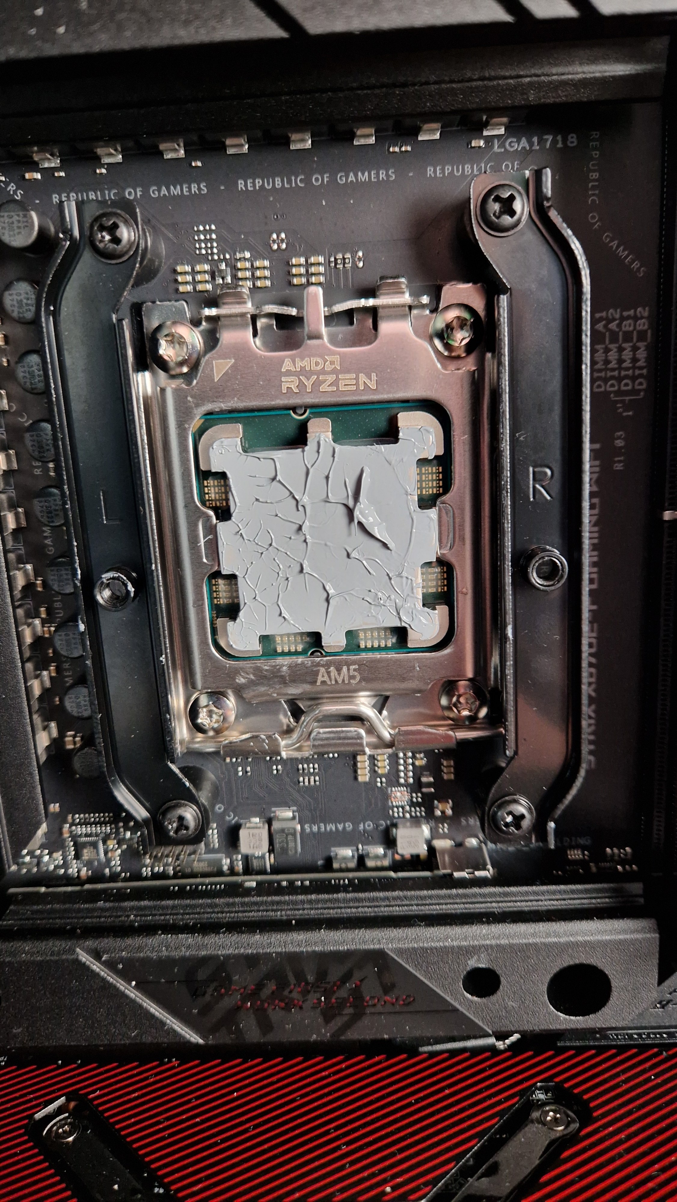

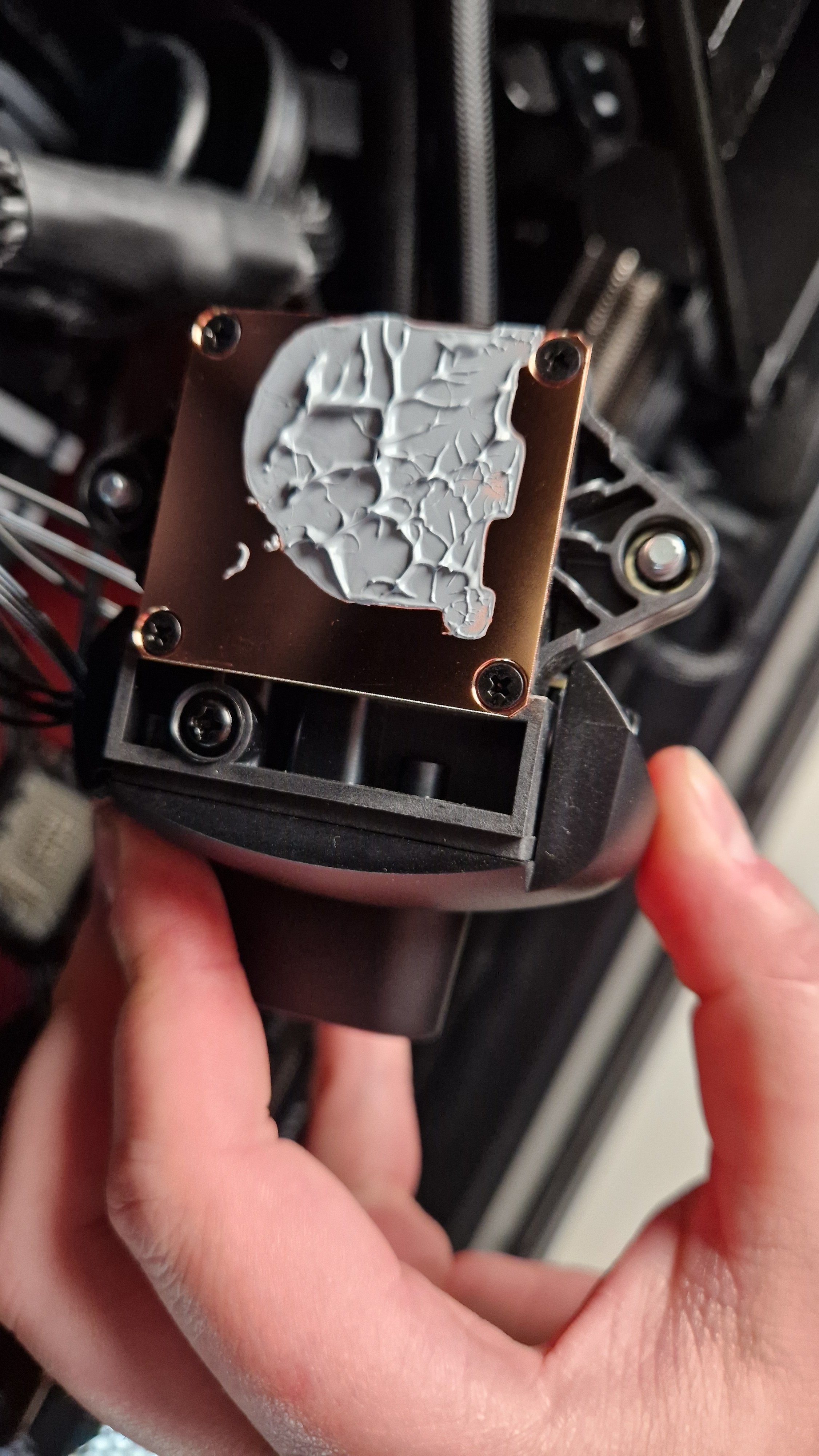

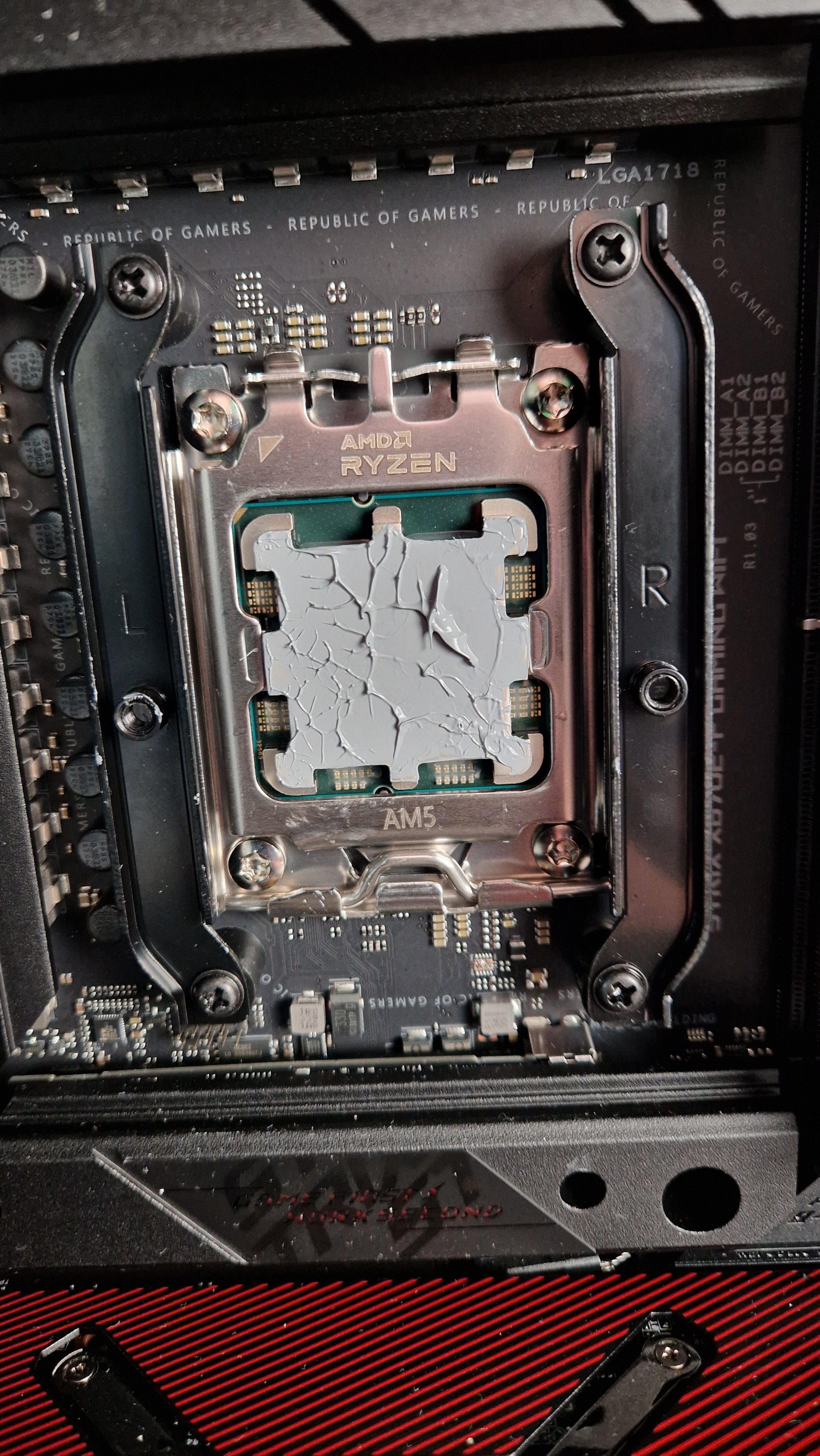

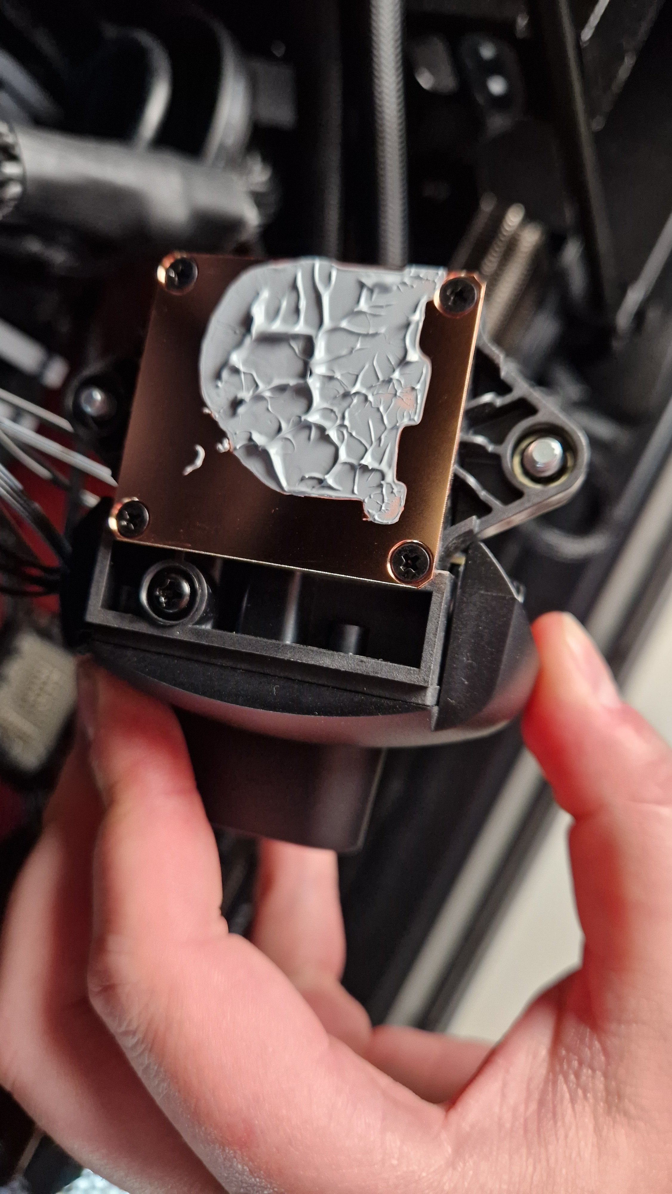

Ich muss sagen - ich habe keine Ahnung, wie viel Wärmeleitpaste optimal ist. Für mich sieht es sogar zu viel aus.

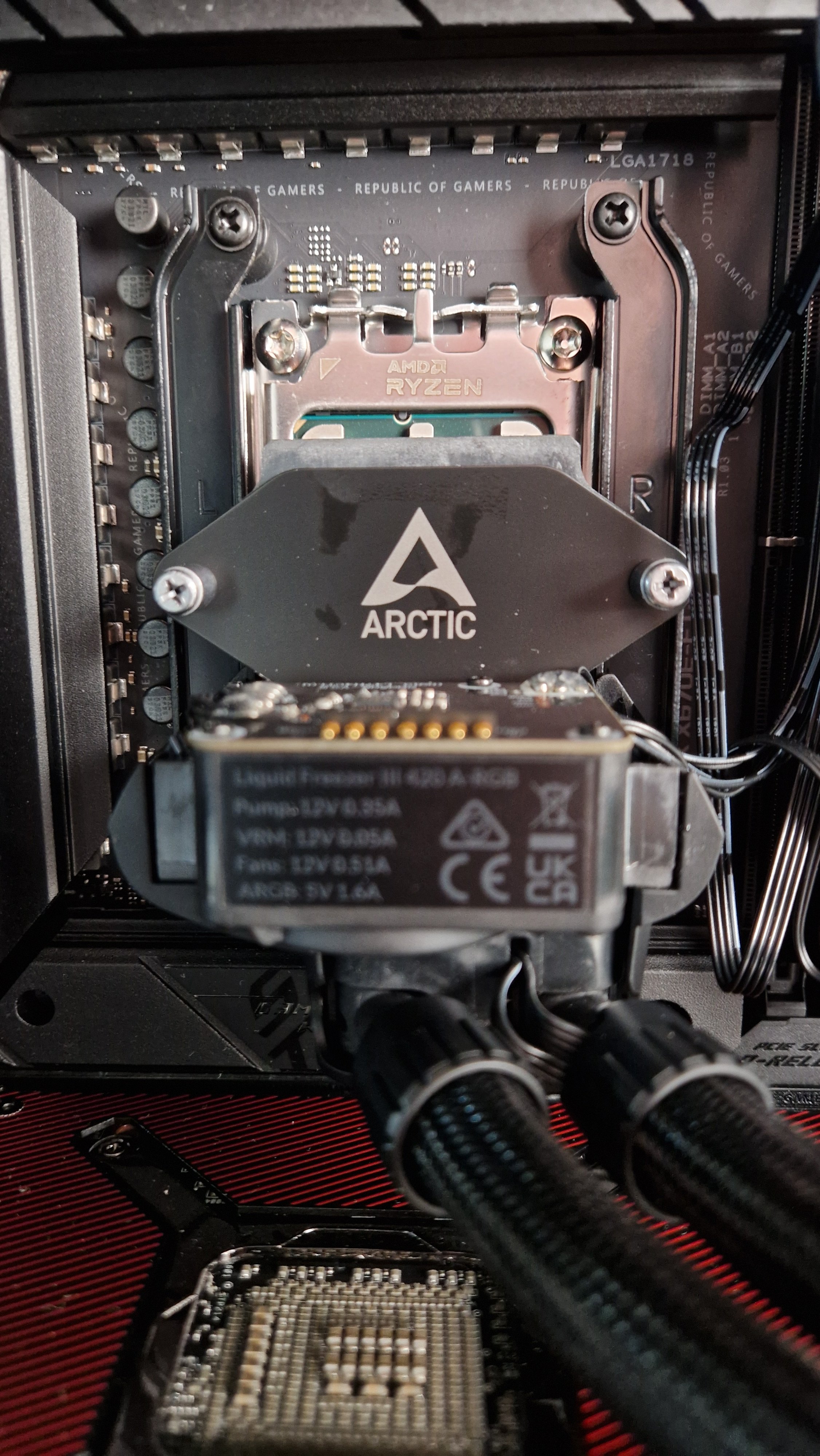

Vorallem scheint die CPU nicht überall kontakt zum Kühler zu haben.
Ich werde alles reinigen und erneut montieren.

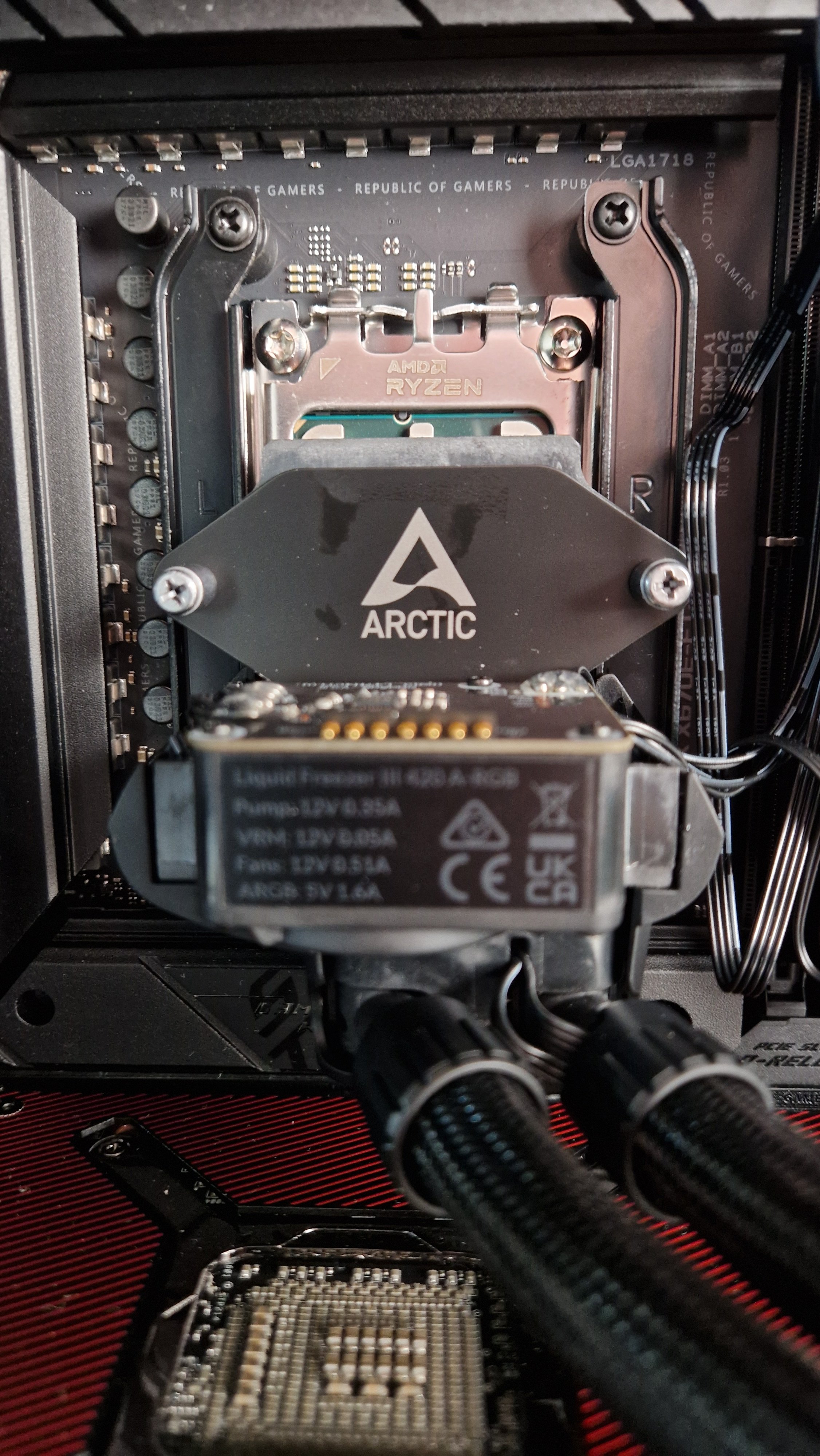

Da bedenken wegen der Montage aufkamen - Für AMD gab es nur die beiden Metallbügel in Verbindung mit den 4 Abstandshaltern. Die etwas nach unten versetzte Position ist wohl auch gewünscht, weil ja der Hotspot im Vergleich zu Intel etwas weiter unten liegt.
Schade, auch das erneut zu lesen. Im Zimmer landet zu 98%+ die Abwärme der CPU. Ob deine CPU beim Spielen 50 Watt verbraucht und 30°C oder 90°C heiß wird - das spielt für die Abwärme im Raum KEINE Rolle.
Du hast erheblich zu viel WLP aufgetragen. Ich schätze, dass du rund 4x so viel wie notwendig aufgetragen hast. Es geht darum, minimale Unebenheiten (Mikrometer) auszugleichen.

Okay, hat sich erledigt.
Mir ist durch mein Foto des Kühlkörpers selbst aufgefallen, dass unten rechts kaum Kontakt vorhanden war.
Scheinbar war die Metall-Leiste unten rechts nicht bis zum Anschlag verschraubt.
Demnach - Tatsächlich mein Fehler bei der Montage.
Neue Temperaturen im Idle: 45°C und 74°C bei CineBench R23 Multicore.
Ohne eure Kommentare hätte ich die Temperaturen fast ignoriert und es dabei belassen.
Vielen Dank! :)
Reaktionen: Schn1773R, Sinatra81, E1M1:Hangar und 5 andere
Ja, beim Auftragen der Wärmeleitpaste hat es nach weniger ausgesehen, als es jetzt nach dem Abheben des Kühlkörpers der Fall war.
Werde es gleich mit weniger Paste neu montieren.
Danke :)
Man vertut sich da schnell. Eigentlich braucht es in der Mitte nur einen kleinen Klecks und der Anpressdruck erledigt den Rest. Wie bereits gesagt gibt es eben ganz kleine Unebenheiten, die man mit dem Auge gar nicht sieht und nur das soll ausgeglichen werden. Lieber etwas zu wenig als zu viel. Auch muss es nicht ganz bis zum Rand gehen. Wichtig ist nur wo der Chip sitzt.
