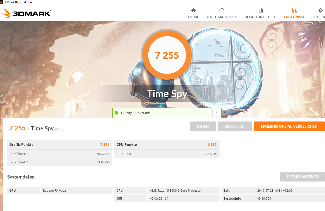

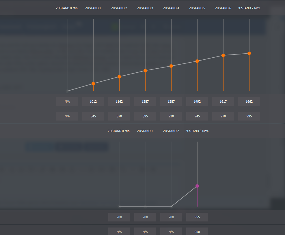

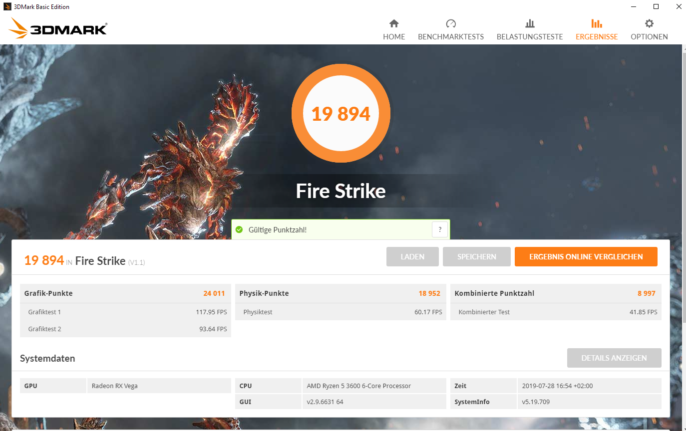

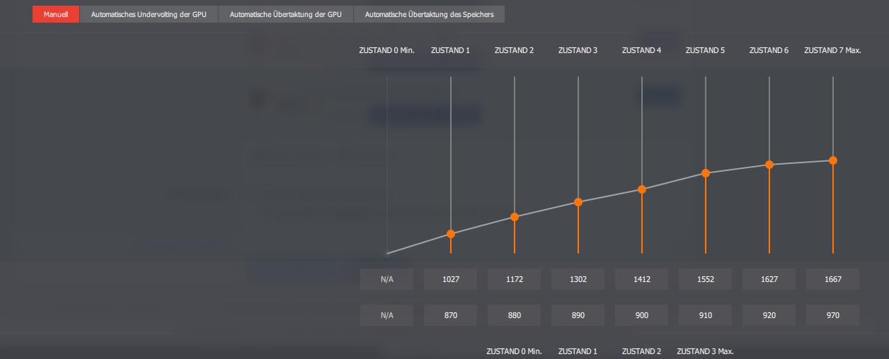

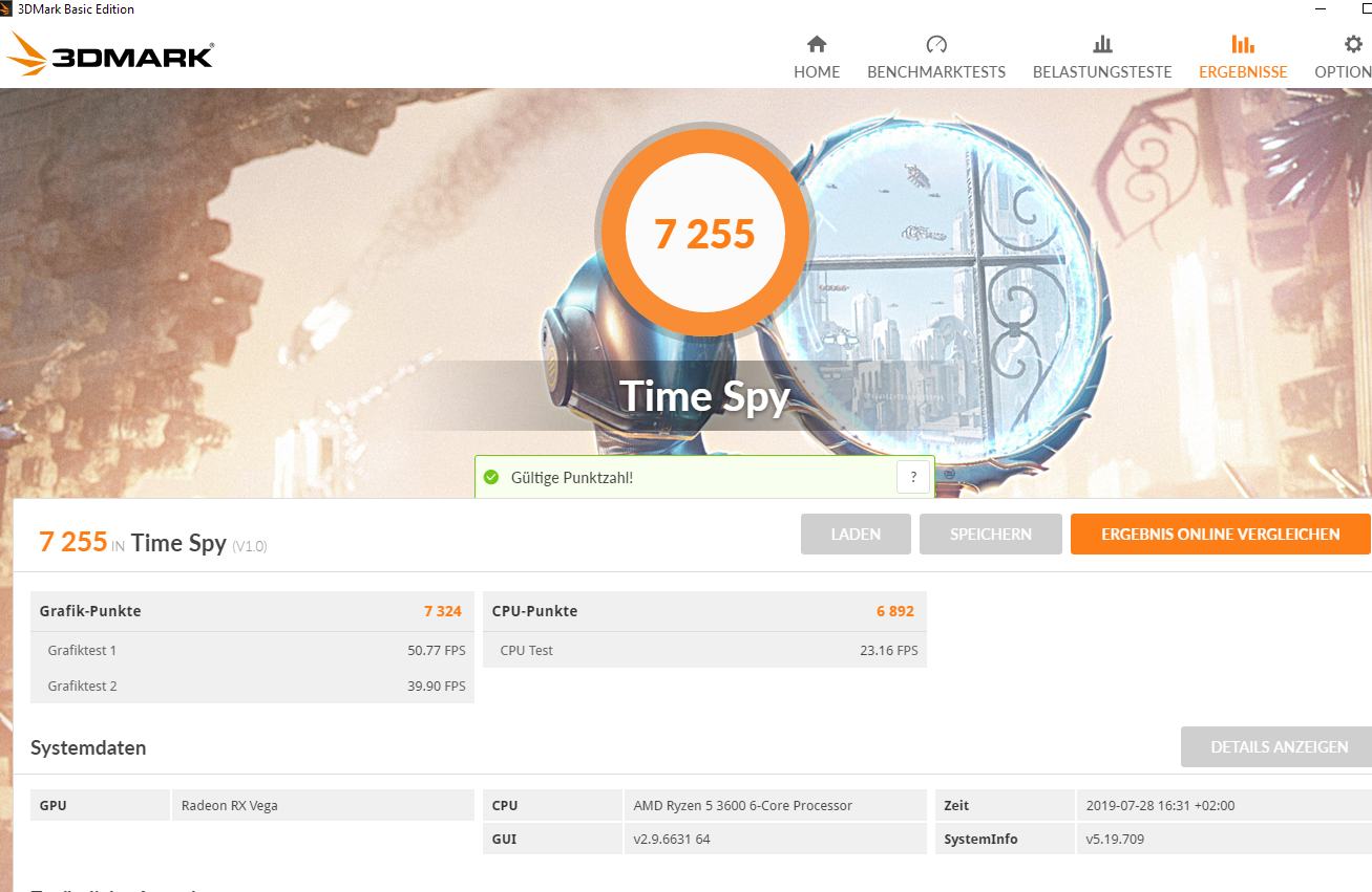

So, gestern alle Treiber etc installiert und schon den Wattman geöffnet. Mit Einstellungen Ausgewogen im Timespy einen Score von 6800
erster Undervolt mit Settings eines Youtubers: Graphic score 7180,
HWinfo sagt Watt Verbrauch 230-240 Max

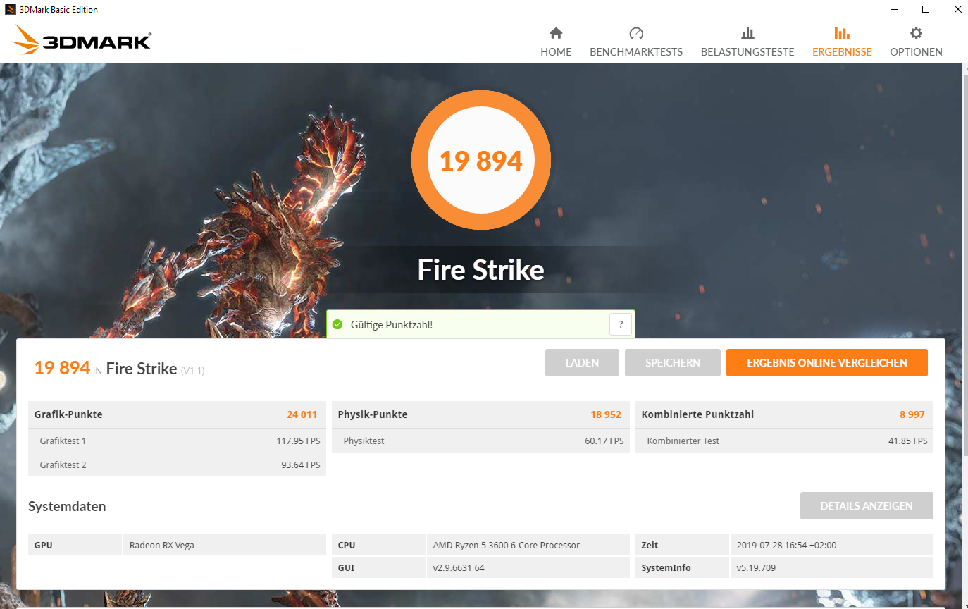

gestern noch ein bisschen getüftelt und diesen Score mit selben Watt erreicht: Angang Aktuell Graphix Score über 7300
Heute mit den selben settings nur noch 7198 erreicht, schwanken diese Werte von Tag zu Tag?

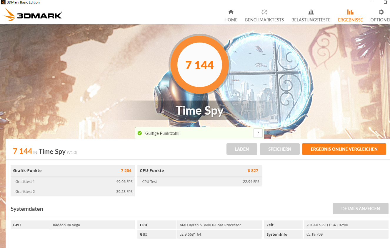

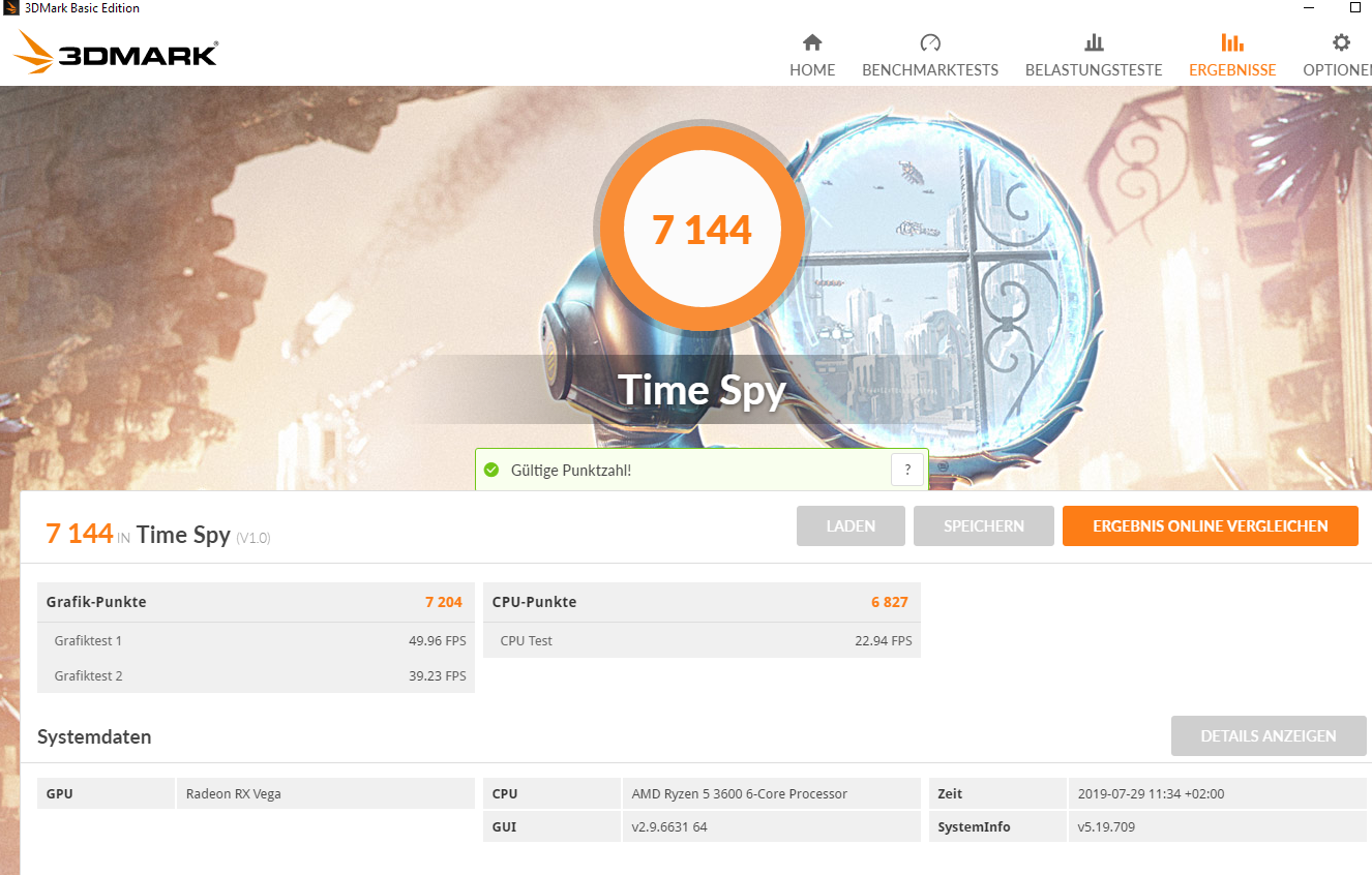

Nach etwas mehr probieren heute, bin ich zu diesem Ergebnis gekommen: Angang Neuesten time spy 7204 (Noch nicht in games oder firestrike, hoffe es ist stabil)
das ganze mit diesen Hwinfo Daten: Hwinfo Neuesten,
das sind ~40 Watt eingespart bei einem Score Verlust von 130, wie tragisch seht ihr dass?

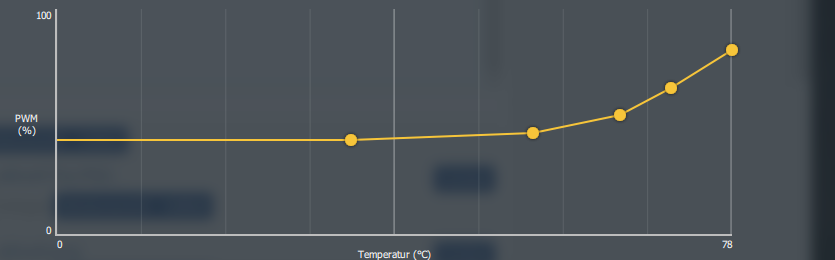

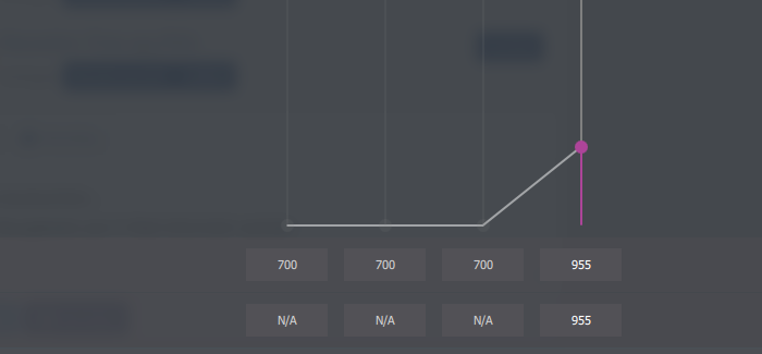

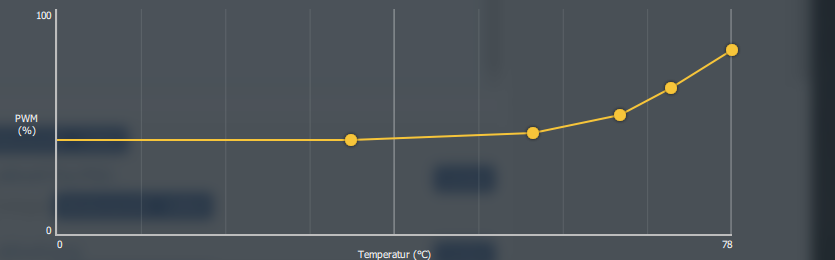

Ich kann das leider NULL einschätzen. Meine aktuellen Wattman Settings sind auch dabei Verbesserungen bitte äußern.
Meine Frage, Ich weis, jede Vega ist anders, aber allgemeine Tipps die ich noch beachten kann/ ändern könnte, zb Lüfter und Temperatur?
Außerdem, macht es überhaupt noch sinn weiter zu probieren oder sind diese Werte gut für meine Zwecke oder soll ich einfach auf die einstellungen mit Max. Performance gehen?
Sry für diesen Wirren Text, bin absoluter Anfänger in sachen OC/UV
Danke an alle die das gelesen habenn!!!
LG

7204 ist schonmal ein ordentlicher Score für die 56er.. Solltest jetzt erstmal gucken wieweit du bei dem Setting bei
echten Spielen kommst und ob die Kühlung auf Dauer mithält.Großartig Mehrleistung wirst wohl nur mit mehr Spannung und stark gesteigertem Verbrauch bekommen.
Gibt halt Cracks die ihre 56 in Richtung 8000 Timespy-score prügeln aber das eher unter Wasser und wie
stabil die Settings sind steht da auch nicht dabei.
Gl&HF:daumen:

Als Tip wär da noch: Den Lüfter schon ab 55-60C Richtung 60% laufen lassen,denn bleibt sie länger kühl und kann den Takt auch länger halten..Der Benchmark ist mit ner echten Spielesession von längerer Dauer nicht zu vergleichen...…..

Dein Score ist schon einmal ganz ordentlich, meine Vega 56 [Nitro+] liegt aktuell bei 7.414 Punkten und ja die Werte bzw. der Score schwankt von Durchlauf zu Durchlauf und Tag zu Tag. Mal läuft noch der Task im Hintergrund, mal sind die Temps ein wenig anders, das ist ganz normal.

Unter Luft mit Standard Vega 56 Bios mit Undervolting und Chip sowie Memory-OC sitzen 7500 Punkte drin, aber erwarte davon keine großen Leistungssprünge im Vergleich zu den 7200 die du aktuell hast, das bewegt sich im einstelligen Prozentbereich.

Lüfterkurve anpassen trägt also auch nochmal dazu bei, wobei du da einen für dich guten Kompromiss aus Lautstärke und Kühlung finden muss.

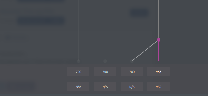

Die Wattmann settings sehen ganz gut aus....bin mir aber nicht sicher wie stabil das sein wird...970mV bei vermutlich um die 1600MHz anliegendem Takt....fraglich.
Aber Stabilität musst du testen.
Was du noch machen kannst, um sicher auch p7 zu erreichen ist, das PT zu maximieren(+50%).....solange du im Taktlimit bei P7 bleibst, verbrauchst du dadurch nicht mehr Strom, aber sollten Ausleseschwankungen Mal zu viel Strom anzeigen bist du sonst schnell in niedriger OStates gezwungen.....das möchte man vermeiden.

Timespy 7190-7220
Firestrike 23000
