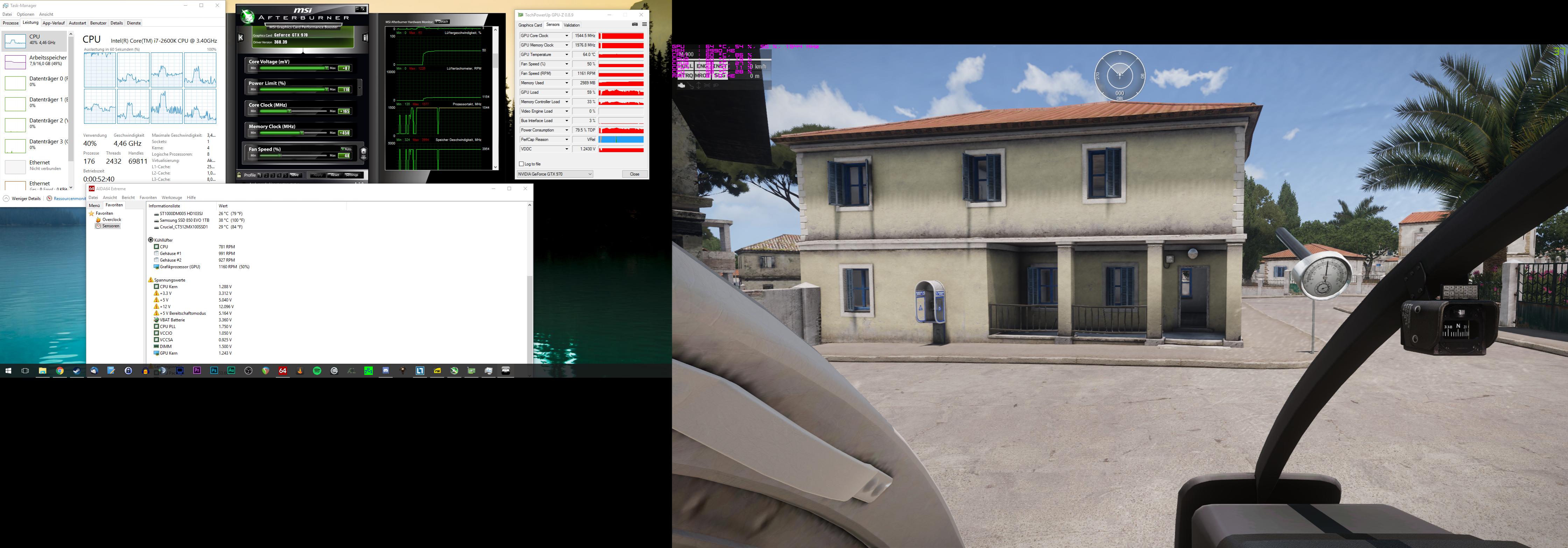

Habe bisher nur Single Player gespielt, wenn ich im CPU Limit hänge wieso ist kein kern voll ausgelastet ?
Ich hab mit dem task Manager geschaut, nach der Arbeit schau ich dennoch nochmal vielleicht habe ich mich verguckt.
Mit dem task Manager könnte ich dem Spiel doch mehre kerne zu geben , würde das was bringen ? Ich glaube nicht oder

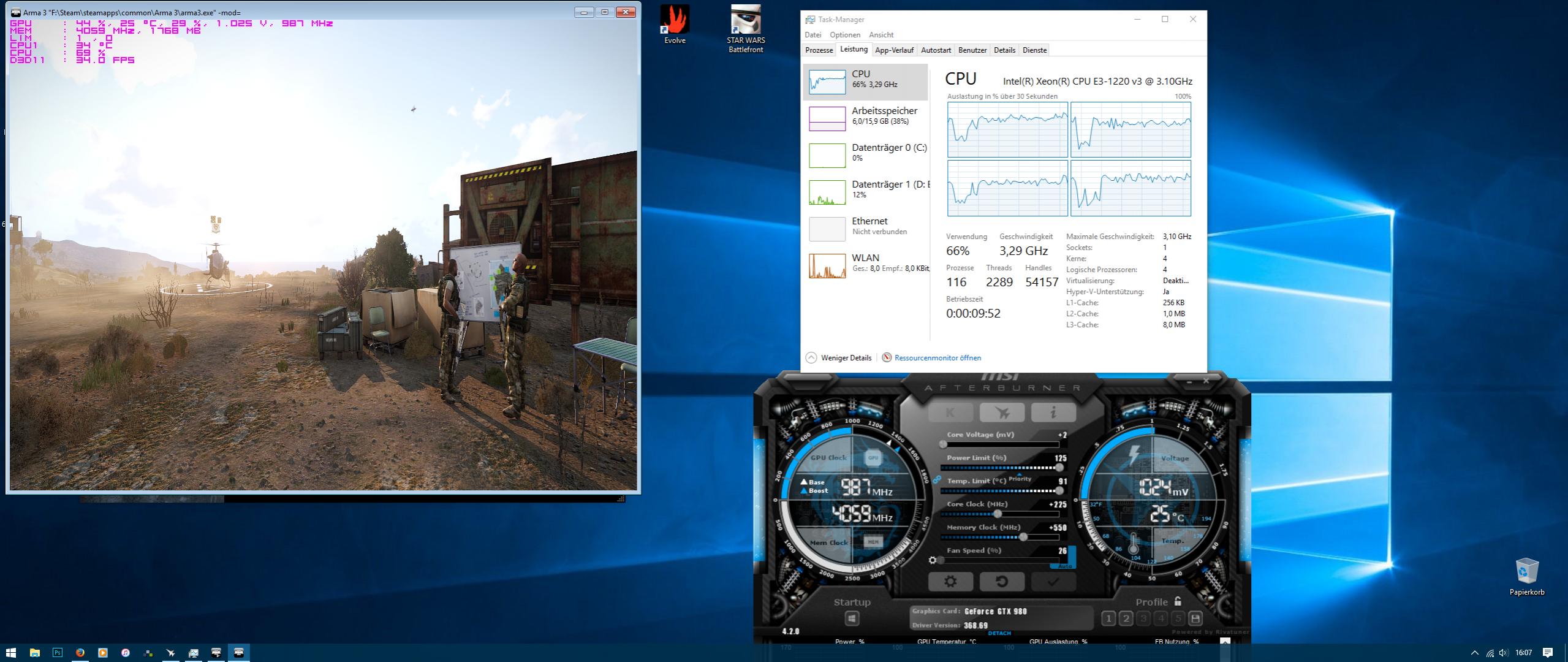

Nein Arma nutzt die Kerne nicht. So sieht es bei mir aus, ein Kern auf 100%, ist zwar nicht Tanoa aber da ist es auch nicht anders.

ok ich muss mich verbessern, anscheinend nutzt Arma doch meine Kerne aus, aber nicht zu 100% die GPU boostet auch nicht auf 15xx mhz

warum sollte die graka auch mit vollem takt laufen, die langweilt sich ja auch so schon zu tode.
kannst ja testweise mal die auflösung reduzieren, wenn die fps nicht bzw nur minimal steigen hängste im CPU-limit.
