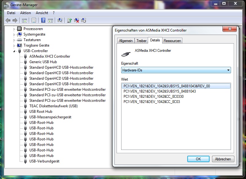

Wie fine ich heraus was da genau auf meinem Asus M5A79 Pro drauf ist für ein ASmedia 3.0 ?
Damit ich weiss welcher Treiber passt und aktuell ist sowie die Firmware ?
Gruss Dennis_50300

Welcher Chip verbaut ist, wird wahrscheinlich hier stehen. :p

@wupi:
Danke schonmal für den Tipp, wie dem nunmal leider so ist find ich da nicht so ganz durch im 1. Posting.
Optimalerweise ist's wohl der Fall wie du das Bild in deinem Posting hast.
Hier mal ein Screenshot von mir, mit Geräte-Manager wie er aussieht.
Edit:
Gehe ich Recht der Annahme das ich "Firmware 110914" benötige und dann "1.14.8.0"-Treiber aufspielen kann ?
ENDedit
Gruss Dennis_50300

Ja der erste Post ist nicht ganz übersichtlich aber die Mtechlerin hat einige USB 3.0 freds und macht einen guten Job. ;)
Jawoll, erst die Firmware dann den Treiber, sonst gibts Probleme.
AW: ASMedia USB 3.0 Chip Host Firmware, Treiber für Win7 32/64, Tips
Na wunderbar, eingespielt und funzt.
Danke
Gruss Dennis_50300
