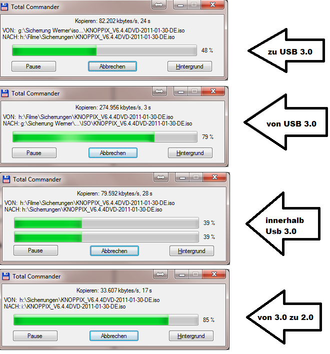

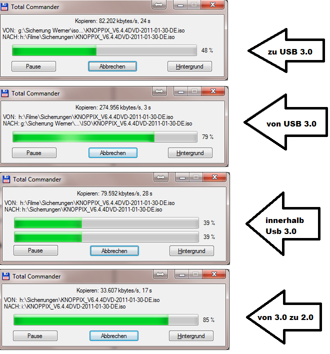

Der Win10 Explorer macht das *duck*
Total-Commander?
Es gibt doch für Win7 "schnelle" USB-Treiber, die benutzen einen anderen Übertragungs-Modus als der Standard-Treiber.
Ich hab eine billige USB3-Karte mit Renesas-Chip im Rechner, daran eine T1 von Samsung. Von einer internen SSD kopiert sieht eine 20GB-Datei so aus:
Auch nicht der Brüller, oder? Aber besser als 100MB allemal.

Total-Commander?
Könnte es vielleicht am Win7 und der Treiberei liegen?
http://www.heise.de/ct/hotline/FAQ-USB-3-0-2056135.html
