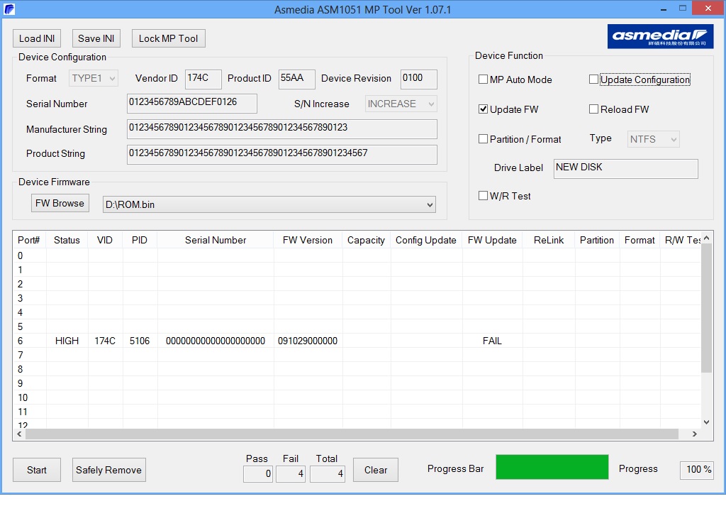

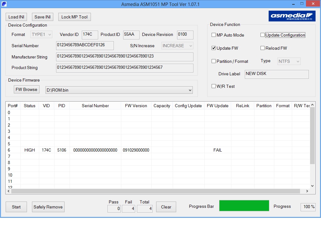

AW: ASMedia USB 3.0 Chip Host Firmware, Treiber für Win7 32/64, Tips
Hallo Mtechlerin,
ich habe das gleiche Problem wie OceanBlue72:
Ich möchte ein Firmware-Update machen aber bekomme ein FAIL bei jeder getesteten Firmware.
- Das Gerät ist ein TECHNAXX Speedyhousing
- Chip ist ein GD25646-ASM1051 VER 1.1
- Ich führe als Admin aus
- Ich habe den Kompatibilitätsmodus mit XP SP3 probiert
- Ich habe alle MP Tool Versionen probiert (1.06 x86/x64, 1.07)
- Ich habe alle Firmware-Versionen probiert, die passen
- Ich habe den MP Auto Mode probiert, der im MP Tool 1.07 den Startknopf deaktiviert/ausgraut
- Ich habe es mit und ohne angeschlossener HDD probiert
Das einzige, was ich nicht testen konnte, ist die programmierung über einen USB3-Port, da ich keinen habe.
Ideen?
Hier Screens mit neuestem Tool und neuester Firmware, alle anderen habe ich aber auch durch:
hallo,
gibt es eine möglichkeit, von einem asm 1051 ein firmware-backup zu ziehen?
im fehlerfall könnte man mit der *.bin die original firmware wieder aufspielen.
würde ich mich etwas besser fühlen, vor dem flashen.
mit mp tools geht es ja augenscheinlich nicht.
