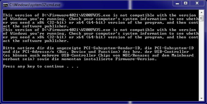

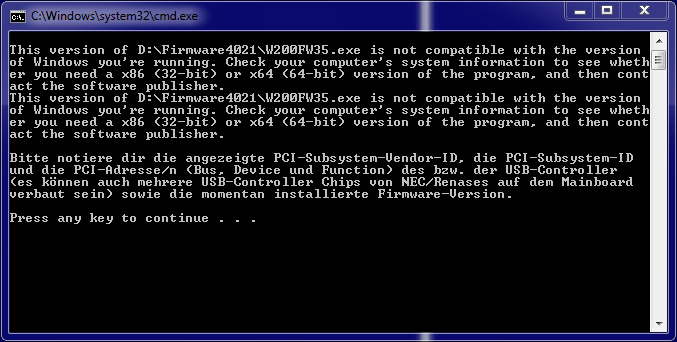

Ich versuchte auch die Firmware einer 200A zu updaten, aber bei mir läuft schon die W200FW35.exe unter Windows gar nicht an. Es sagt, dass die Datei mit meinem Betriebssystem nicht kompatibel ist. Ich habe Win7 Ultimate 32bit SP1. Ich starte Firmware-Upgrade über RUN.EXE, dann Admin-Passwort eingeben.
NEC/RENESAS USB 3.0 Chip Host Firmware (wird z.z. nicht aktualisiert)

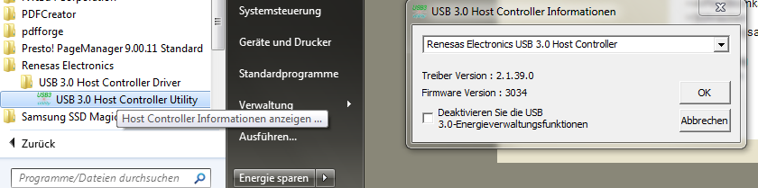

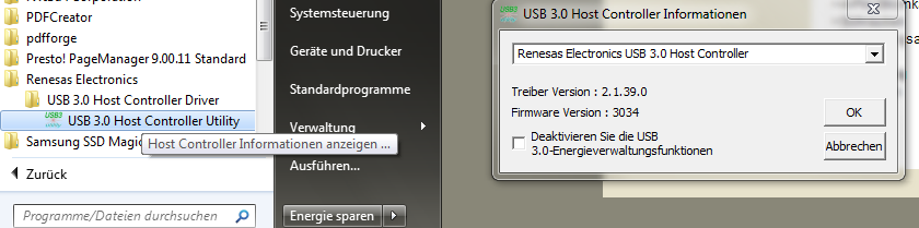

Wo kann ich unter Windows 10 prüfen welche Firmware auf meiner Schnittstellen-PCIe-Karte USB 3.0 mit μPD720201-Chip ist. Früher unter Windows 7 hatte ich dafür ein Programm, aber unter Windows 10 soll es doch im Gerätemanager sichtbar sein. Ich weiß nur nicht mehr wo. Unter
Renesas USB 3.0 eXtensible-Hostcontroller – 1.0 (Microsoft)
war es jedenfalls nicht zu sehen. Ich habe ja auch keinen Renesas-Treiber installiert, sondern nutzen den von MS.
Da ich selbst Windows 10 nicht nutze, kann ich Dir das leider nicht sicher sagen. Mit installiertem Renesas-Treiber (bis Windows 7) steht es als Eintrag im Geräte-Manager zu dem Controller in der Schreibweise "2026" für FW-Version 2.0.2.6. Diese Treiber lassen sich zwar auch manuell auf Windows 8 und vielleicht auch 10 aufbügeln, sind allerdings meiner Erfahrung nach deutlich schlechter als die MS-eigenen.
Du könntest das Update-Skript starten:
https://www.computerbase.de/forum/t...cht-aktualisiert.913445/page-10#post-12432181
Bevor irgend etwas geflasht wird, kommen zunächst reine Informationsschritte, die einem die FW-Details zu installierten Komponenten anzeigen. Man kann dann einfach das Skript abbrechen, wenn man nichts flashen möchte.
Das Skript ist schon bei der 2. Abfrage abgebrochen (Auswahl 32bit oder 64bit), weil meine Eingabe "6" zu dem Fehler führte das das passende Verzeichnis nicht gefunden wurde, obwohl es da ist als Unterverzeichnis in dem Verzeichnis wo das Skript enthalten ist.

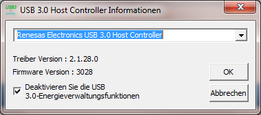

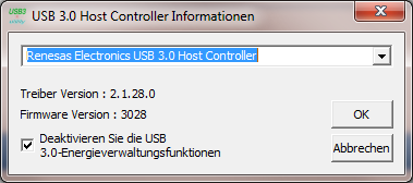

Und welches Tool meinst du? Da gibts kein Tool.
Aber ich hab im Geräte Manager diesen Haken gefunden.

Hab das Tool gefunden, aber...
Ich weiss jetzt nicht genau, welcher Chip jetzt ein Update bekommen hat
Im Geräte Manager sieht das jedenfall ganz anders aus.
Das Tool zeigt meiner Meinung nach den Onboard-Chip vom MB an.
Im Tool selbst kann ich aber nicht zur Karte wechseln
