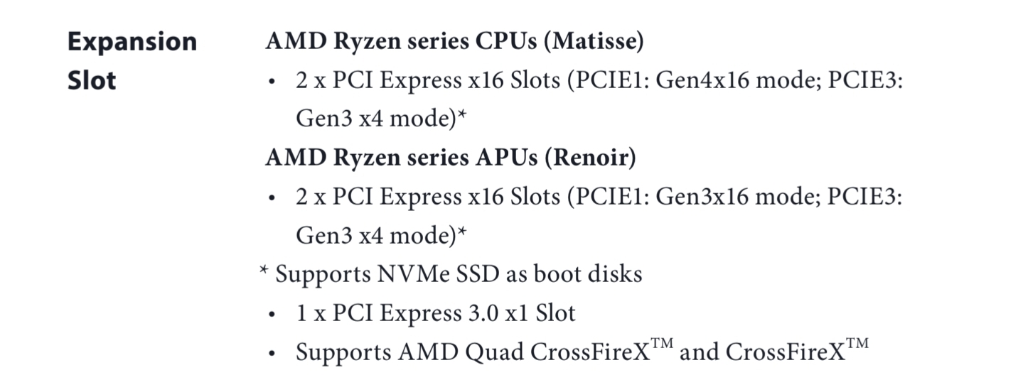

    Es geht um dieses Mainboard hier: https://pg.asrock.com/mb/AMD/B550M Phantom Gaming 4/, und dort um den Steckplatz PCIE3. Der ist laut Handbuch mit Gen3 x4 angebunden. Kann ich den nutzen, um mit einer PCIe-M.2 NVMe-Adapterkarte eine Gen 3 NVMe SSD mit voller Geschwindigkeit einzubinden? Das Board hat zwar einen zweiten M.2-Slot, der ist aber nur mit Gen 3 x2 angebunden. Im ersten M.2 Slot steckt bereits Gen 4 x4 SSD, die auch mit voller Geschwindigkeit läuft. Es geht jetzt darum, eine zweite SSD mit möglichst hoher Geschwindigkeit ins System zu bekommen.

Ich frage mich, wo du das gelesen hast?
Richtig ist, dass der erste Pciex16 und der erste M2 direkt an der CPu hängen.
Die anderen Pcie (x16 u.X1) hängen am Chipsatz, wie auch der zweite M2. Deswegen werden die auch nur als Gen.3 angegeben.
Und nein, es wird da auch nichts geshared. Der zweite Pcie x16 ist elektrisch mit 4Lanes angebunden.
Einfach mal einen blick in die Specs werfen hätte dieses Kuddel muddel, was hier geschrieben wurde, verhindert.

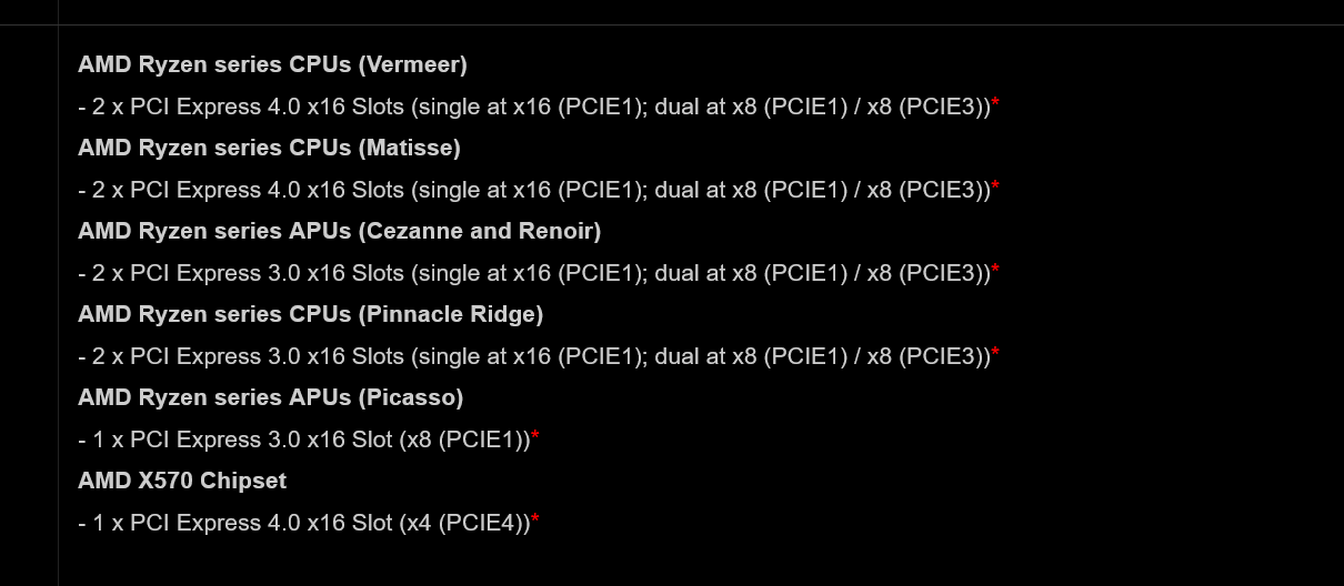

Und wo steht da was, dass sich der zweite was vom ersten klaut? Wenn Lanes geshared werden, dann steht das auch mit da. So wie hier.
Drewkev schrieb:
Das ist offensichtlich  nicht das Mainboard des TEs, sieht man schon am aufgelisteten X570 Chipsatz.
Schön das ess dir aufgefallen ist, denn es sollte nur ein Beispiel sein. Aber was war daran
Samt dazugehörigem Bild nicht zu verstehen?
Oder gehörst du auch zu denen, den man alles Haarklein hinschreiben muss, weil sie es sonst nicht verstehen.;)

Sei mir nicht böse, aber beim Mainboard des TEs steht doch ganz klar, dass beide x16 Slots an der CPU hängen. Höchstens der x1 Slot hängt am Chipsatz. Man hätte natürlich den zweiten x16 (x4) Slot ebenfalls an den Chipsatz hängen und dessen Lanes mit M2_2 sharen lassen können, wurde hier aber anscheinend nicht gemacht. Frag mich nicht warum.
Der erste x16 Slot und M2_1 "brauchen" aber schon die 20 verfügbaren Lanes der CPU. Nutzt er also auch den zweiten x16 Slot, dann verliert der erste Slot natürlich paar seiner Lanes, daher nochmal die Frage speziell an dich; wo sollen die Lanes sonst herkommen?
