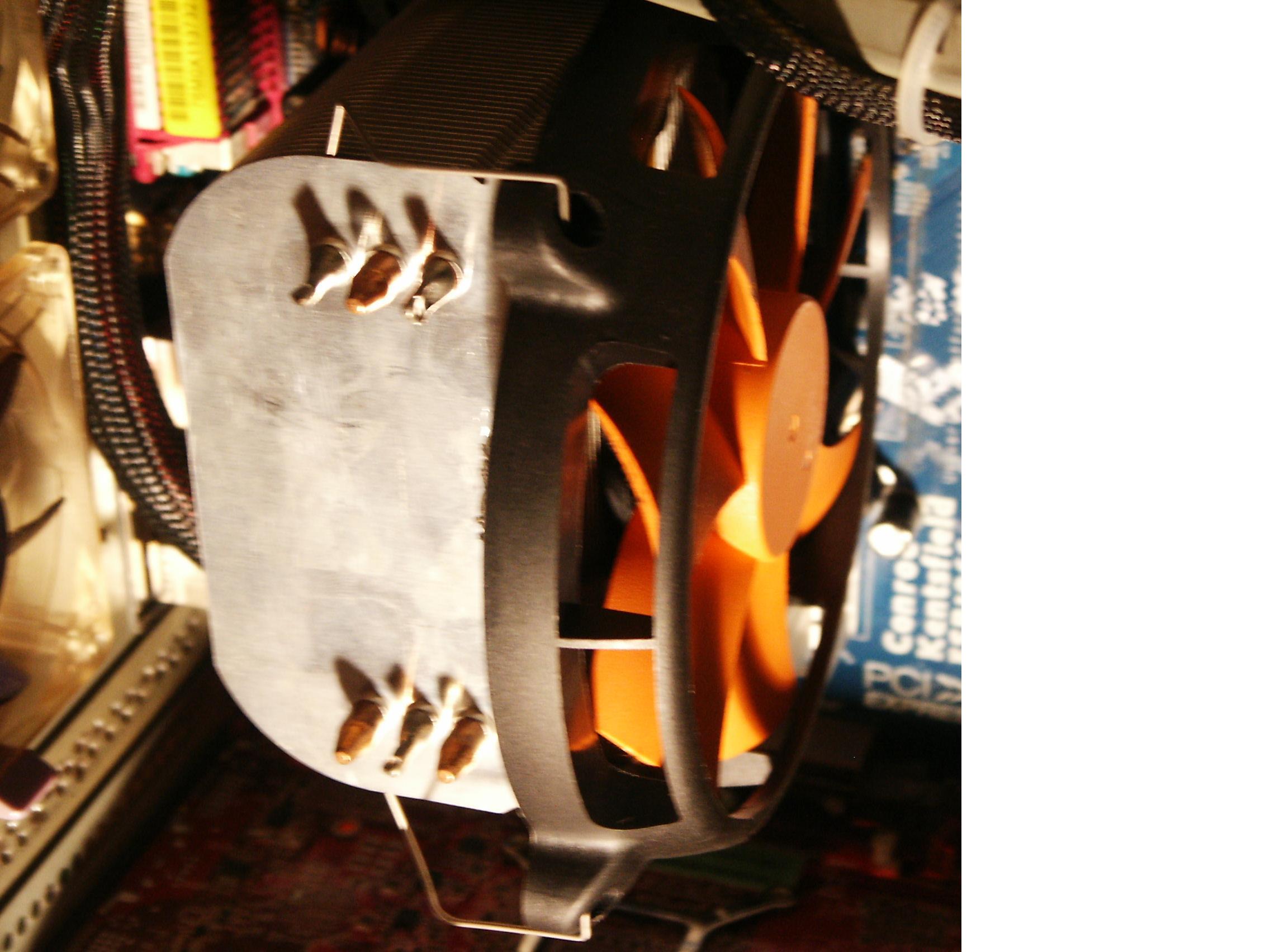

kannst du mir mal ein bild schicken wie du den 120er montiert hast??
hab nämlich vor nen led lüfter dranzubasteln:king::king:
Ich weiß zwar nicht ob du genug erkennen kannst, aber zum
entwickeln einer eigenen Idee wird es ja reichen.;)

Hallo cyberpepi :schluck:
Hast du was untergelegt zwischen Lüfter und Heatpipe ? Und die Klammer gehen komplett hinter den Pipes auf voller Länge durch ?
Bei Kunststoff ist eine Unterlage ja nicht unbedingt nötig, bei meinem Accelero S1 hatte ich zeitweise zwei 92mm-Lüfter per Kabelbinder drauf gepackt, wegen Vibrationen einen "Rahmen "- ähnlich den Gummi-Unterlagen für Netzteile - aus luftigem Polster-Verpackungsmaterial ausgeschnitten. Der "Rahmen" wurde perforiert und die Kabelbinder direkt durchgefädelt, damit beim Montieren sich nichts verschiebt, so war´s nämlich im ersten Versuch :D
Insgesamt waren das 8 lange Kabelbinder, die eingefädelt und dann nacheinander und über Kreuz angezogen wurden, bis genug Spannung das Ganze zusammen hielt. Die Luft konnte ungehindert durchströmen, die Lüfter waren aber von den Kühlrippen und voneinander getrennt. Leider waren mir die kleineren Küfter doch zu laut (wohl zu billig). Inzwischen ist nur noch ein 120mm-Lüfter drauf ohne Polsterrahmen, dieser läuft langsamer, schafft aber nicht die Werte zweier Lüfter, aber es reicht auch !
In dem Bild hätte ich Sorgen, daß irgendwann die Spannung der Metallklammern nachläßt (Hitzeübertraqung durch Heatpipes ?), bei Kabelbindern wird auch zuviel Hitze das Problem sein, auch wenn sie "nur" die Kühlrippen berühren. Wie man´s macht .. kontrollieren muss man Eigenkonstruktionen immer irgendwann.

Hallo doesntmatter :schluck:
Natürlich gehen die Klammern auf voller Länge durch, u.a. deshalb mache ich mir auch
keine Sorgen wegen eventuell nachlassender Spannung.:D
Federdraht hat ja die positive Eigenschaft, seine Spannung über eine lange Zeitspanne
aufrecht zu erhalten.
Und: Natürlich wurde auch der Lüfter mit doppelseitig klebenden Moosgummi entkoppelt.;)
Jedenfalls kann der Lüfter nach keiner Seite "entfleuchen".
Er hat es seit seiner Montage vor ca. 8 Monaten auch noch nicht probiert.:p
MfG.
