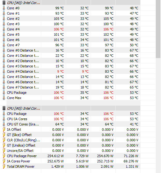

Das Problem ist nun das er in bestimmten Situation einfach abstürzt bzw. rebootet z.B. bei Battlefield 5.
Daher mit HWINFO64 mal geprüft wie sich die CPU so verhält, es gibt keine Übertaktung, nur BIOS Default.
Im Normalbetrieb Desktop habe ich ca. 35° und laut HWINFO64 eine TDP von ca. 20-30W
Mit Cinebench R15 komme ich auf max 75° und eine TDP von ca. 171W
Mit Prime95 Torture Test SMALL FFTs kommt das System auf 103° und eine TDP von 252W.
Der Maximal CPU Takt ist dabei immer 4.7GHz
Klar kann ich darüber nachdenken eine WaKü einzubauen aber der Dark Rock Pro 4 sollte hier schon seine Dienste tun.
Wie kann es sein das im BIOS Default Mode (keine Übertaktung) das System soweit über das Ziel hinausschiesst mit der TDP, angeblich ja nur 95W?
Das ein i9-9900K sich bei vollem Boost außerhalb seiner 95W TDP bewegt, ist doch hinreichend bekannt. Die TDP gilt nur für den Basistakt von 3,6 GHz auf alle 8 Kerne.
Mehr dazu:
https://www.computerbase.de/artikel/prozessoren/cpu-tdp-verbrauch-amd-intel.63662/
Weshalb willst da irgendwas begrenzen? Du spielst sicher nicht den ganzen Tag Prime.
Mit dem normalen Boostverhalten des i9-9900K kommt der Dark Rock Pro 4 problemlos klar.
Die 75 Grad im Cinebench sind doch vollkommen in Ordnung, also wo ist das Problem?
Das dein System abstürzt hat definitiv andere Gründe, aber nicht die von dir genannte TDP.

Als Netzteil ist ein Be Quiet 750 Watt verbaut. Auch habe ich viel über die CPU gelesen aber das die Out of the BOX ohne OC eine Power von 254Watt zieht bei 1.45 Volt ist schon sehr heftig, andere legen die Spannungen von 1.32 Volt an um zu übertakten und kommen dann auf 220-230Watt.
Werde mir das Netzteil noch mal zu Gemüte führen und schauen was ich noch so rausfinde.
Die Grafikkarte ist vorher mit meinem I7-6700k ohne Probleme gelaufen von daher schließe ich die mal aus.
