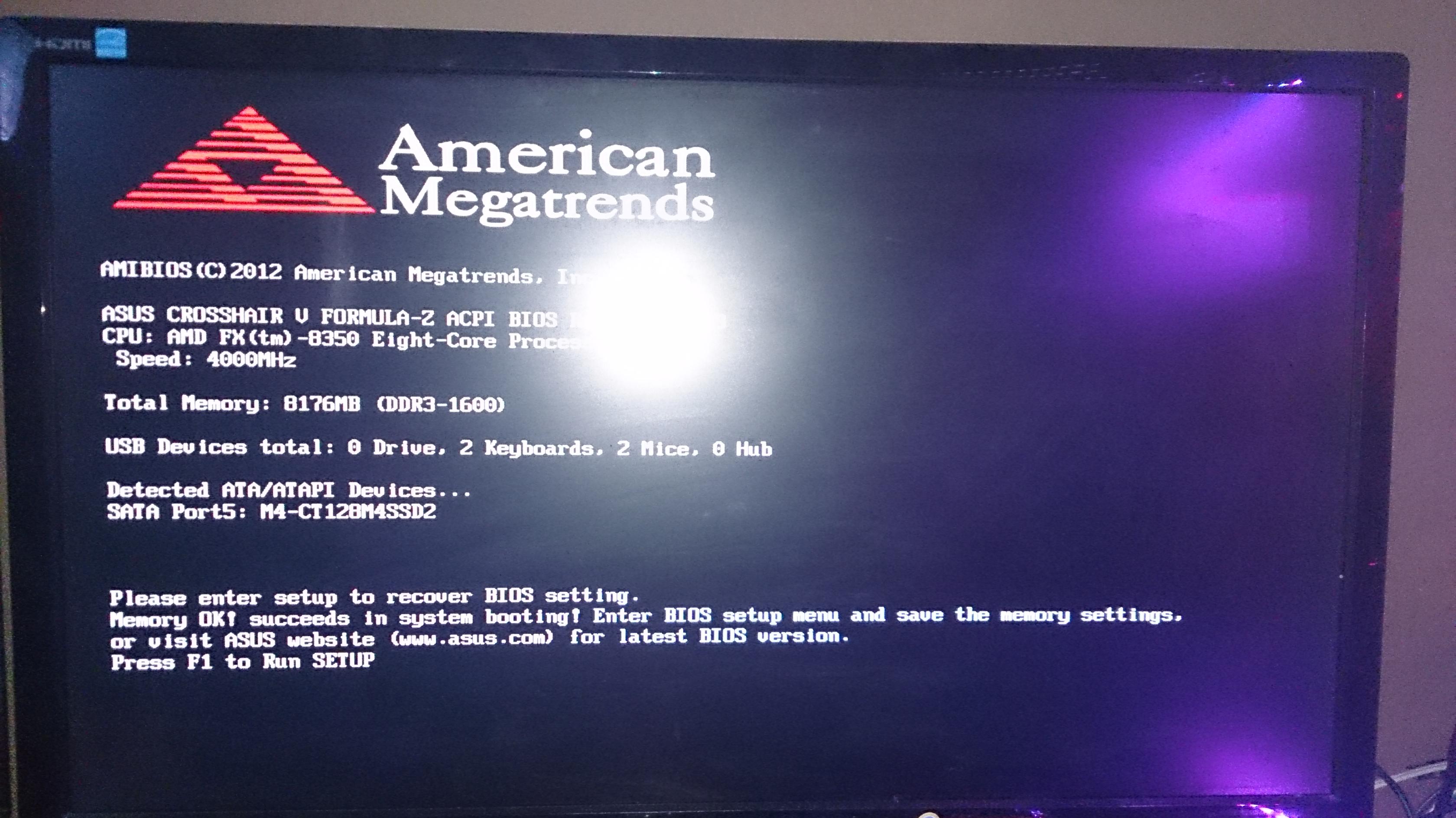

DSC_0172.jpgJetzt geht er auf einmal wieder an. Jetzt kommt so ein Bildchen

Ich habe den Fehler gefunden denke ich mal :D, habe dann am 24Pol Stecker rumgewackelt und auf einmal ging der Pc an.
Dann hab ich jetzt das neuste Bios auf den Pc installiert. Ich hatte noch 1403 drauf..habe jetzt 2101 drauf.
Hoffe mal das jetzt wieder alles läuft, wenn Morgen meine meine R290X wieder eingebaut wird.!
