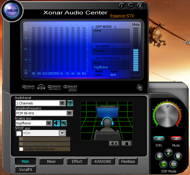

ich habe seit heute die asus essence stx mit den akg k701, die kopfhörer funktionieren an dem pc einwandfrei außer das sie etwas leise sind wenn ich sie aber an die soundkarte anschliße hallt(echo) alles nach ob musik im spiel oder ich einen ordner öffne, das sind bis jetzt meine einstellungen

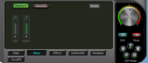

Die Einstellungen sehen soweit korrkt aus. Probier mal 48kHz anstelle von 96kHz. Was ist im Mixer (unten 2. Button) alles eingestellt?
Edit: der "HiFi"-Modus deaktiviert eigentlich nur alle anderen Klang-"Verbesserer" sollte also nicht der Grund sein. Probieren kann man es aber mal.
Drück mal unten rechts auf "HF"
Kopfhörer zu leise -> Impedanzbereich der Soundkarte anpassen. Das geht neben "Kopfhörer" bei dem Hammer, soweit ich mich erinnere. 150-300Ohm sollte zu deinen Kopfhörern passen. Ich höre aber auch bei 150Ohm gerne unter 300-600Ohm.
aso den hab ich vergessen aber auch wenn der aus hab ich das gleiche problem -.-

das umstellen auf 48Khz bring auch nicht im mixer hab ich nichts verändert

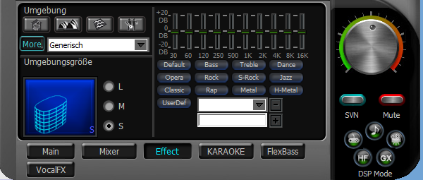

Benutzt du den Original-Treiber von Asus? Wenn ja, dann liegt es wahrscheinlich daran, denn dieser soll bei einigen Leuten einen "Hall" erzeugen. Abhilfe sollte hier der UNi Xonar-Treiber bieten, dort sollte dies wahrscheinlich nicht mehr auftreten.

ok ich hab mir jetzt den beta treiber runtergeladen und jetzt gehts weiß der teufel warum ^^ aber trotzdem danke für eure hilfe =)
