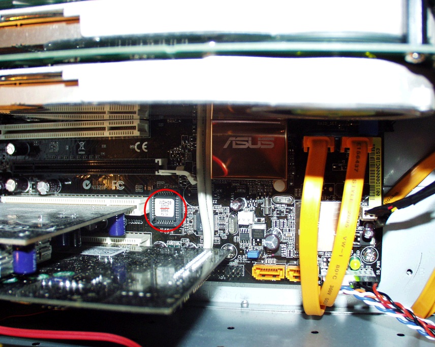

achso! jemand hat mir gesagt, dass das eine ältere Revision ist, und da auch ein älteres Bios drauf ist ... aber welches bios hab ich denn nun? (Seite 2, Bild ganz unten)

Dass die BIOS Version am Chip steht ist mir neu. Aber wenn du dir den Chip schon updaten lasst, dann nimm dir gleich das 1407er BIOS, das ist zur Zeit das Neueste.

EDIT: stimmt, steht tatsächlich drauf, allerdings ist das ein Sticker
Hätte mich gewundert, wenn der Druck am Chip selbst was mit der BIOS Version zu tun hat. Die BIOS Version ist in der zweiten Zeile zu finden.

EvilMoe schrieb:Das ist nich der Bioschip!
der bios chip ist rechts neben dem zweiten (von unten gezählt) slot. Da steht ne vierstellige Nummer. Wenn du Pech hast steht da 0401
entweder bin ich zu blöd oder da steht nichts

aber wär ja blöd das zu machen, wenn ich nichtmal weiß weilche bios vers. ich hab!? hab das board jetzt genau untersucht, und nur einen sticker mit aufschrift "ami bios" und anderen nummern, aber keine davon scheint eine bios vers. zu sein (klebt oben am ps2 anschluss).
tut mir ja leid, aber könnte bitte jemand ein foto von dem sticker machen? wärs möglich dass mir der sticker fehlt? gibts eine andere möglichkeit rauszubekommen welches bios drauf ist?

Naja, der BIOS Chip sieht schon genau so aus wie am Bild oben, nur normalerweise hat er eben einen Sticker drauf.
Vielleicht ist einfach ein falscher Chip verbaut oder so?

Ich hab dir nochmal ein Bild gemacht, damit du auch sicher sein kannst, dass wir über den Selben Bauteil reden
Ich hab Seriennummer 67MOAG118257 und mein Board kam mit BIOS Version 0701, also werden alle höheren Seriennummern ebenfalls mindestens 0701 drauf haben.

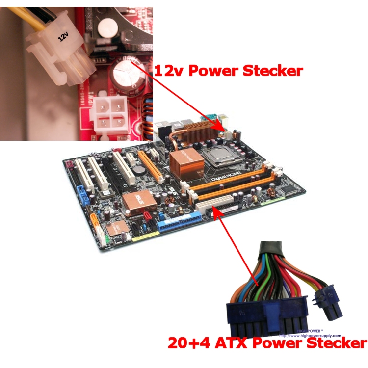

Um sicher zu gehen.. fehlt da noch was? :
4- und 20-pol stromstecker am board, 6pin an der karte... das wars ja schon... laufwerke und hd muss ich ja nicht angesteckt haben um ins bios zu kommen oder?
bitte helft mir, die teile liegen seit knapp einer woche hier um und ich kann nichts machen.. liegt der fehler bei mir oder ist eins der teile womöglich defekt?
vielen dank

Wobei der ATX nicht unbedingt ein 24 Pin sein muss. Ein älterer 20 Pin reicht auch.
