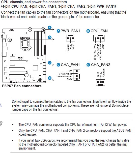

ich habe eine kurze Frage zu meinem Mainboard ASUS P8P67. Dieser hat insgesamt 4 Lüfteranschlüsse (siehe Bild). Ich möchte nun 2 Gehäuselüfter einbauen welche ich über das Mainboard steuern will.
Nun weis ich leider nicht, ob ich dafür Silent Wings 2 mit oder ohne PWM holen soll. Die Anchlüsse CHA_FAN1 und CHA_FAN2 sollen sich mithilfe des ASUS Fan Expert steuern lassen genauso wie der CPU Fan. Müsste ich einen mit PWM und einen ohne holen, um diese steuern zu können, da einer eine 4 Pin und der andere einen 3 Pin Anschluss hat?

Prinzipiell kannst du jeden 4 Pin PWM Lüfter auch an einen 3 Pin Anschluss stecken, die Steuerung erfolgt dann statt mit PWM über die Spannung. Wenn PWM also keinen Aufpreis kostet ruhig diese Variante kaufen, ist universeller einsetzbar.
Heutzutage können aber leider nur noch wenige Boards über die Spannung steuern. Da ich das P8P67 bis vor einer Weile selbst hatte, kann ich dir aber sagen das es funktioniert. Ich habe allerdings Speedfan verwendet, ob die ASUS Software auch über Spannung regeln kann weiß ich nicht.
Edit: ah nach deinem Diagramm:
CHA_FAN2 ist 3 Pin und kann über Spannung regeln
CHA_FAN1 ist 4 pin und kann PWM und Spannung regeln
PWR_FAN ist ungeregelt
CPU_FAN ist 4 pin und kann PWM (und höchstwahrscheinlich auch Spannung, bin mir nicht mehr sicher).
