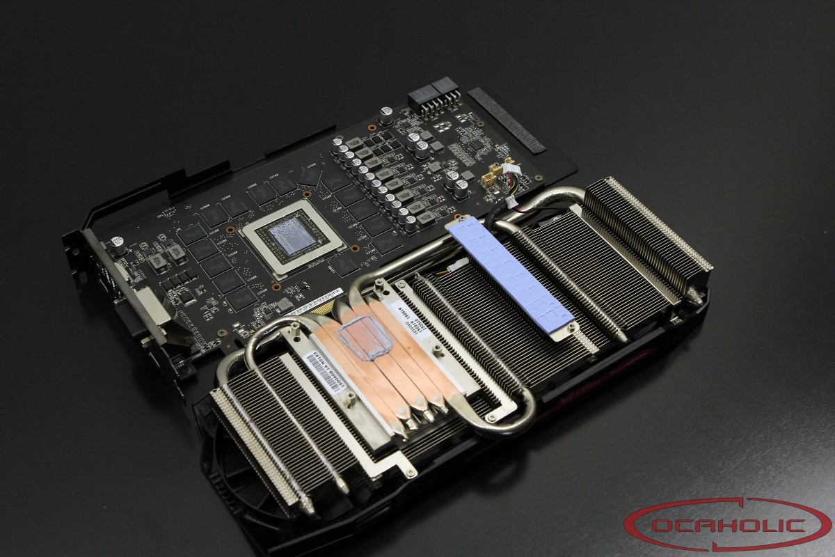

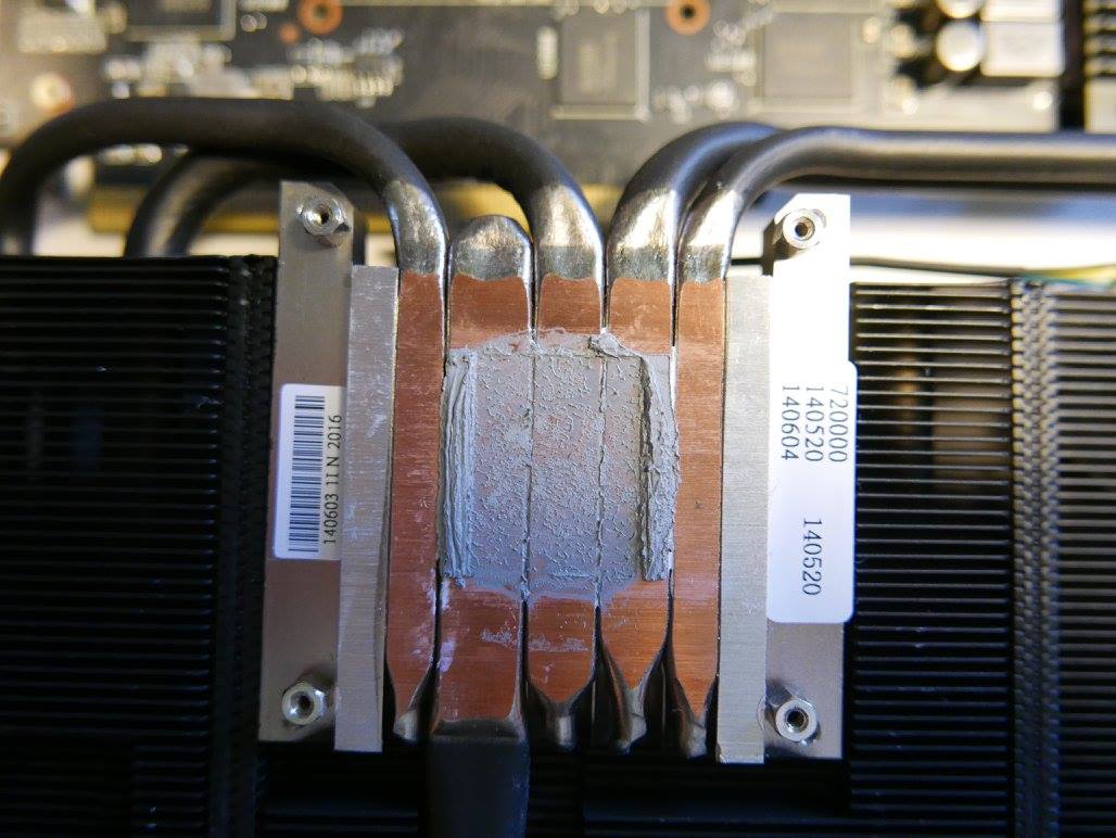

So ich hab mal bei Google nach dem kühler der 390 von Asus gesucht.
Gleiches Bild wie bei der alten Asus Rogg 290x Matrix:
853414d1443867038-r9-390-bessere-leisere-kuehlung-sapphire-nitro-backplate-vs-asus-strix-dc3oc-8.jpg
Das ist die 390
Als vergleich die der 290x:
Wieder liegen nur 3 der 5 Heatpies auf. Da hat Asus nicht gegengesteuert.

Aber das interessiert mich mal wirklich. Ist das eigentlich nur ocaholic aufgefallen, das das derselbe Schmarrn wie mit der 290x bei asus ist?
Das ist doch echt komisch.
Da sind auch wieder diese ominösen "lücken" zwischen den Pipes.
Wenigstens ist es keine absolute Katastrophe wie bei der 290x.
Der dritte Lüfter scheint seine Wirkung zu zeigen.
Aber selbst MSi schafft es die Karte kühler zu kriegen.
