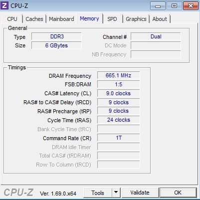

Ich habe dazu schon ein paar Beiträge verfasst aber dieser wird nun sehr sehr ausführlich da meine Festplatte jetzt wieder geht.Erstmal die Daten zu meinem Computer allerdings habe ich inzwischen ein anderes Netzteil aber das kommt auch in den Anhang : (http://h20566.www2.hp.com/portal/si...ac.admitted=1397825414597.876444892.199480143)

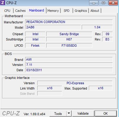

Noch genaueres zum Mainboard : (http://h20566.www2.hp.com/portal/si...x.portlet.endCacheTok=com.vignette.cachetoken)

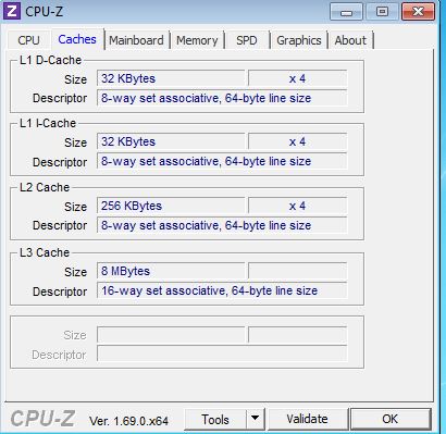

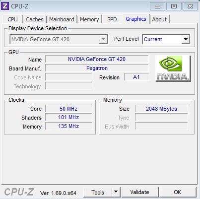

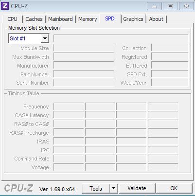

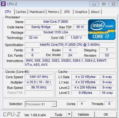

Der Anhang sind Screenshots von jedem Reiter des Programms CPU-Z.

Ich habe letztens meinen PC zu einem Freund meines Bruders gebracht in der Hoffnung das er alles wieder hinbiegt da meine Festplatte defekt war und ich gehofft habe das er sie spiegelt. Nachdem nun endgültig klar war das man nichts mehr mit ihr anfangen kann hab ich mir eine neue Festplatte gekauft und Windows 7 drauf installiert. Ich wollte mir aber noch eine neue Grafikkarte kaufen und zwar die ASUS Radeon r9 270 da diese wesentlich besser ist als meine jetzige. Ich habe sie dem Freund meines Bruders gebracht und er hat sie korrekt eingebaut aber es ging irgendwie nicht. (man muss sagen das er sich auf sowas spezialisiert hat und sich mit sowas wirklich auskennt) Er hat sie daraufhin auf seinen PC eingebaut und es ging. Er hat gesagt das es einfach nicht funktioniert da irgendwas mit dem Motherboard sei und das zu beheben eine sehr große Geschichte sei. Ich bin auf die Hilfe angewiesen da es mir zurzeit unmöglich ist ein neuen PC zu kaufen und hoffe sehr darauf das mir irgendjemand aus dem Forum hilft. Falls noch Fragen aufkommen oder ich etwas undeutlich formuliert habe schreibt es bitte ich mach so viel wie ich kann

Logg dich ins HP support ein,
schau nach ob es für deinen Rechner ein neues Bios update gibt, wenn ja dieses runterladen und installieren.
Ansonsten für 50-80€ ein neues z77(sockel1155) mATX mainboard kaufen.
muhhh zu langsam :)
würd mal ein neues Bios aktualisieren
Das wird wohl nichts werden mit dem Board. Hab im HP-Forum dies hier gefunden:
"The behavior you describe does appear to be an incompatible video card. As long as you are meeting the power requirements of your video card, a BIOS update is the only other troubleshooting step for a functional card. If the latest BIOS update for your system was 2011, you might not have much luck with a modern video card. Unfortunately there is not a definitive list of compatible video cards available."
Das Nvidia Fermit GT440 funktionieren und AMD R9270 nicht funktionieren sollen ist schon ein unding.
Am Sinnvollesten wär es du schickst HP ihr Mainboard in einem Rosa-Pafumierten Umschlag,
mit der Antwort das es hiermit der letzte OEM-Rechner war den du von ihnen kaufst, wenn ihr support schon nach 3 Jahren aufhört.
Und kaufst dir ein neues Sockel 1155 Mainboard, am besser 77er chip.
