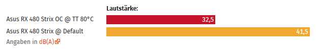

Nachdem das Thermal-Target von 65°C auf 80°C angehoben wurde, sank auch die Lautstärke deutlich:
Tatsächlich ist sie dann leiser als alle bislang von cb getesteten RX 480-Karten, und das bei geringerer Stromaufnahme, akzeptabler Temperaturwerte (rd. 75°C) - wohlgemerkt alles im OC-Mode:

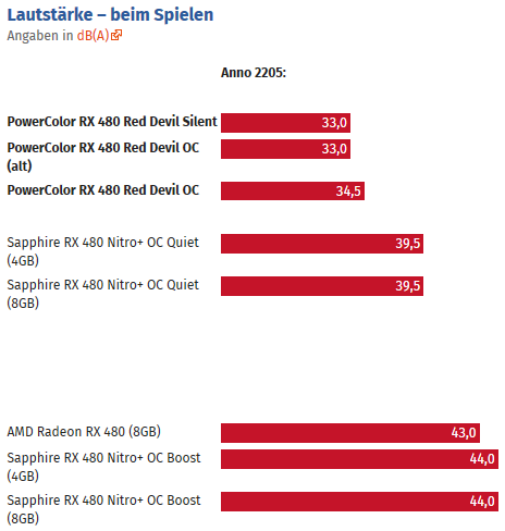

Kreuzfelder schrieb:
Das ich mir eine 480 kaufen werde steht "fast" ausser Frage aber einen "Brüllwürfel will ich auch nicht in meinem Silent System.
Nach jetzigem Stand wäre das also eine Devil von PowerColor. Die bietet lt. Test die ausgewogenste Leistung.
Was XFX und andere offerieren ist noch abzuwarten.
Oder siehe Post von Der_Rico. 32,5dB sind fast Zimmerlautstärke. Wow.
Finde ich sehr interessant.
Danke dafür.
Es lohnt sich also immer wenn man die Dinge etwas genauer unter die Lupe nimmt, bevor man eine Kaufentscheidung trifft.
Und 75 Grad sind im OC Modus immer noch 5 Grad vor der PowerColor und 4 Grad vor der Sapphire. ;)
