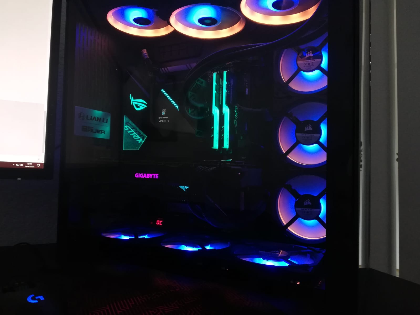

Pissnagel schrieb:
Bläst dein Radi aus dem Gehäuse oder ins gehäuse?
Aus dem Gehäuse , hab das so aufgebaut
