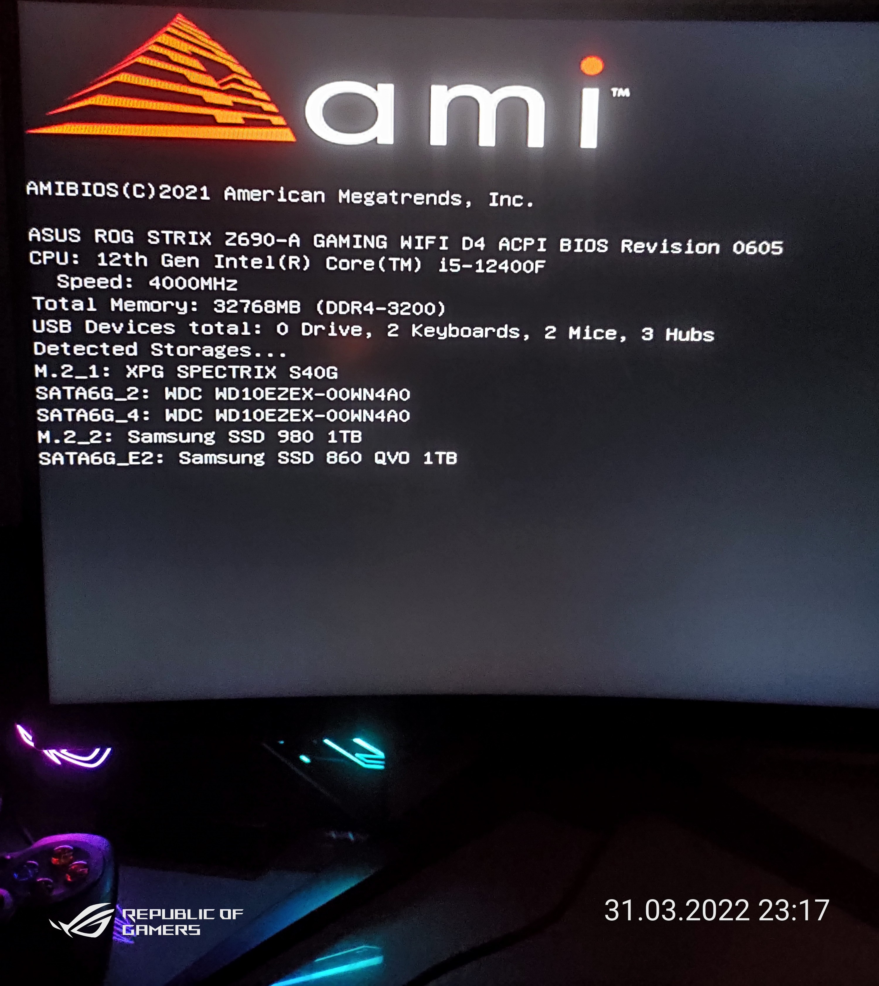

Zweiter Anlauf: SSD wird im Post erkannt,
aber, gebootet wird nicht

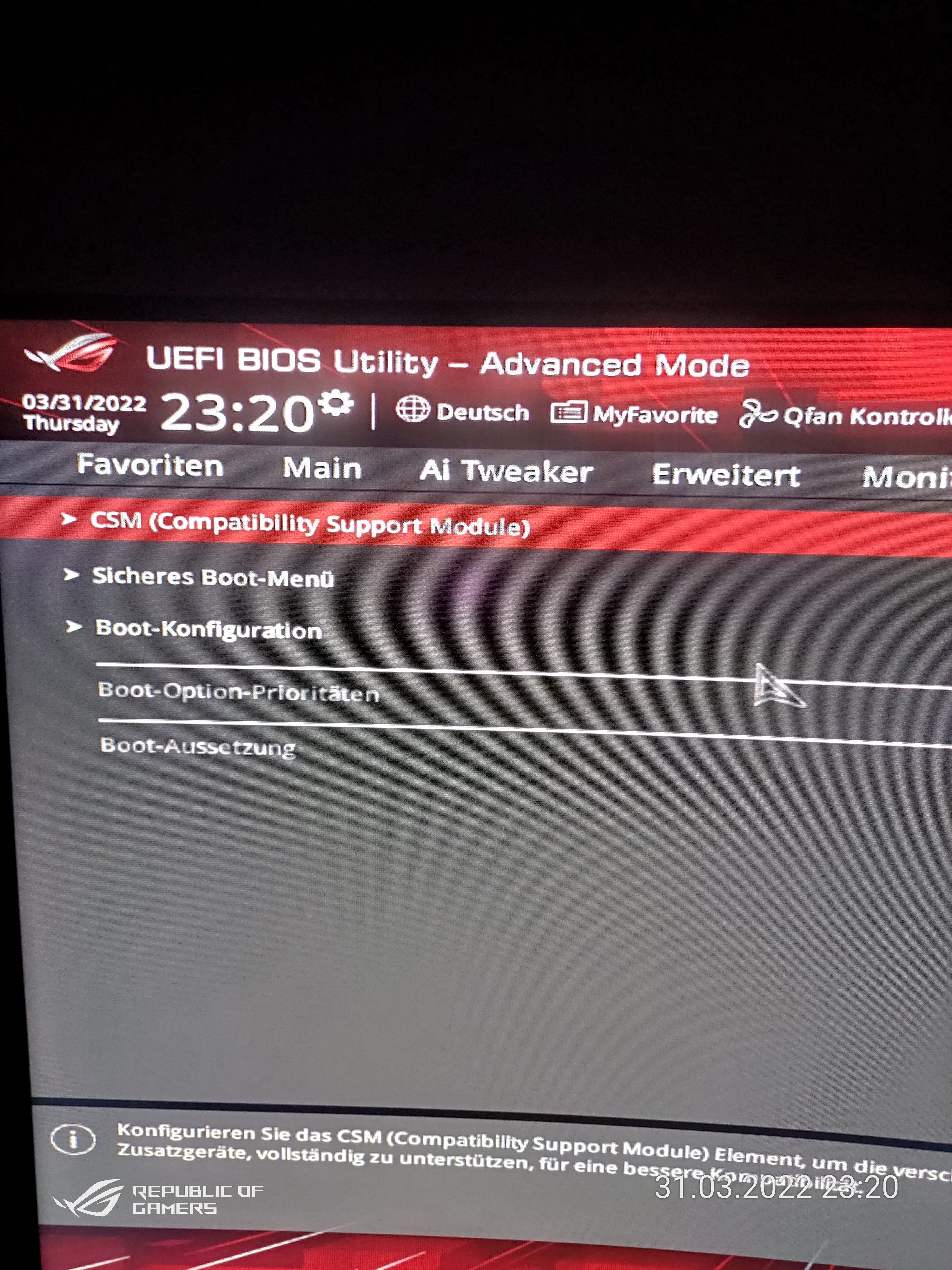

- CMS deaktivieren (gleiches Verhalten)
  • legecy und uefi konfigs Mal aus ,Mal an ... (gleiches Verhalten)
  • load bios defaults (gleiches Verhalten)
  • die drei Forenbeiträge nachgestellt und Anpassungen durchgeführt, alles nur noch blöd. (gleiches Verhalten)

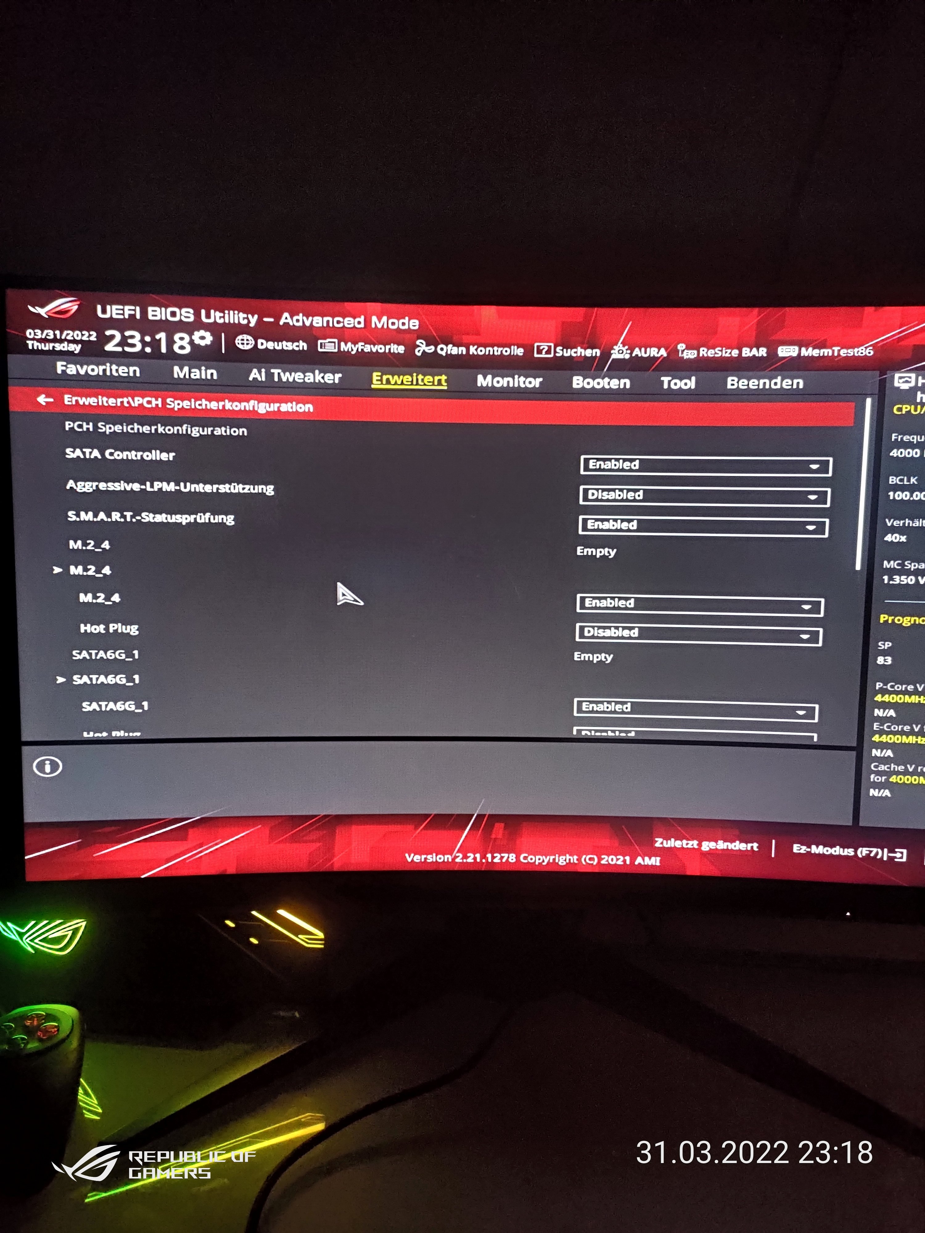

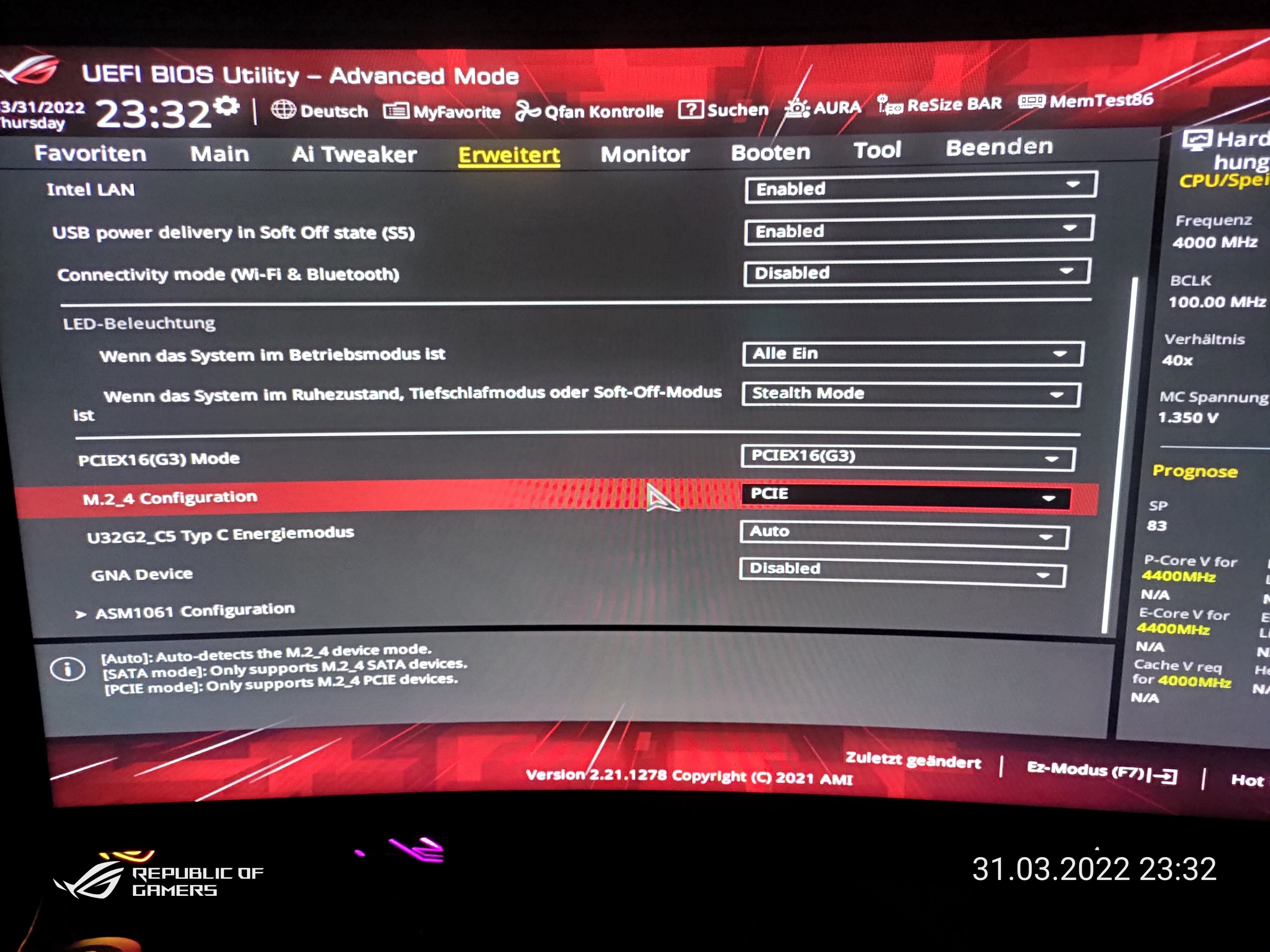

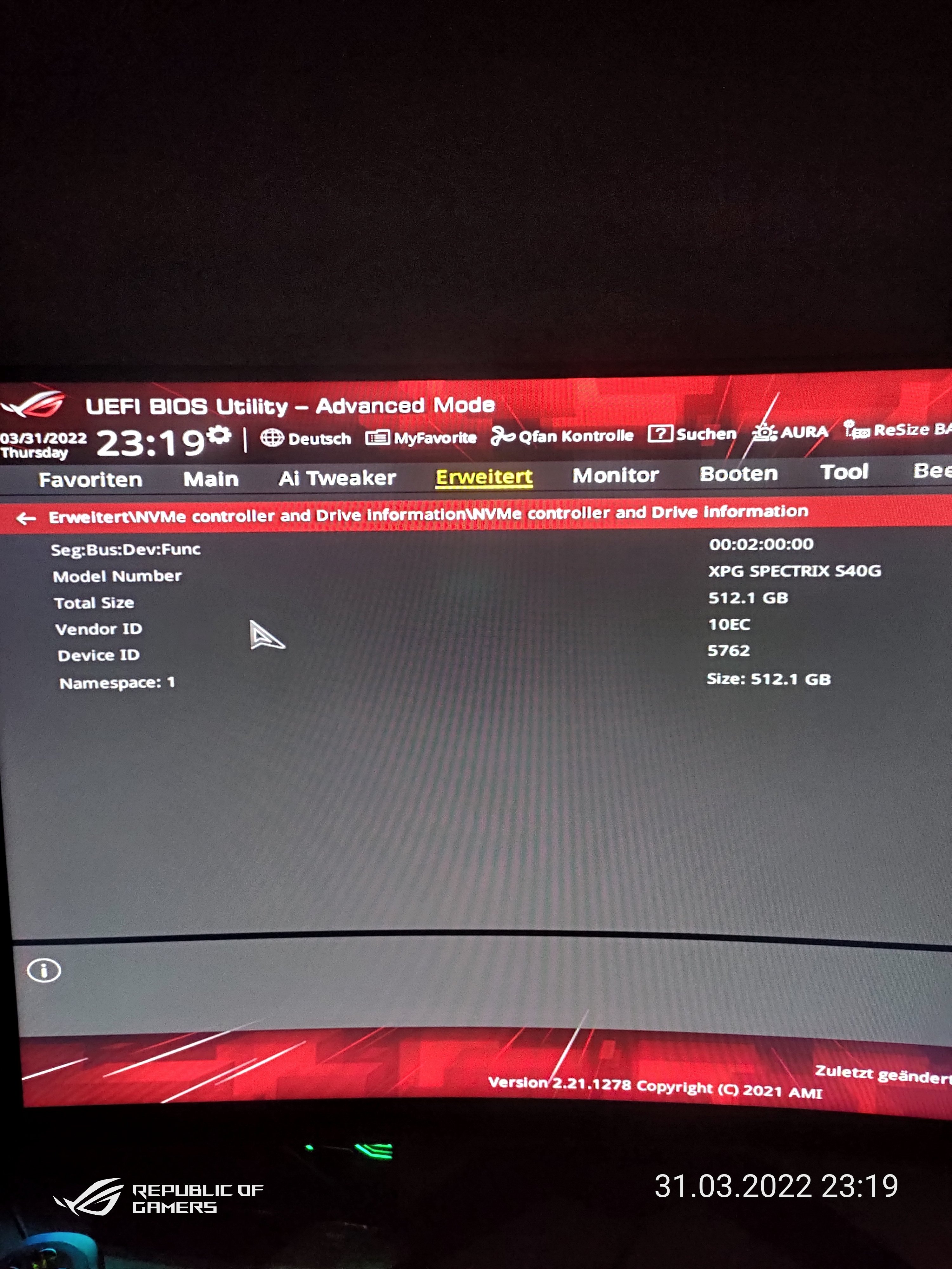

Falls jemand noch eine Idee hat, hier ein Paar Bilder von den versuchten Einstellungen

Zum testen CMS aktiviert -> booten nicht möglich
Das Board, fragte mich ständig nach Admin und Benutzer Kennwort bitte festlegen.
Bisher hatte ich das nicht beachtet und den Schritt immer übersprungen.
Nen Versuch ist's Wert... Admin + Benutzer PW abgelegt, Neustart -> CMS würde deaktiviert.
BIOS rein und CMS aktiviert -> sie bootet ☕💆🏽🥰
