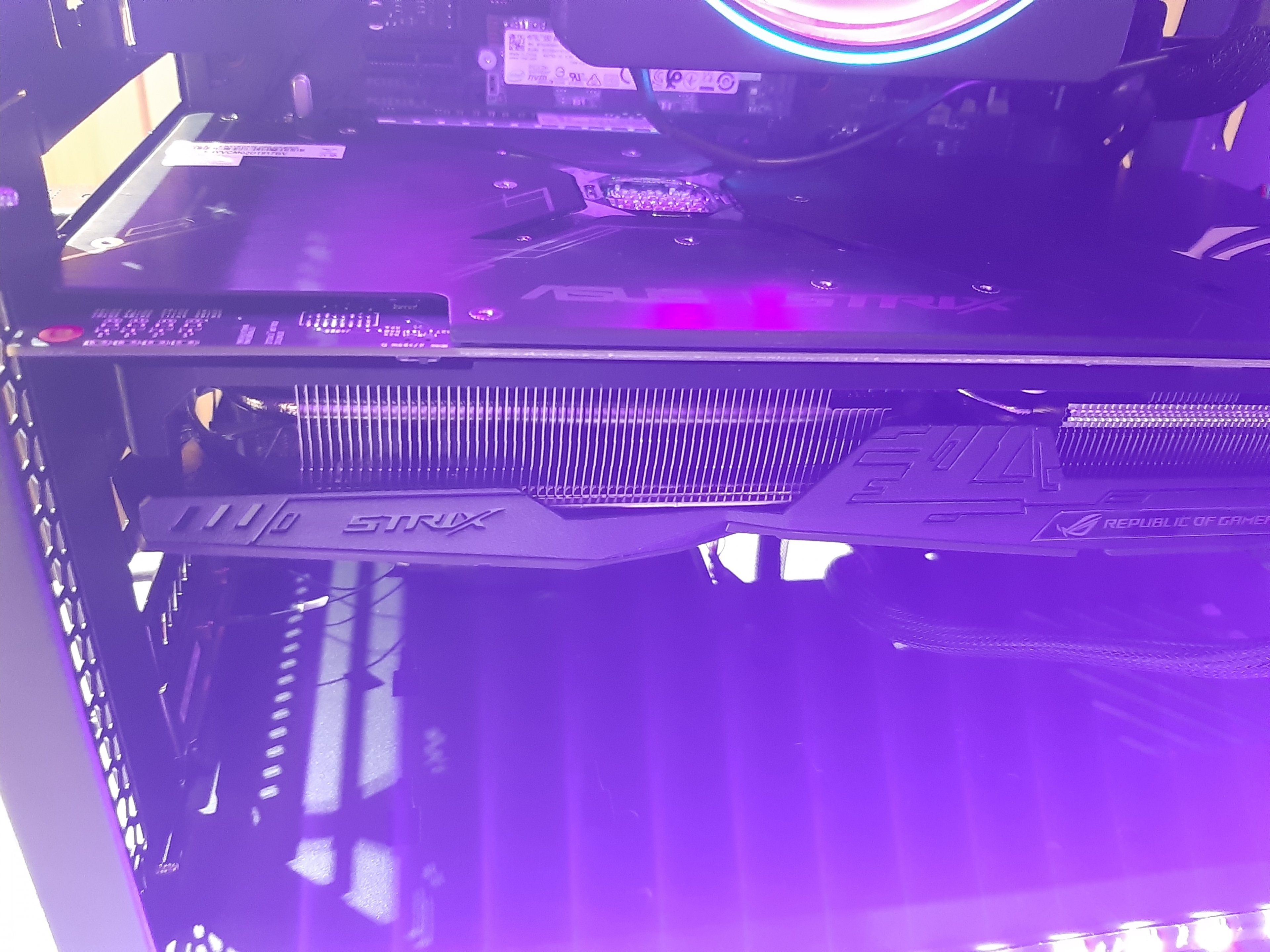

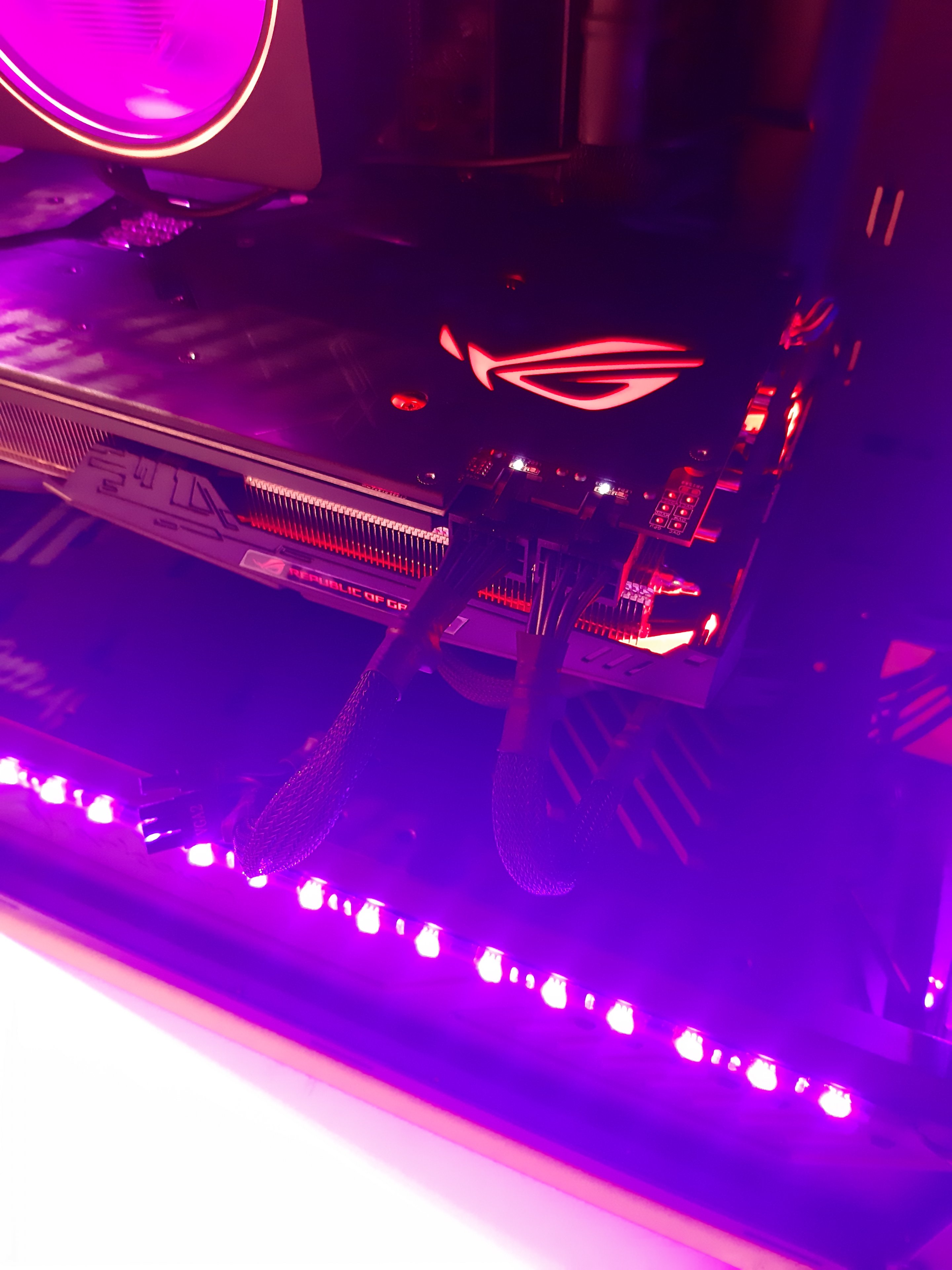

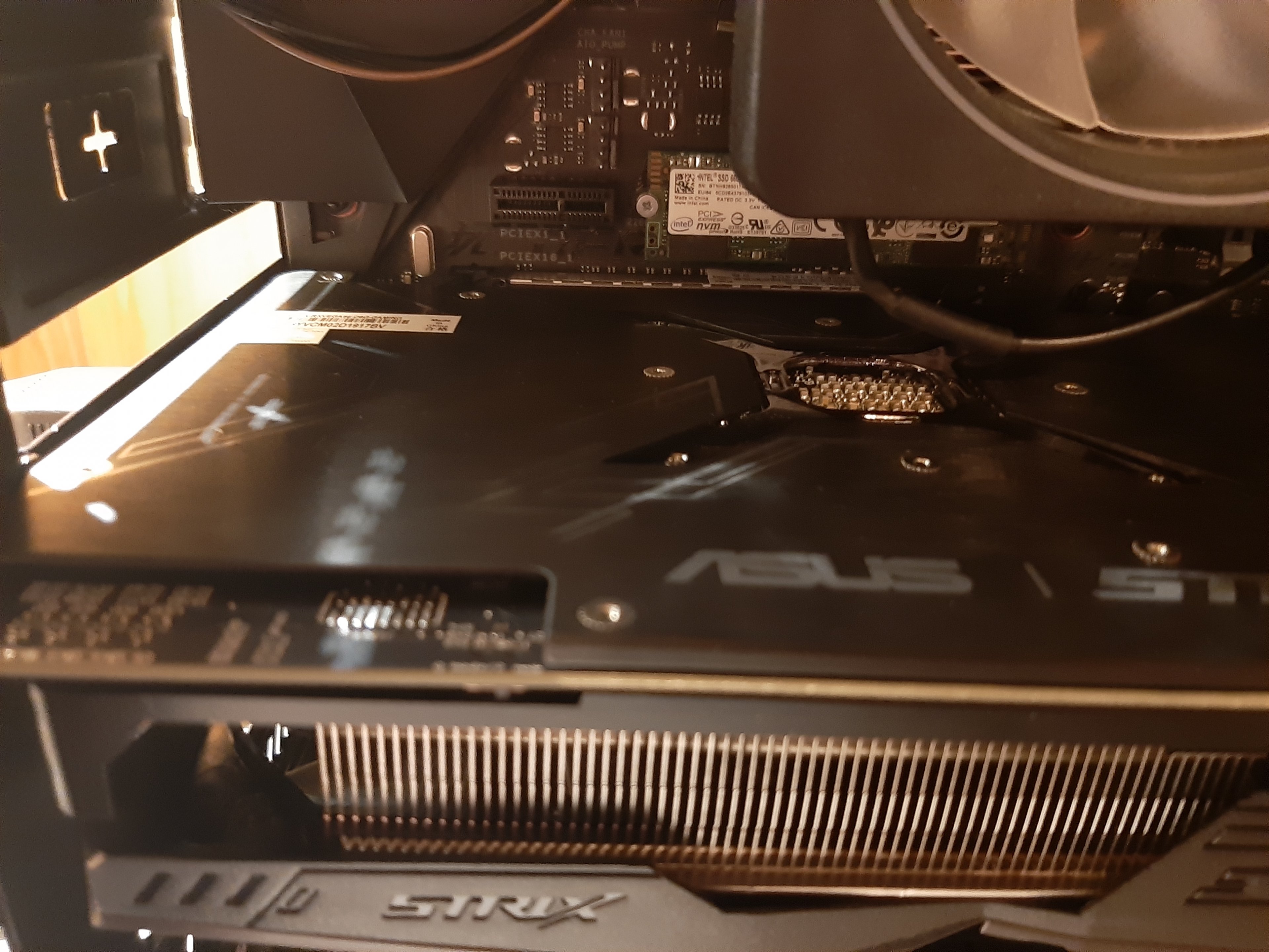

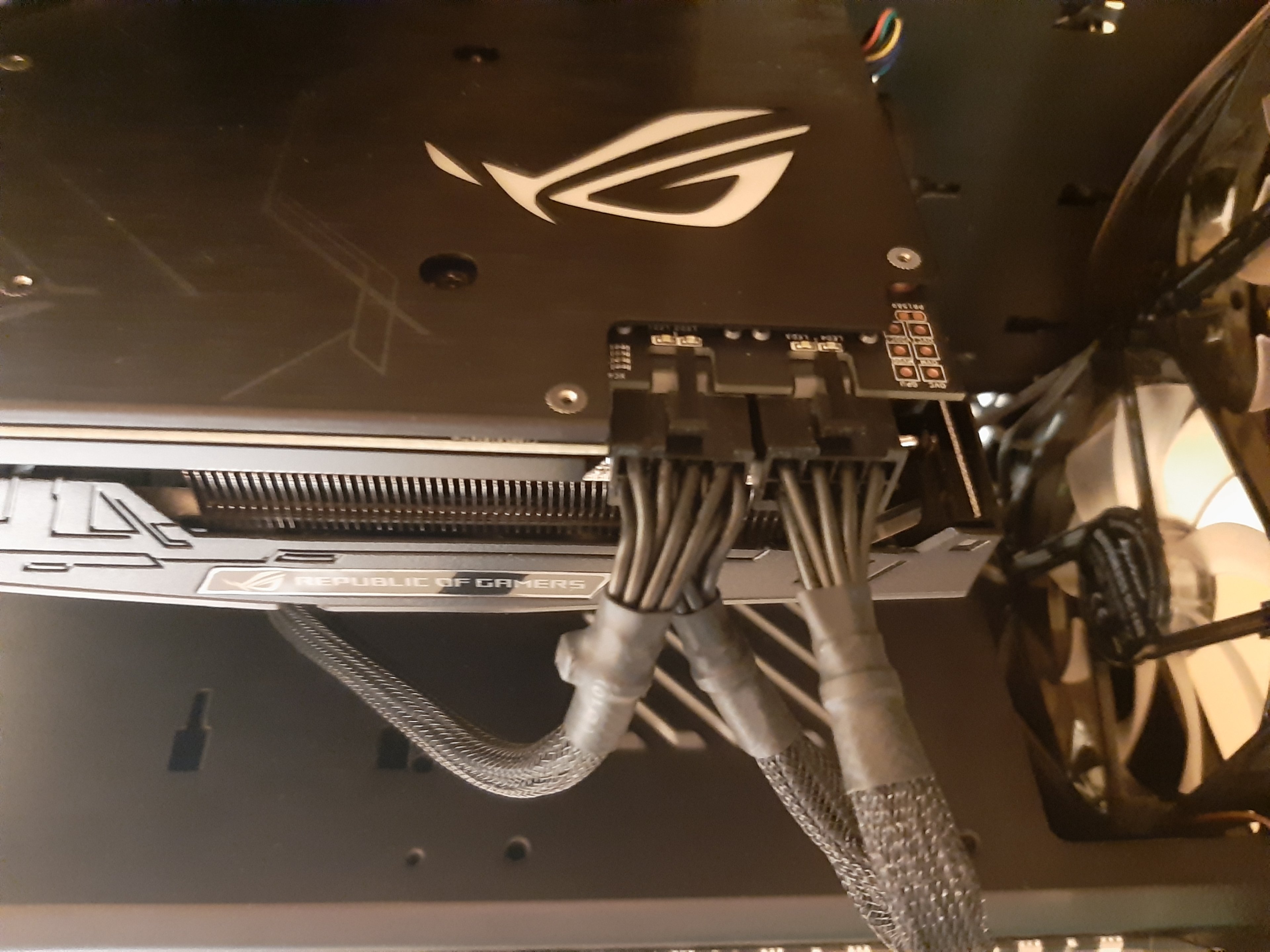

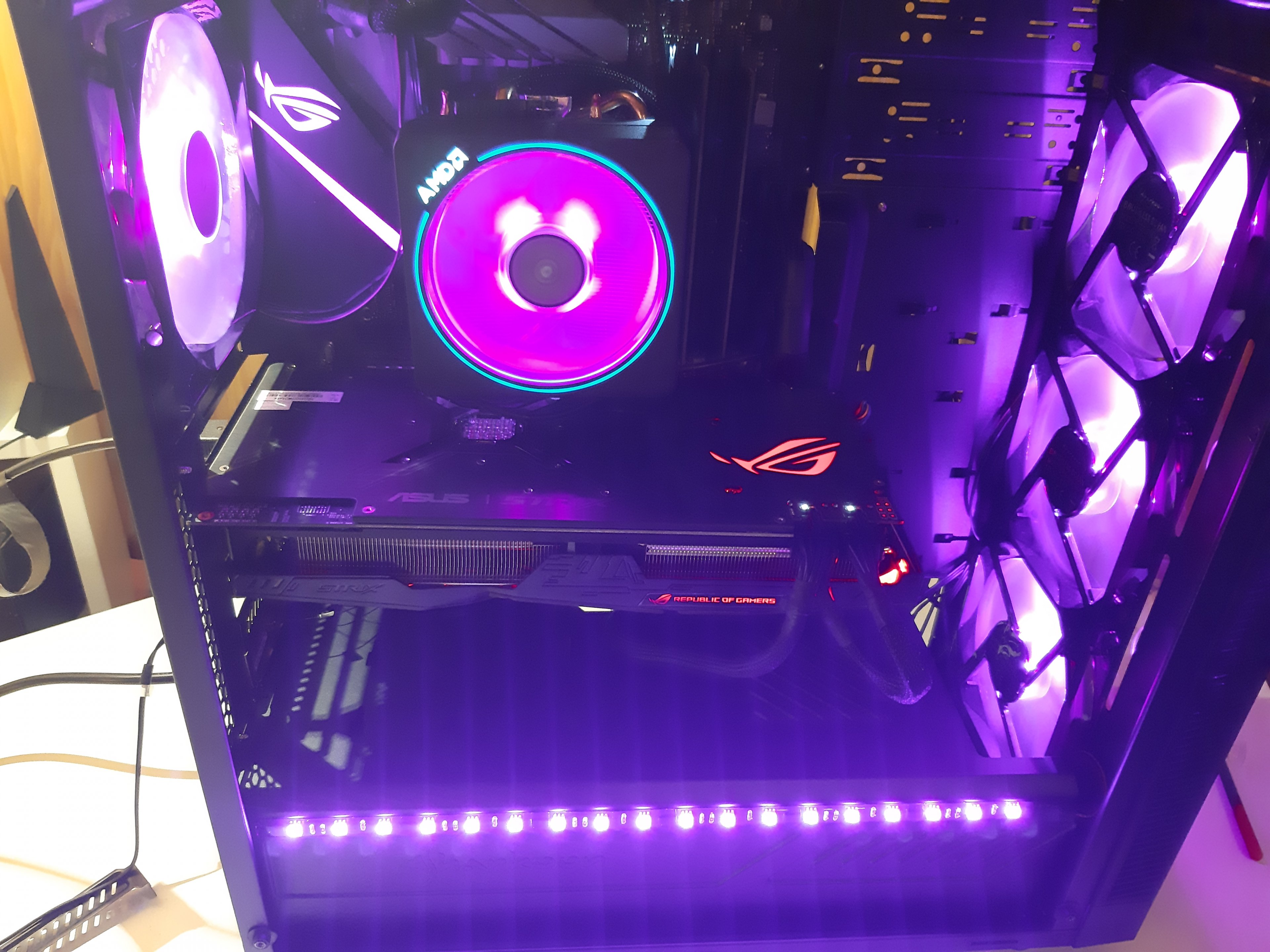

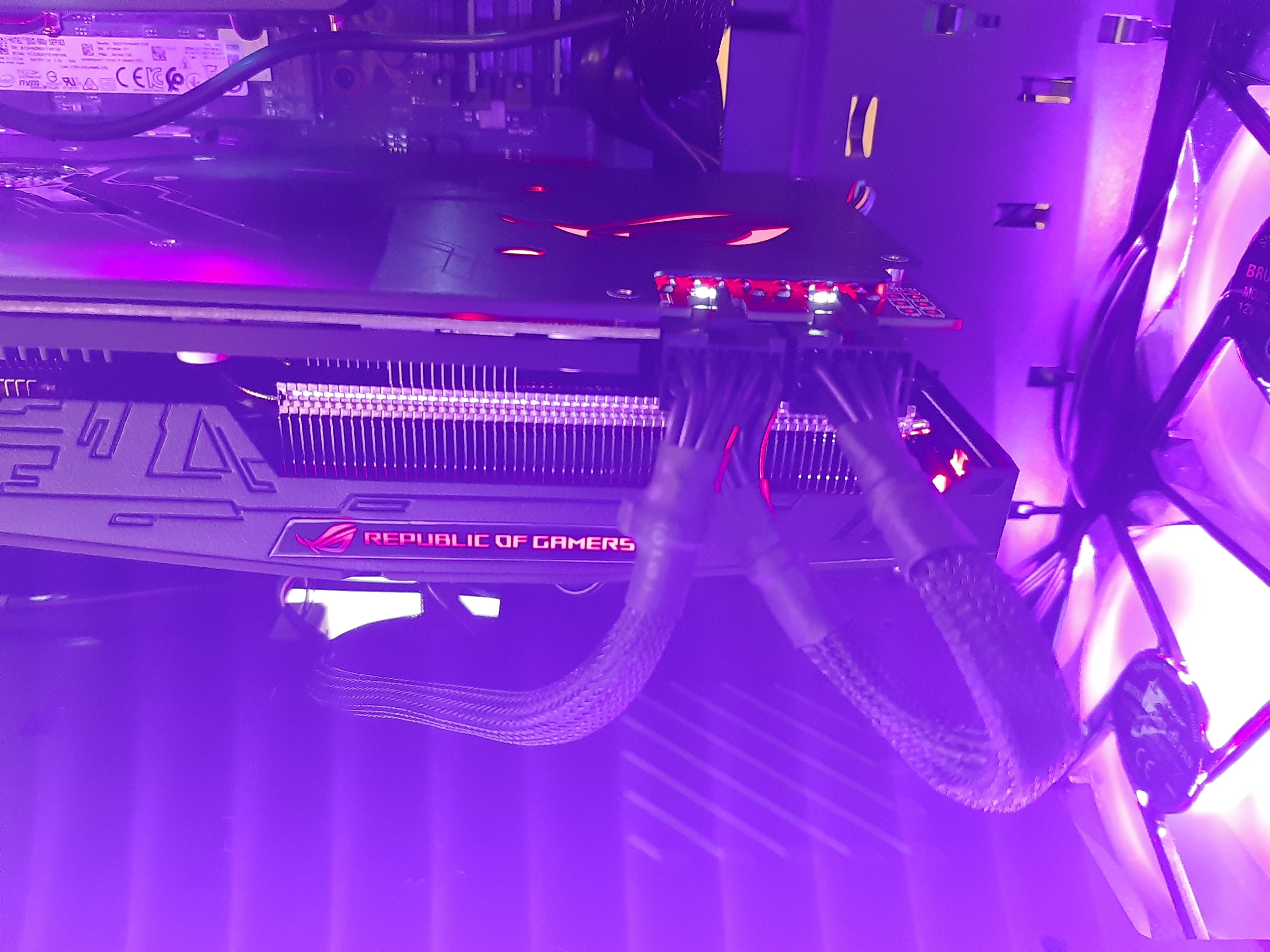

Hallo liebe Community.
Ich bin neu in der PC-Szene und habe derzeit Probleme.
Ich habe meinen PC vor ca 1 Monat mit ein paar Freunden zusammengebaut.
Verbaut war:
Ryzen 2700x
Gygabyte RX 5700 xt
Asus ROG strix B450- E Gaming
Pure Power 11 600W von be quiet
Und 16 GB Gskill Aegis 3000Mhz
Vor ca einer woche habe ich michvdazu entschieden die Graka zu wechseln, da ich die Leistung der 5700 xt nicht brauchte.
Also hab ich sie verkauft und bin die letzten Tage an eine günstige ASUS ROG Vega 56 rangekommen.

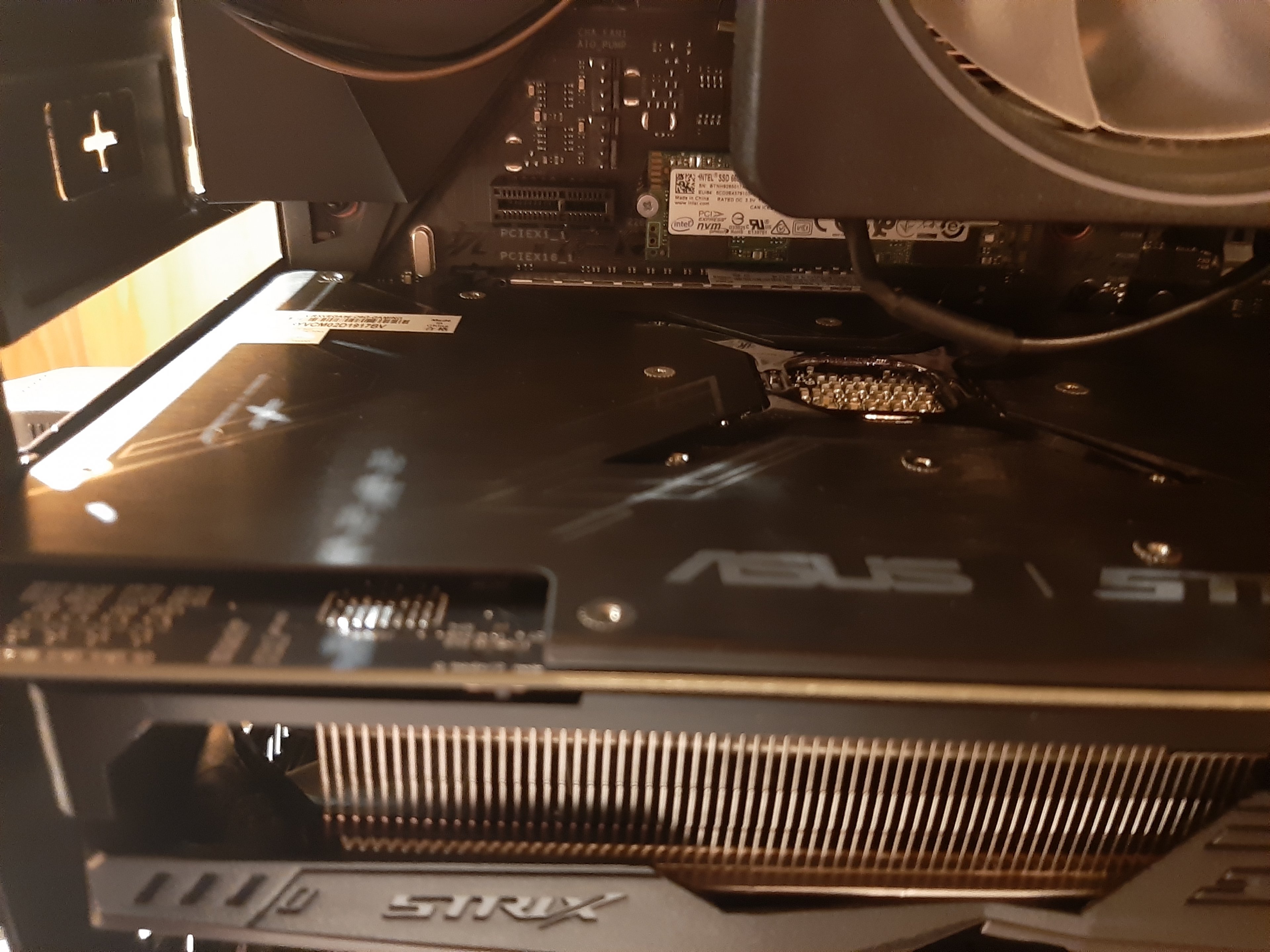

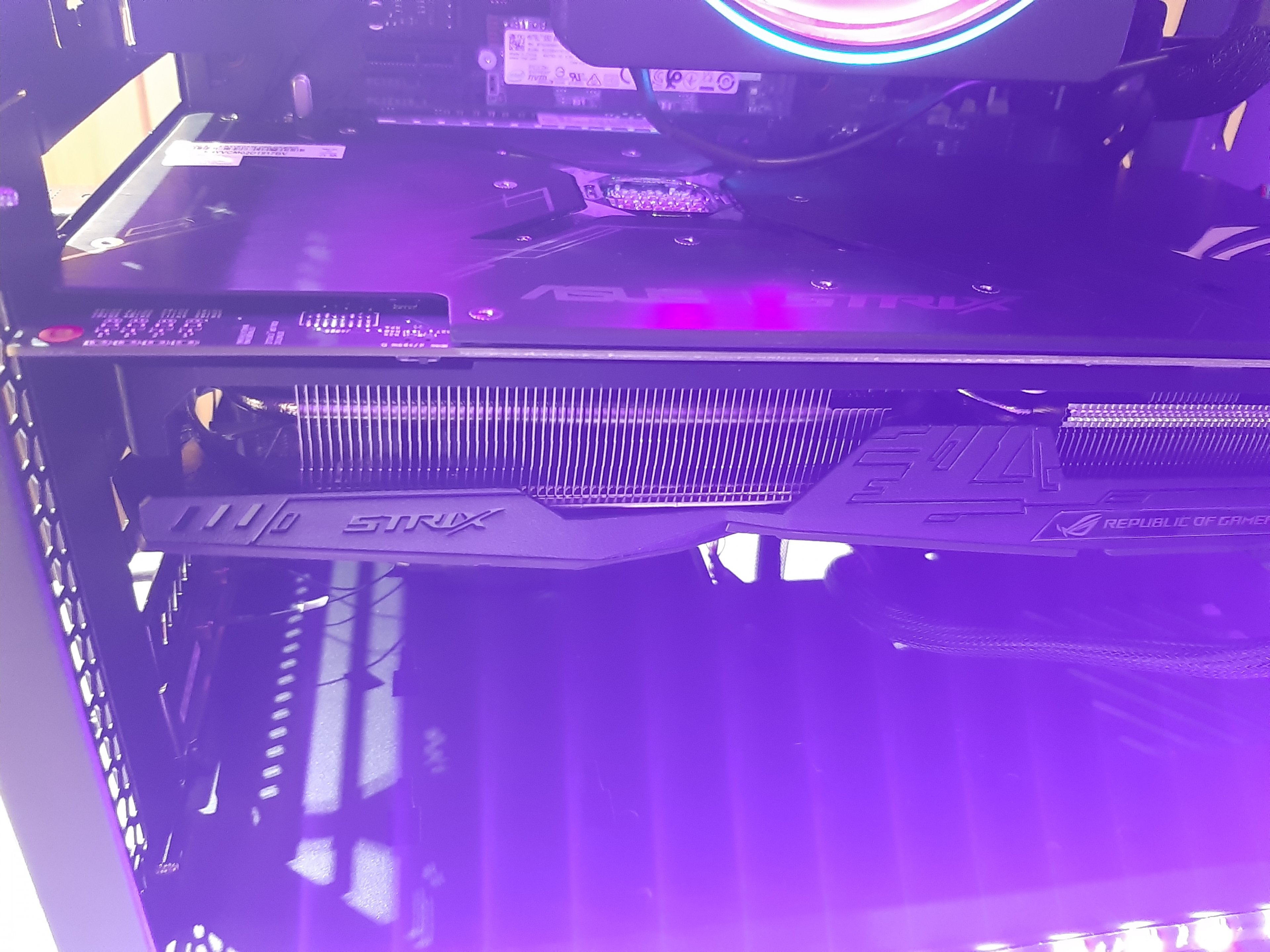

Kam heute an...also bau ich sie rein und sehe kein Bild!
Sitze schon seit Stunden an einer Lösung.
Bios-Reset, zweiter PCI- Slot und erneuter Ein- und Ausbau hat alles nix gebracht.
Die vorherigen Treiber der Xt habe ich auch im Gerätemanager gelöscht und die Karte deinstalliert.
Ich weiß einfach nicht mehr weiter...bitte helft mir:(

Auf die Idee das die defekt ist biste nicht gekommen?

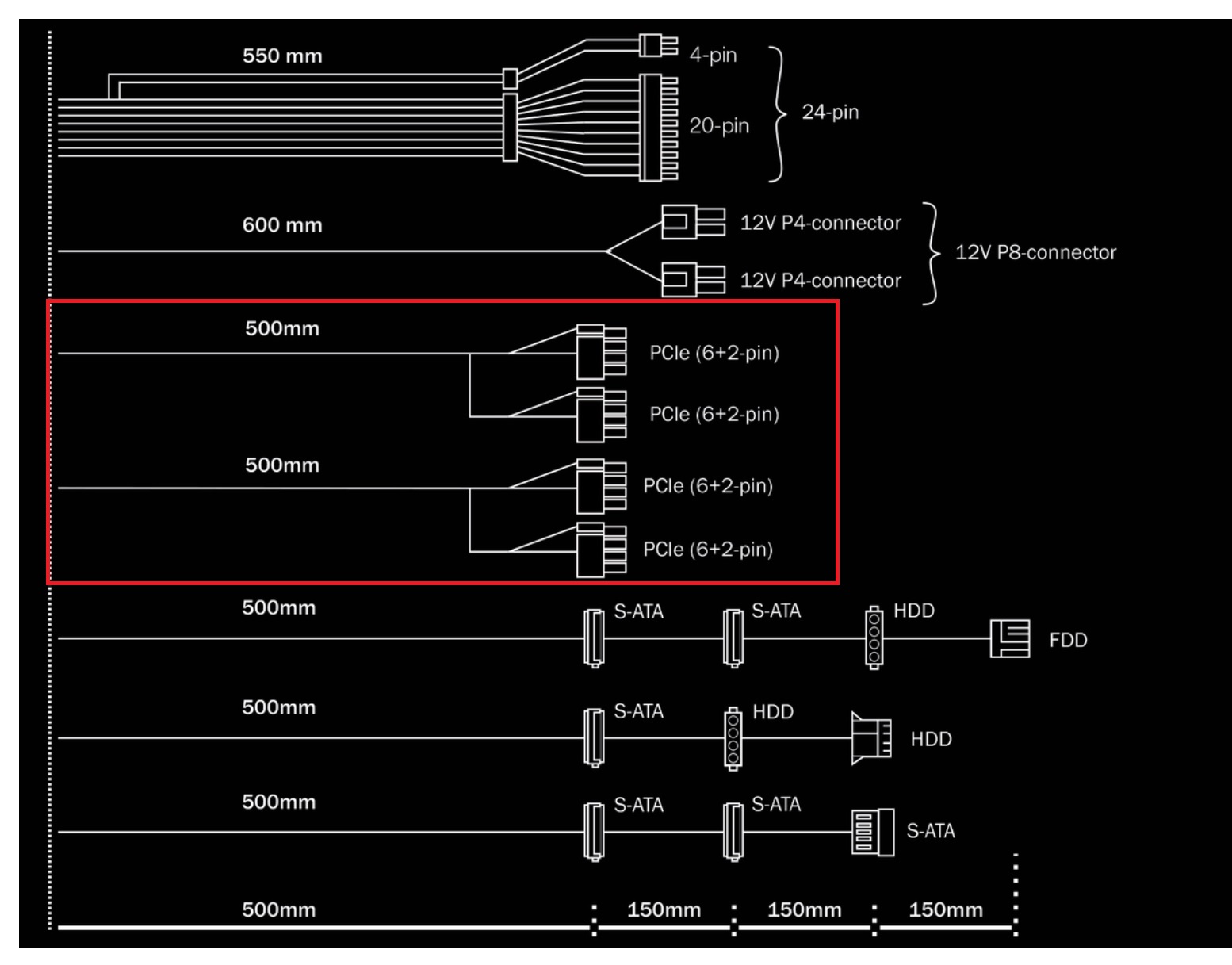

Guten Abend,

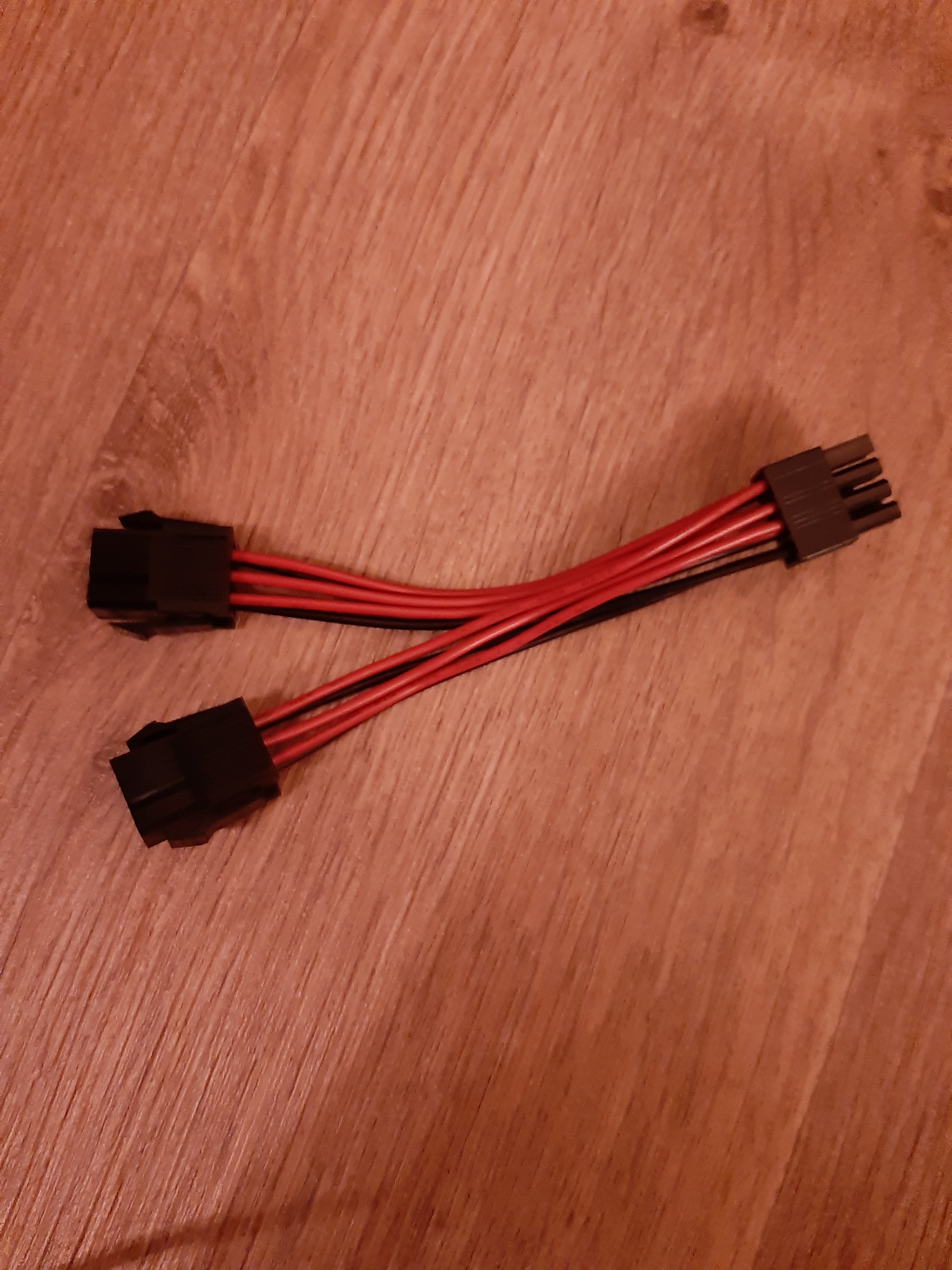

hast Du einen zweites PCIE Stromkabel für die Grafikkarte?
Wenn ja, versuche es doch mal damit.

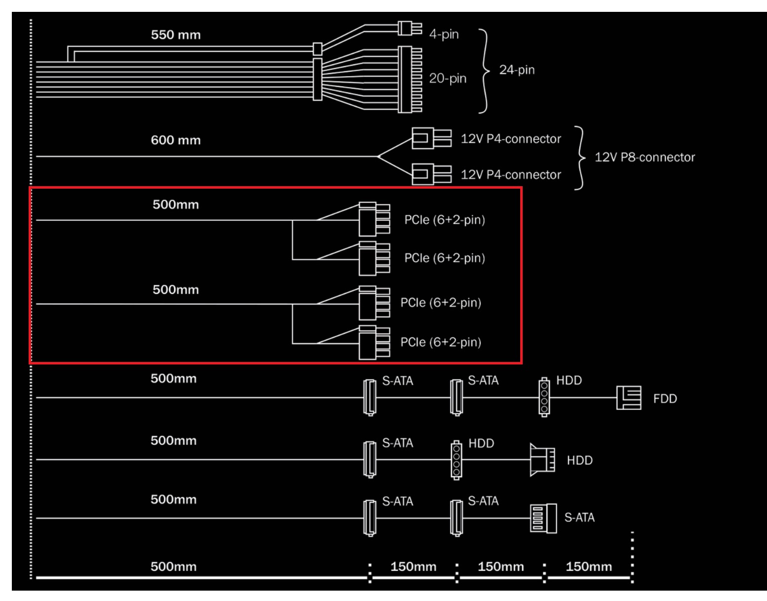

Das Pure Power 11 - 600 Watthat aber lt. Beschreibung bei BeQuiet 2 Kabelstränge für Grafikkarten, somit braucht man keinen derartigen Adapter ...

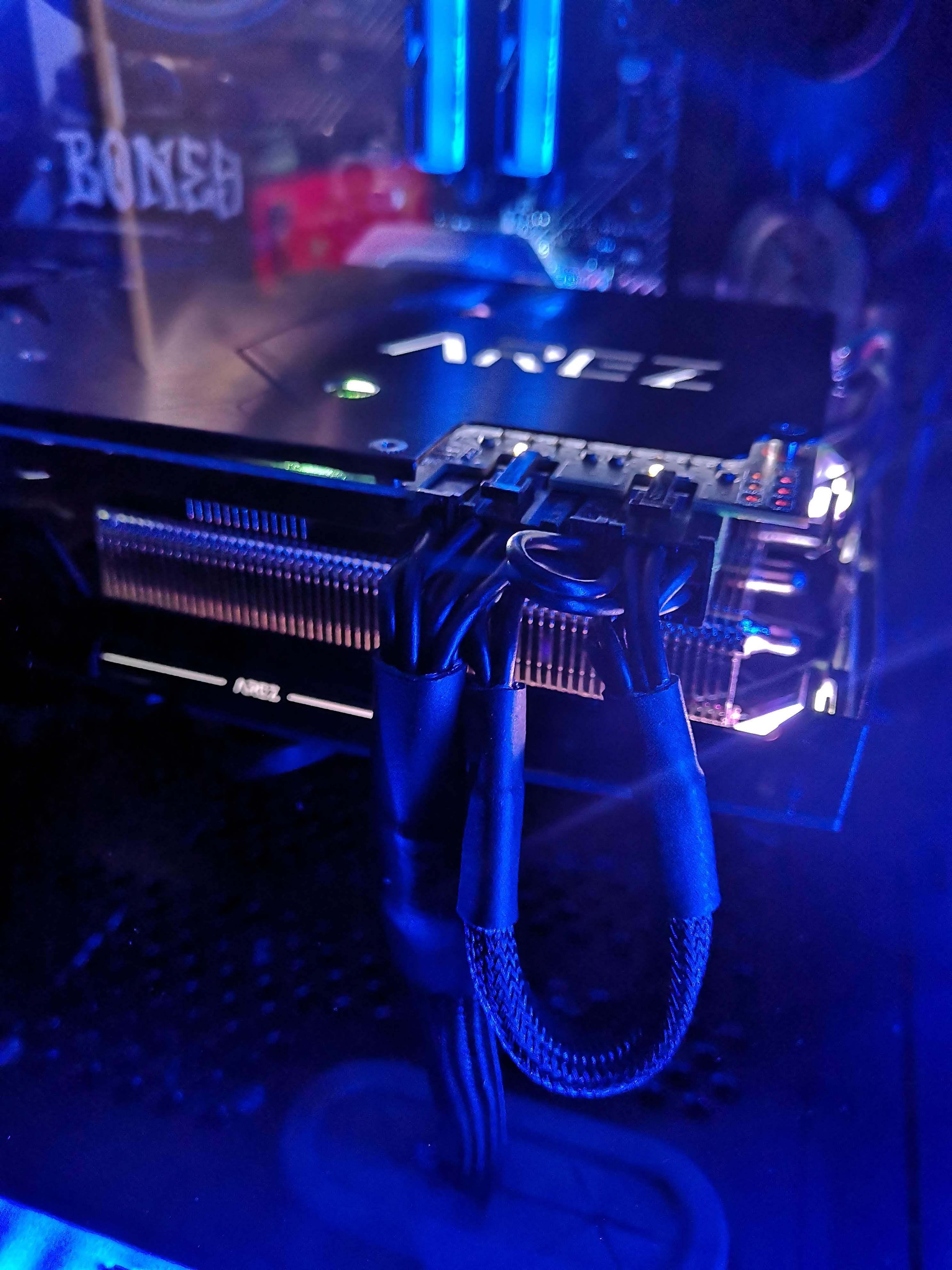

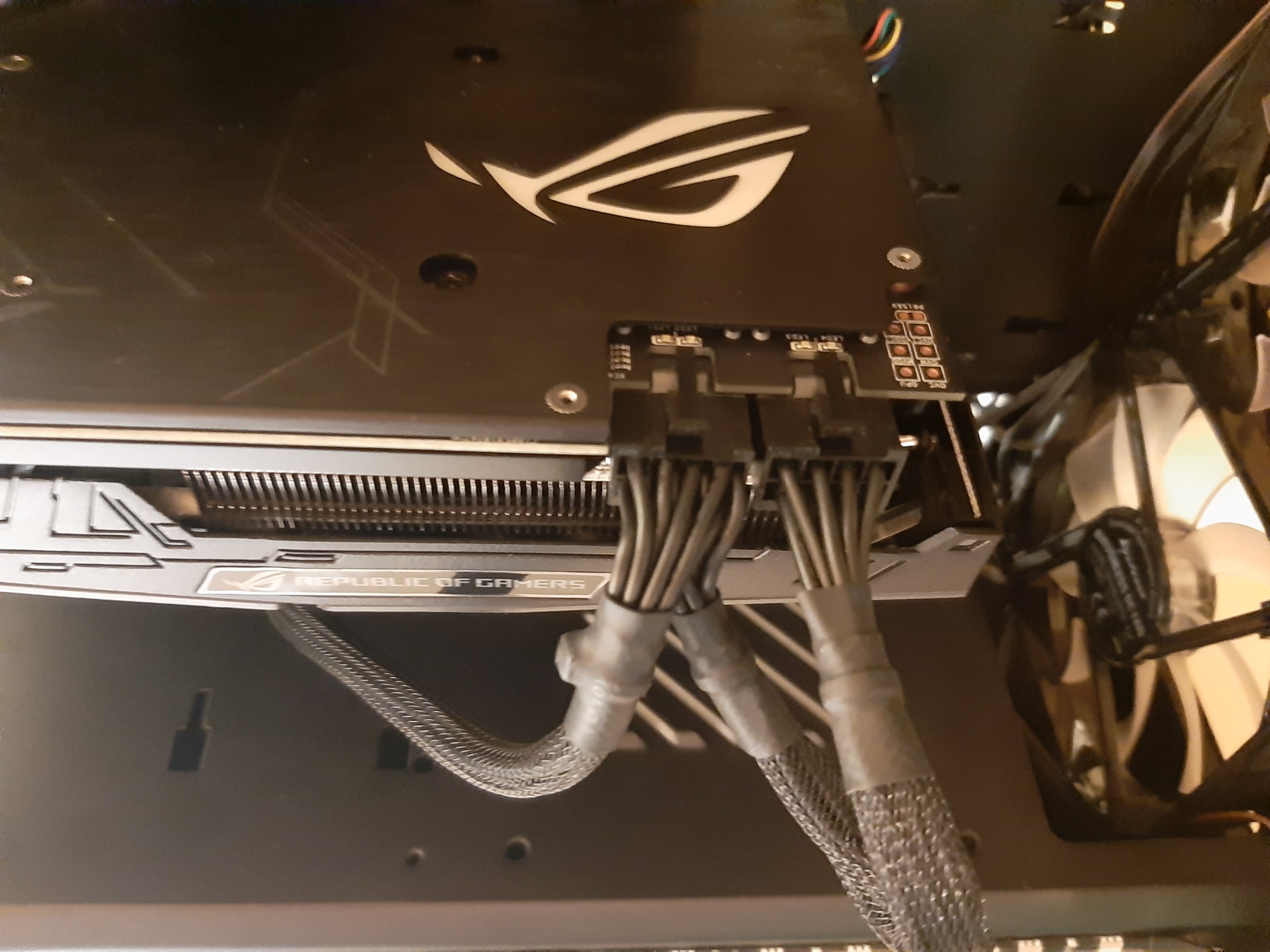

Wenn ich das richtig sehe, sind an dem Netzteil 2 PCIE Anschlüsse. Auf Deinen Bildern sehe ich nur ein Kabel, welches mit der Graka verbunden ist. Wenn dem Netzteil ein zweites PCIE Kabel beiliegt, versuche das doch mal anzuschließen - also pro Anschluß ein Kabel.

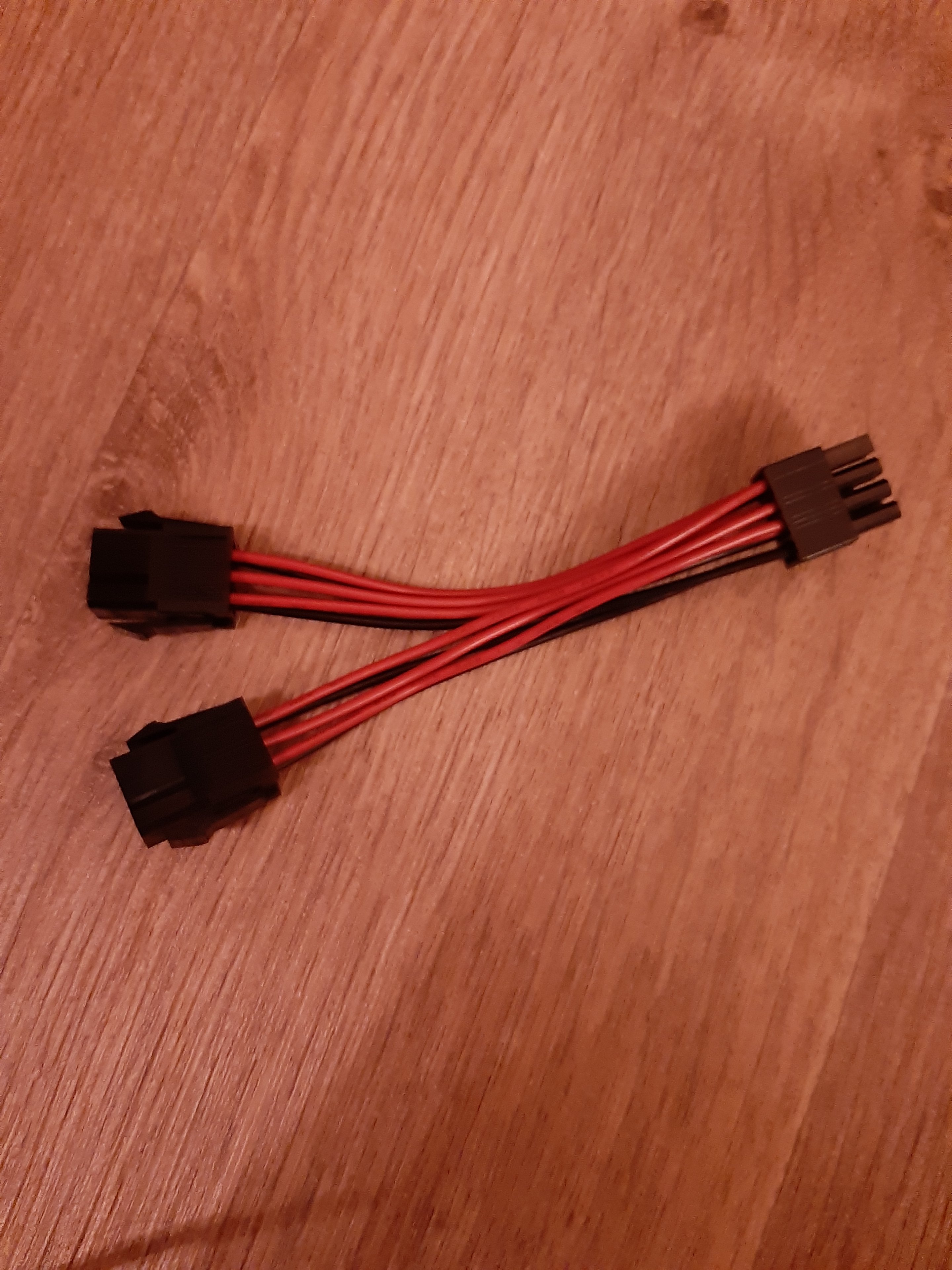

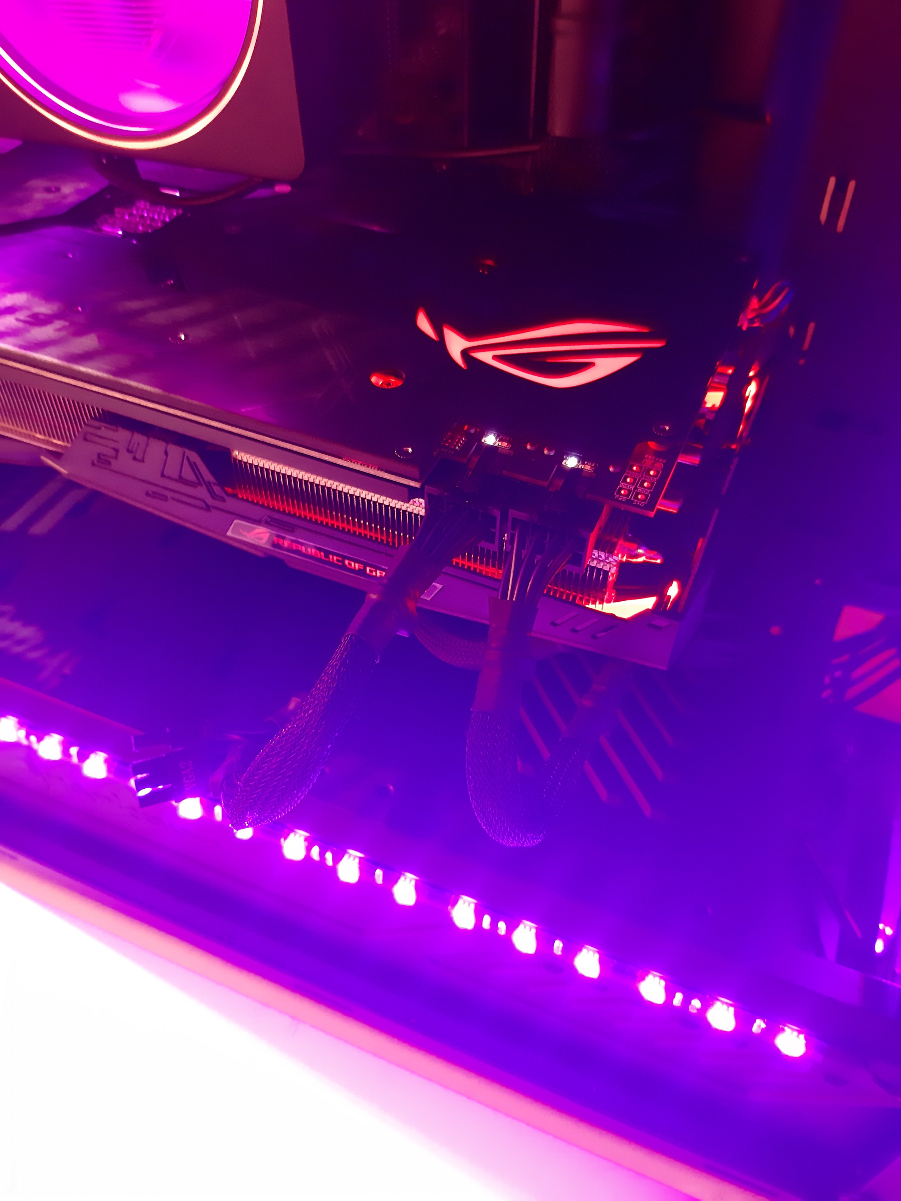

Irgendwie tut sich immer noch nichts:(

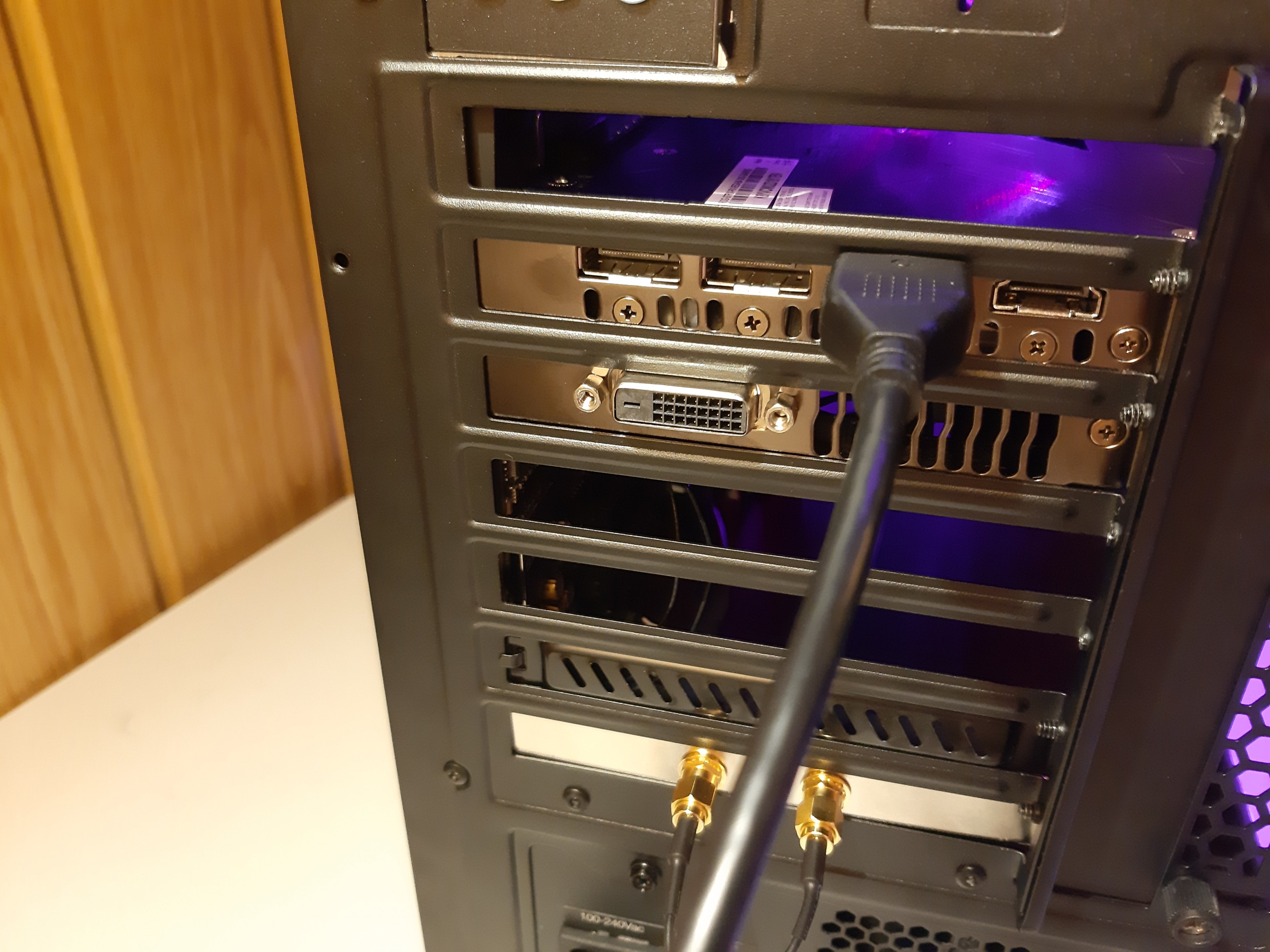

Dazu die obligatorische Frage : Bildschirm an der Karte angeschlossen uns nicht am Mainboard?

Würde auch mit einem funktionieren!
Wie genau mache ich das? Mit VGA Kabel oder?
Und nein, ich habe das Kabel nicht am Board angeschlossen!

Anders Kabel zum Monitor probieren.

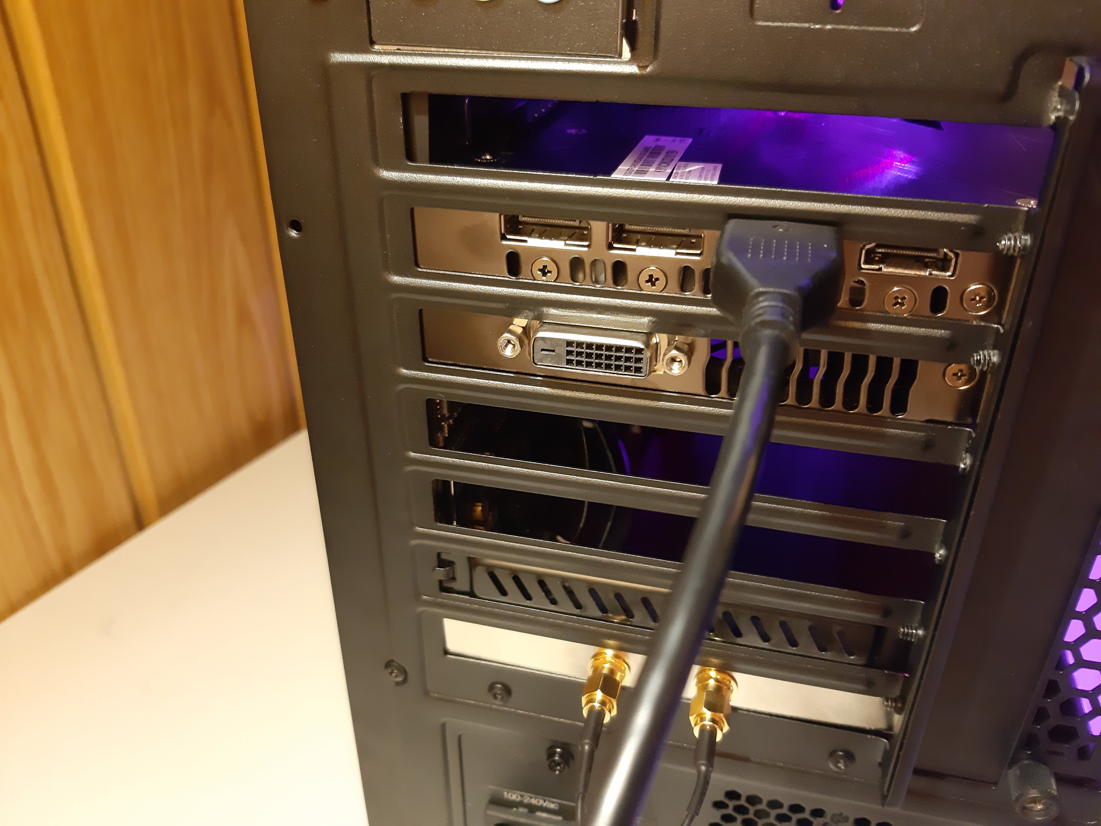

Und was mir gerade noch aufgefallen ist ist das du mal den anderen DP Port der Karte probieren solltest, also kabel ganz rechts anschließen!!

Die beiden LEDs vom Power leuchten weiß das ist schonmal ein gutes Zeichen, sollte der Strom nicht richtig sitzen würden sie rot leuchten.
