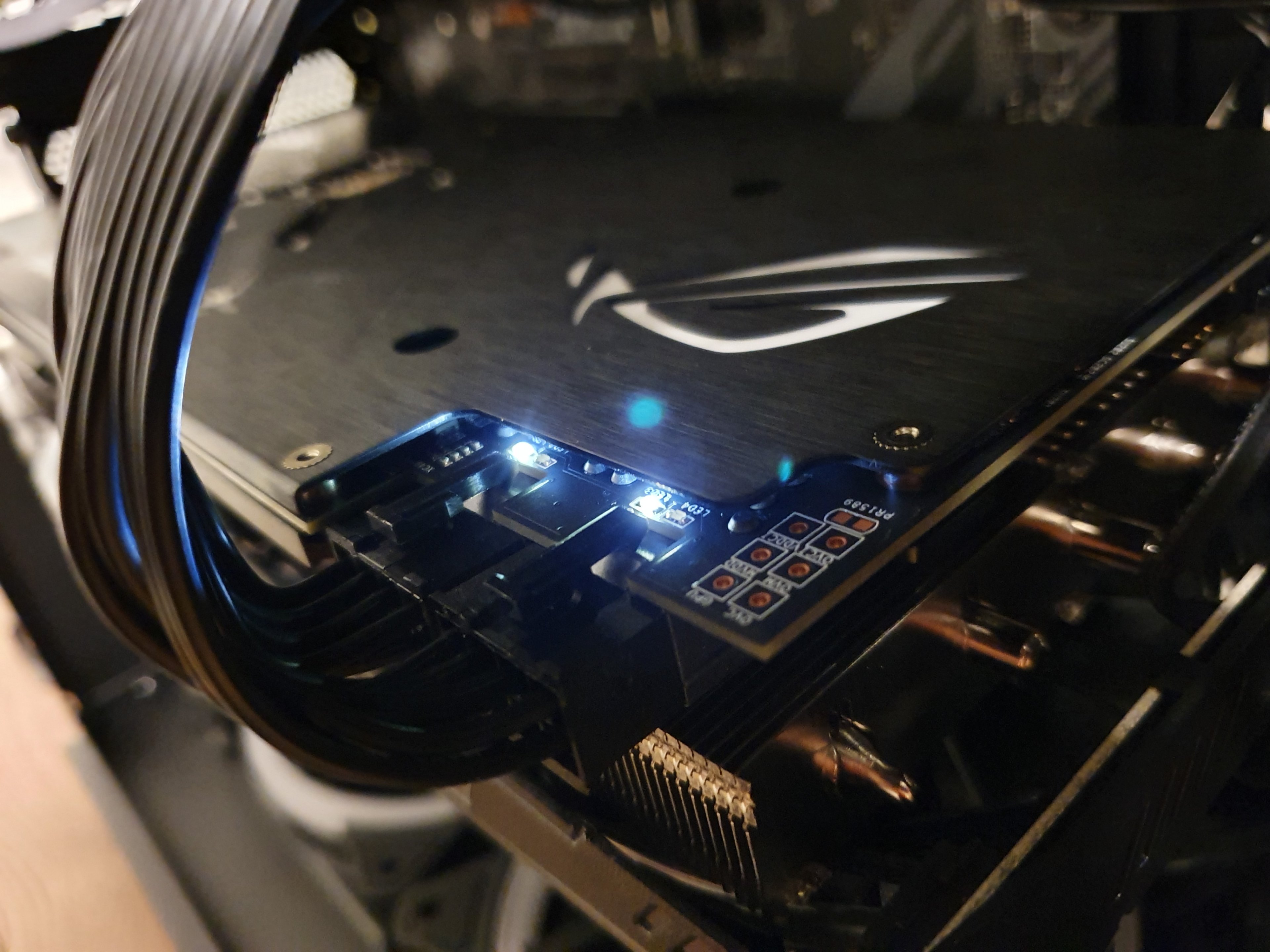

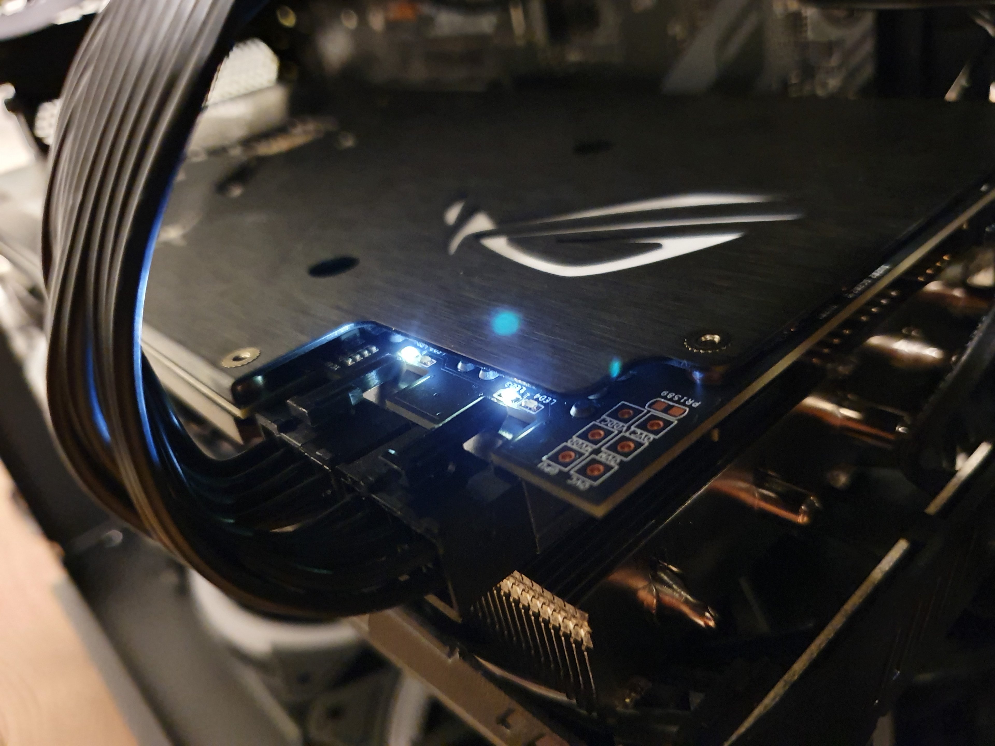

Hängt die Vega an 2 einzelnen Kabelsträngen?
Ja, hängt an 2 Strängen mit jeweils 8 Pins wenn ich das richtig verstanden habe. Im Anhang noch ein Bild dazu.

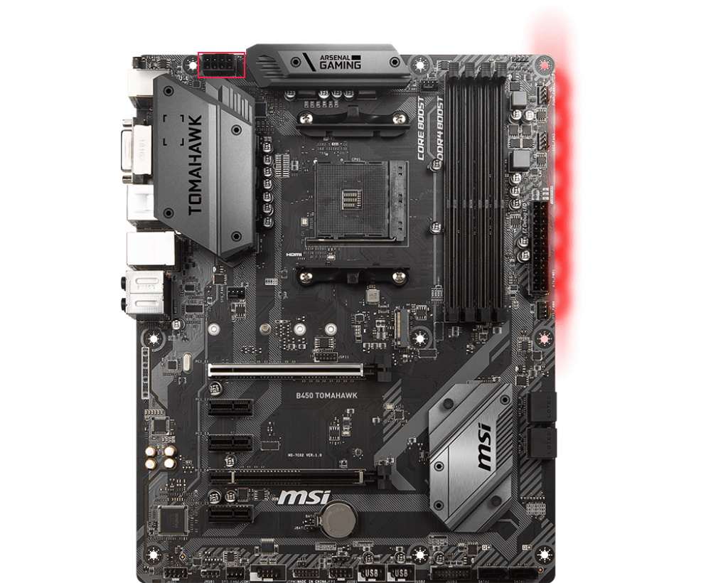

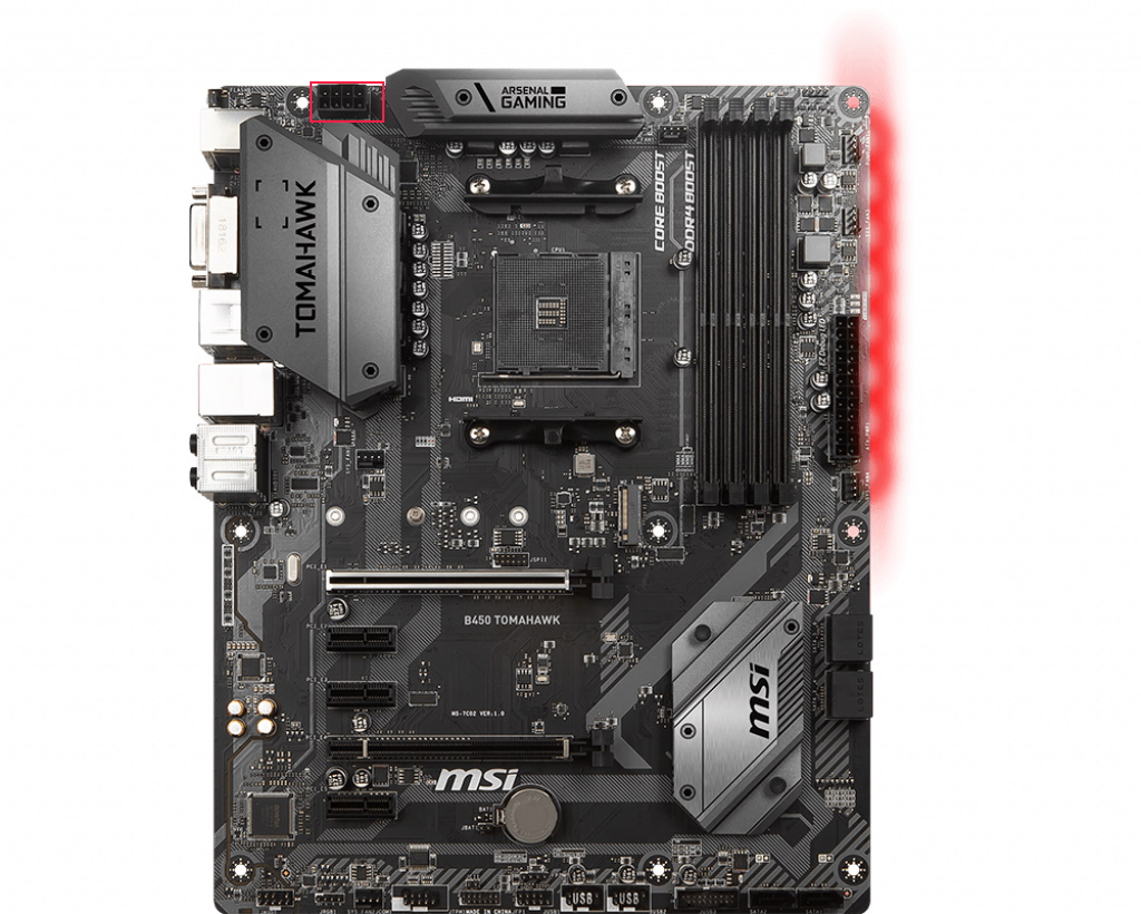

Hast du auch den 8Pin (2x4) EPS ans Board angeschlossen?
Was wäre das genau? Habe die Grafikkarte nur in den PCI Express Slot auf dem Mainboard gesteckt und ans Netzteil angeschlossen.

maikrosoft schrieb:
Wurde richtig angeschlossen, da auch die CPU läuft.
