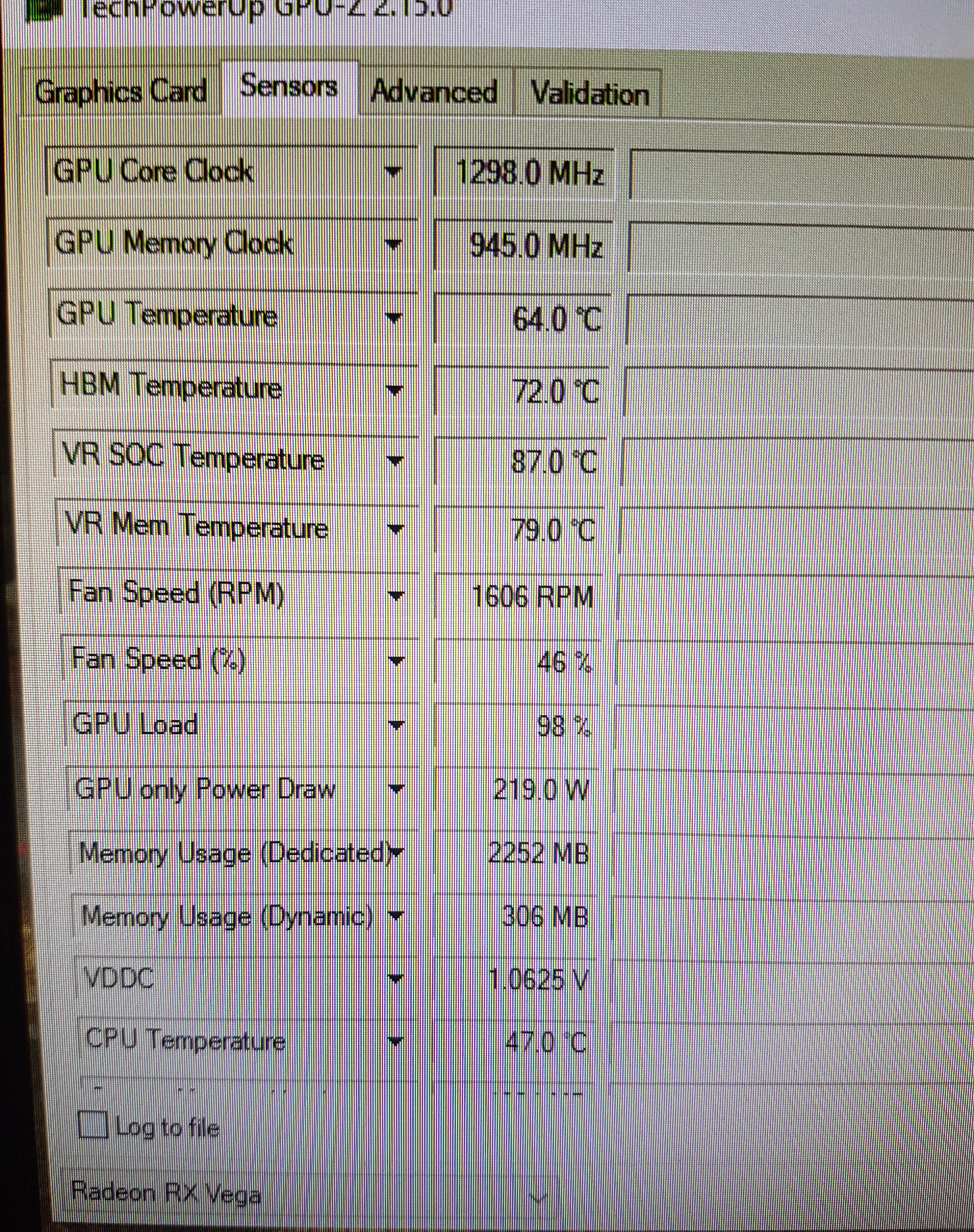

Ich will denen, die sich die Asus nun kauften, ihre Entscheidung nicht madig machen...daher nur für die Neugierigen:
Zur Asus kann ich nun leider auch etwas beisteuern und muss mich den Meinungen zum schwachen Kühlsystem anschließen.
Bei meinem Modell waren zwar die SPAWAs alle komplett bedeckt vom Kühlpad, aber die Temperatur ging innerhalb von wenigen Sekunden von ca. 30°C auf über 85°C. Sie war da noch nicht mal im letzten PowerState.
Die Karte wurde im Quiet-Bios betrieben. Die SPAWAs bleiben nur noch mit reduziertem Power Target unter 70°C. Dann ist aber bei 1300 Mhz das PT erreicht.
Ein undervolten hatte "leider" nur den Effekt, dass sie zwar an 1600 MHz rankommt, aber die SPAWAs nur minimal oder gar nicht kühler werden.
Ein manuelles Betreiben der Lüfter auf über 90% bringt übrigens nichts. Wenn man die Backplate, auf der Höhe der SPAWAS, berührt meint man ein Ei braten zu können - die Wärmeableitung, muss wirklich schlecht sein. (Da die Backplate effektiv nicht mit den SPAWAs verbunden ist und sich trotzdem so erwärmt)
Im Performance Mode dreht die Kühlung übrigens ziemlich am Rad und die SPAWAs werden noch wärmer. Diese Ergebnisse, bei momentan kühler Raumtemperatur, sind ziemlich beunruhigend. Die 105°C (welche in anderen Foren erwähnt wurden) sind wohl durchaus realistisch.
Im Gehäuse (NZXT H440) sind fünf 140mm BeQuit! Lüfter verbaut (vorne rein; oben und hinten raus), die CPU wird von einem Noctua Kühler mit zwei 120mm Lüftern gekühlt.

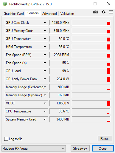

Habe nun die Karte erhalten und natürlich direkt ein bisschen getestet und leicht undervoltet. Das sind ist das Ergebnis nach etwa 25 Minuten FurMark 2560x1440 bei 8xMSAA:
Allgemeine Eindrücke: Bei der Dauerlast ist die Karte deutlich hörbar, meiner Meinung nach aber nicht zu laut oder wirklich störend laut. Silent Fans werden damit aber sicherlich nicht zufrieden sein.
Die Karte macht an sich einen sehr wertigen Eindruck und es rattert nicht an der Kühlerabdeckung (im Gegensatz zu meiner alten 1070 von Palit)
Werde mich die Tage nochmal an Undervolting ranmachen und dann evtl. auch die Modifikation mit den dicken Wärmeleitpad von Thermal Grizzly ranwagen. Aber dazu habe ich leider wahrscheinlich erst nächste Woche Zeit
Jetzt noch eine Frage an @Snowknight
Wie kann ich in GPU-Z die Temperaturen so detailliert anzeigen lassen wie du es in deinem Screenshot gemacht hast?
Edit: Was mich gerade etwas stutzig macht ist die Temperatur des HBMs, sollte dieser bei bei 95°C nicht schon runtertakten?
Eine gute Frage, bei mir sah das so "Out of the Box" aus.
Interessant...der HBM-Speicher war bei mir nur etwas wärmer als die GPU selbst. Selbst wenn die Karte den Boost voll ausgenutzt hat und zu 100% ausgelastet war. Selbst unter Vollast, wurde die GPU bei mir nicht über 75°C warm..ohne undervolting, aber mit Quiet-Bios. (Lüfter mit maximal 50%)
Es gibt noch das Phänomen bei den Vega-Grafikkarten, dass der HBM Speicher niedriger sitzt als der GPU-Kern. Bei manchen Exemplaren (ob modellabhängig oder nicht kann ich grad nicht sagen) sind die jedoch genau plan und haben so besseren Kontakt zum Kühler. Die HBM Temperatur hat übrigens nichts mit der Fehlkonstruktion des Asus-Kühlers zu tun, hier geht's um die VRMs die brutzeln :freaky:

Ich hab bezüglich der Messemöglichkeiten etwas rumprobiert und bei mir wurden die VRM Daten im Quiet BIOS nicht angezeigt (Sowohl HWInfo als auch GPUZ). Im Power Bios hingegen kann alles ohne Probleme ausgelesen werden. Vielleicht hilft dir das ;)
