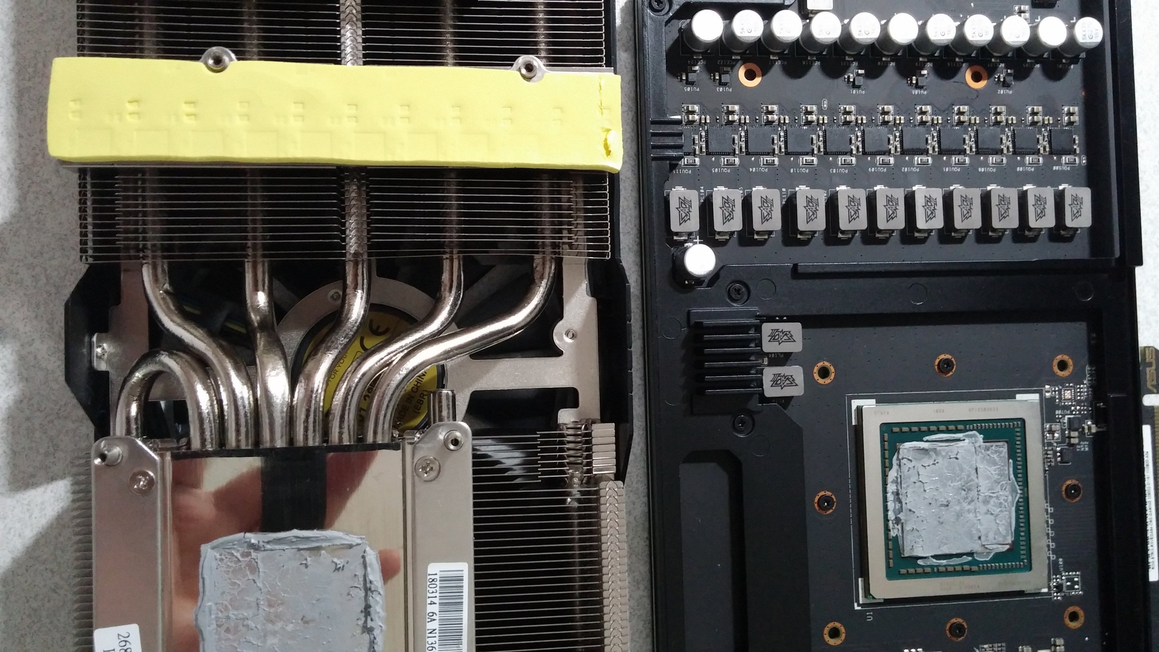

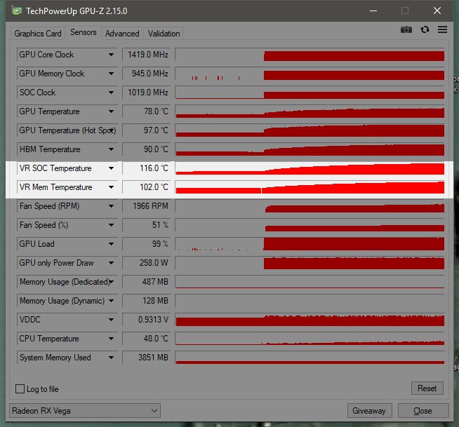

Was ASUS da mit der Anbindung des Kühlkörpers an die VRM bei der Karte abliefert ist wirklich an Dreistigkeit gegenüber dem Kunden kaum noch zu toppen. Ich wähnte mich nach dem ersten Auspacken vor drei Tagen zunächst auf der sicheren Seite als ich sah, dass die Spannungswandler, im Gegensatz zu den Modellen der ersten Stunde, vollständig vom Kühler und dem darunter liegendem Pad abgedeckt werden. Bringt jedoch leider nichts, wenn die Temps @stock in einem gut belüfteten Define R5 nach drei Minuten Furmark dann trotzdem so aussehen:
Wie gleichgültig ist einem Unternehmen so ein grober Design-Flaw eigentlich, wenn man auch über ein Jahr nach Launch so etwas für offensichtlich "marktreif" ansieht? Eigentlich müsste ich das Teil 24/7 in Furmark laufen lassen, bis es mir um die Ohren fliegt und ich den Krempel ASUS um die Selben hauen kann.
Aber da man auf so etwas natürlich keine Lust hat bestellt man brav für 18 EUR das bekannte Thermal Grizzly Pad und legt noch auf eigenes Risiko selber Hand an.
Undervolting hilft da im Übrigen auch nichts mehr.. da besteht offensichtlich einfach kein ausreichender Kontakt zwischen PAD und VRM.
Sobald das Minuspad geliefert und "montiert" wurde, werde ich erneut von meinem letzten ASUS Produkt berichten.

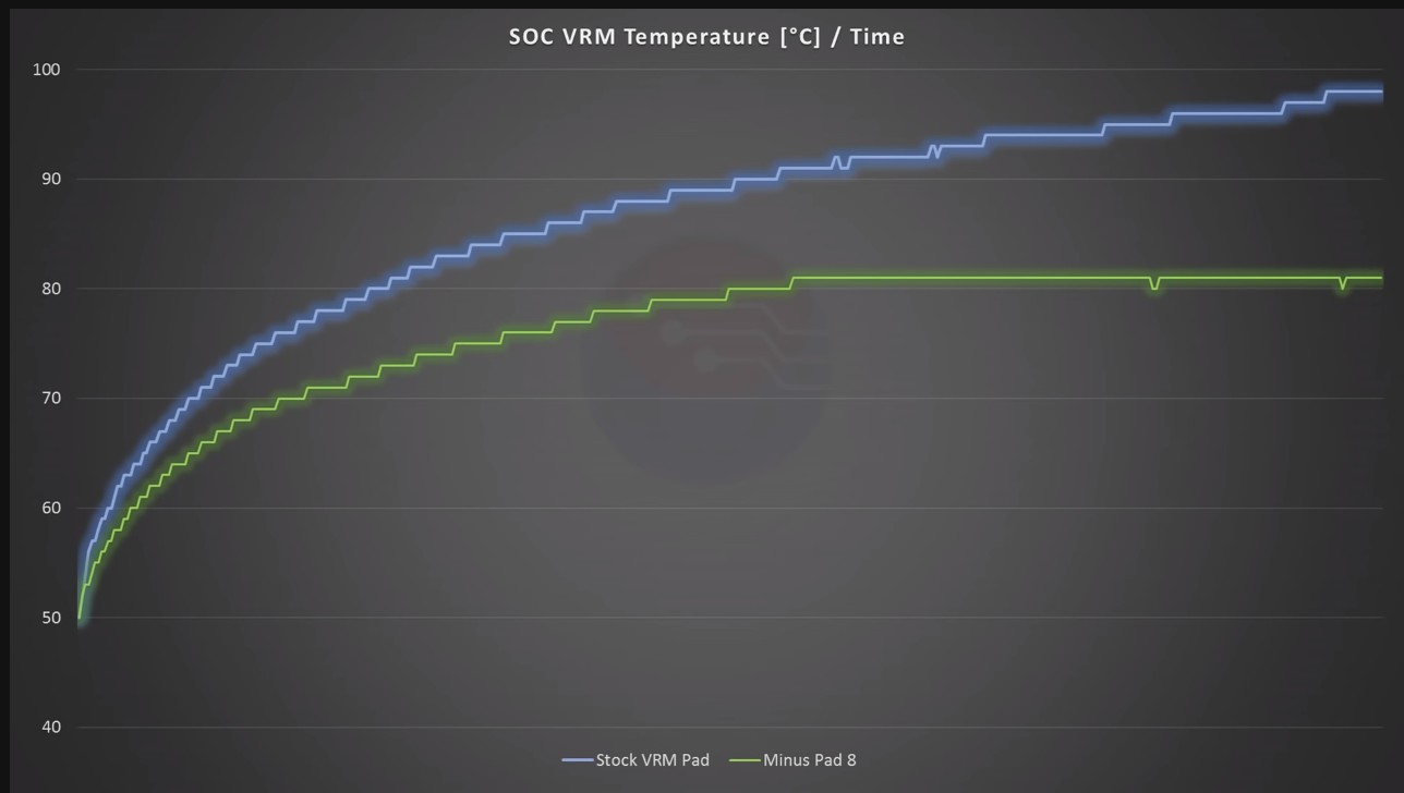

Schön ist auch zu sehen, was bei der Strix das Ersetzen des ASUS VRM Pads durch das Minuspad 8 ausmacht:
Quelle:
Der Ersteller des Videos erwähnt auch, dass die gezeigte Temperatur mit Stock Pad wohl auch noch weiter geklettert wäre (was ich nachvollziehen und bestätigen kann). Beim Minus Pad stabilisiert sie sich jedoch bereits bei guten 80°C - das sind, wenn man von meinen Temperaturen und jener anderer Strix Besitzer ausgeht, immerhin gute 30°C Differenz.

Der Schluss den ich daraus ziehe ist der, dass die Karte mich so nicht zufriedenstellt und ich lieber zufrieden als unzufrieden bin. :)
Da ich die Vega 64 grundsätzlich gerne nutzen und prinzipiell behalten möchte habe ich zwei Möglichkeiten Glückseligkeit zu erlangen:
1. Ich gebe die Karte, für welche ich am BF einen Sonderpreis von 429,- EUR abzgl. Cashback 35,- EUR = 394,- EUR gezahlt habe, zurück und kaufe mir eine Powercolor / Gigabyte / Sapphire zu einem nicht unwesentlich höheren Preis
2. Ich kaufe für 18 EUR ein Minuspad und riskiere meine Gewährleistungs- sowie Garantieansprüche.

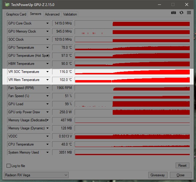

Da ich mit meinen 40 Lebensjahren bereits dutzende Grafikkarten besessen habe und keine davon innerhalb der Garantie- bzw. Gewährleistungszeit kaputt ging, entschied ich mich für Option Nr. 2 und bereue es auch erstmal nicht:
Das sind jetzt rein rechnerisch 19°C Verbesserung bei VR SOC bzw. 14°C weniger bei VR Mem.
Dabei muss man aber auch berücksichtigen, dass hier heute im Gegensatz zu gestern die Fußbodenheizung läuft und das Gehäuse auf dem Boden steht => Raumtemperatur gestern 20°C, heute 23°C. In Bodennähe sicherlich noch mehr...
Die GPU HotSpot Temperatur wieder in den Griff zu bekommen nachdem ich die WLP neu aufgetragen hatte war allerdings nicht so spaßig. Musste 3x nachbessern bis mein WLP-Aufstrich sich auch ausreichend in die Spalte zwischen HBM und GPU verteilte.
Ich für meinen Teil kann mich mit den neuen Temperaturen jedenfalls viel besser anfreunden als mit denen die ASUS einem an die Hand gibt...

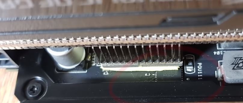

ASUS ist übrigens durchaus bewusst, dass dieses Problem existiert und man hat ja auch schon "nachgebessert":

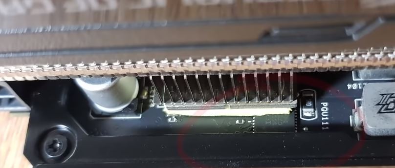

So sieht es auf meiner Karte am Ende der VRM Bank aus. Dort wo sich nun ein kleiner, zusätzlicher Heatsink mit
Pad auf der Hälfte eines SMD Wandlers befindet, sah es bei den ersten Modellen mal so aus:
Da war dann halt einfach mal "nix" ...
(Die beiden Bilder zeigen die gleiche Stelle nur von der jeweils gegenüberliegenden Seite)

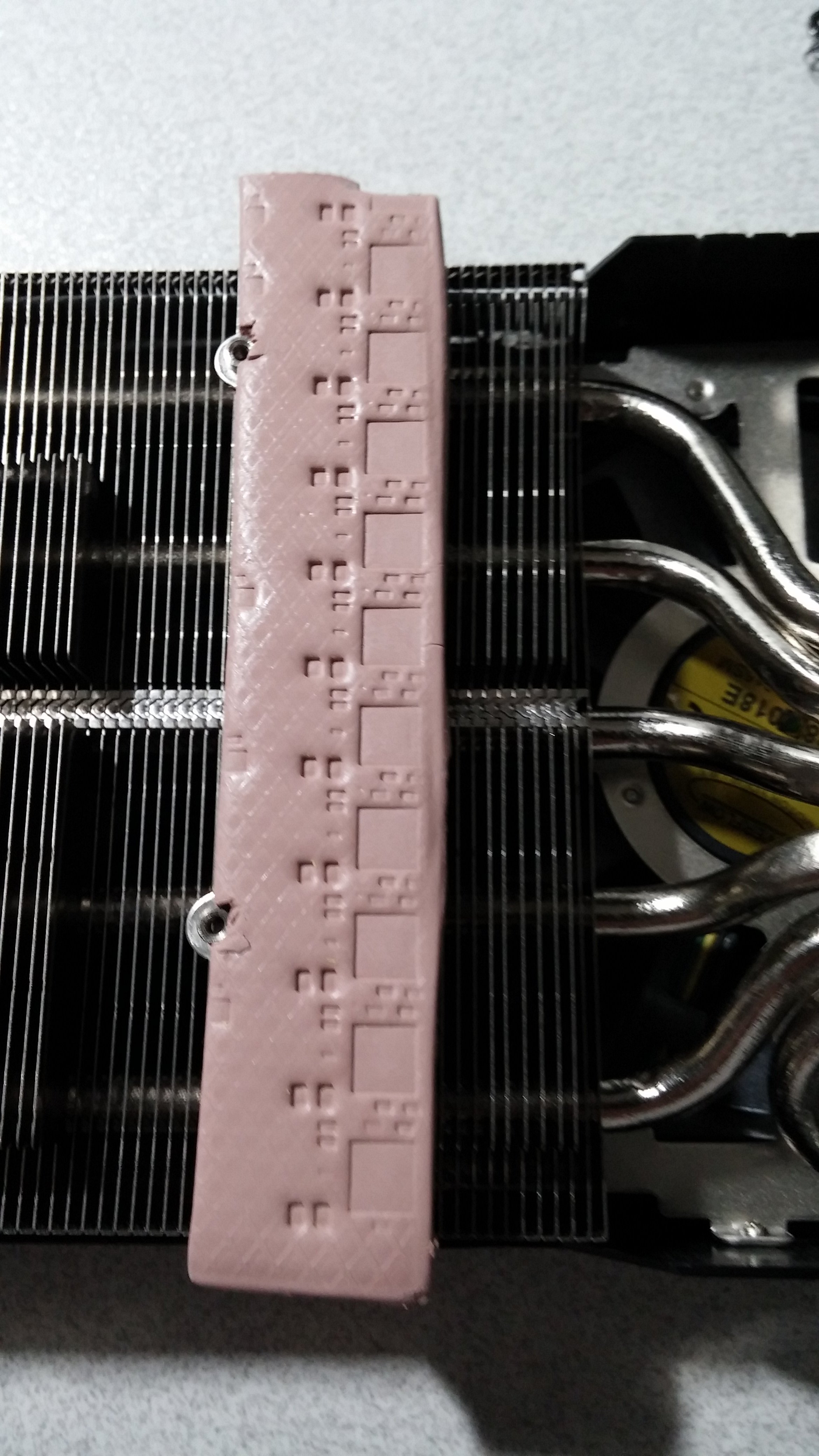

Nur leider bringt das nicht viel, wenn das Pad nicht ausreichend dick und/oder von seiner Wärmeleiteigenschaft "gerade eben" ausreichend ist.
Der Footprint des Original-Pads:
Zum Vergleich, der des MinusPads:
Was ich damit sagen will ist: ASUS wird sich der Sache nicht annehmen und darauf verweisen, dass die Temperaturen so "OK" sind. Das stimmt ja prinzipiell auch. Die meisten SMD Wandler verpacken -40 bis +125°C bevor es eng wird. Einige etwas mehr, andere etwas weniger. Wo genau nun der Bereich der auf der ASUS Karte zum Einsatz kommenden Type liegt, ist mir nicht bekannt. Aber eines ist klar: Viel Luft wird da nicht mehr sein und ich bin kein Fan davon solche Bauteile ständig im Grenzbereich zu betreiben.
Denn die großzügigste Herstellergarantie hilft nichts, wenn sie abgelaufen ist und die Karte dann wegen eines beschleunigtem Alterungsprozesses ins Gras beißt.

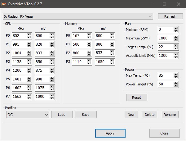

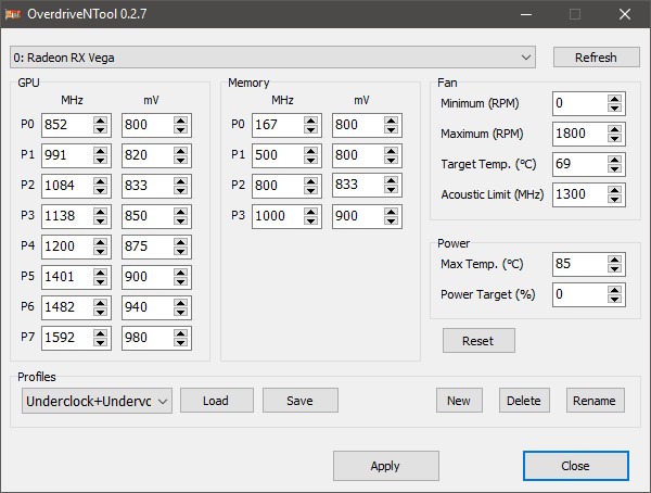

Ist dein Ziel gerade den maximalen Takt zum Benchen auszuloten oder die optimalen Werte für den 24/7 Betrieb zu finden? Bei Letzterem kann ich eigentlich nur davon abraten auch noch das Powertarget zu erhöhen um vielleicht noch 10-30Mhz im Boost rauszukitzeln. Die Leistungsaufnahme steigt dadurch völlig unproportional zur gebotenen Mehrleistung. VEGA wird nach oben raus äußerst ineffizient.

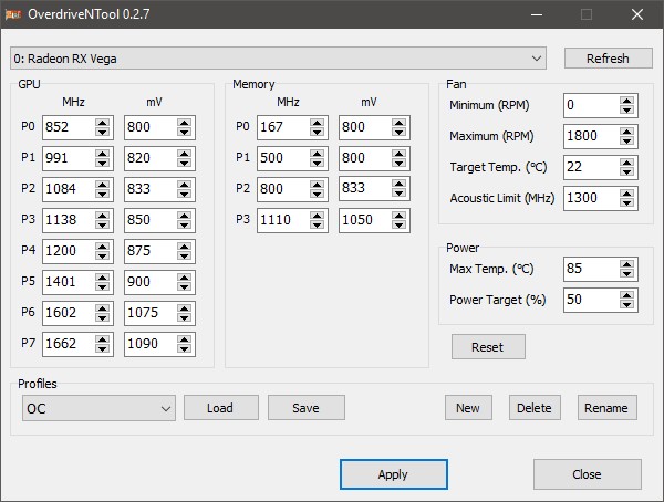

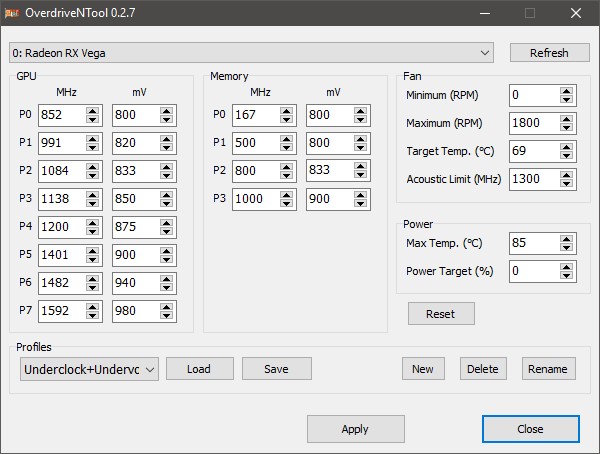

Bei meiner Karte hat sich folgendes Setting als recht komfortabel erwiesen:
Die gesetzten 1592@980 mV resultieren in den oben aufgeführten Leistungsaufnahmen. In Spielen wird noch locker bis 1560 Mhz geboostet und bei Superpos. sind es immerhin noch konstante 1535 Mhz. Dabei liegt der PowerDraw im Maximum bei gerade mal 130-150W @100% GPU. In Benchmarks dann 170-200. Die Karte bleibt dabei sehr kühl und die Lüfter entspannen sich bei ca. 1200-1800 rpm.

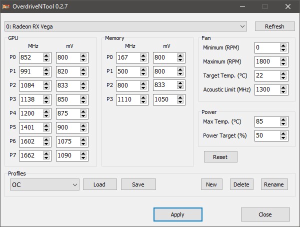

Das folgende Preset hat sich bisher als das mit der höchsten Performance erwiesen:
Geboostet wird dann auf ca. 1630-1640 Mhz konstant, jedoch säuft die Vega dann auch 50% mehr (ca. 305W), wird auf Dauer sehr laut, heizt das ganze Gehäuse auf und bringt damit gerade mal 6% mehr Leistung auf den Schirm.
Kein guter Deal wie ich finde und lediglich zum Benchen zu gebrauchen.
Definitiv ist mein Ziel einen stabilen 24/7 Betrieb zu erzielen. Meine gestrigen Versuche sind auch komplett mit unangetastetem PT (also +/- 0%) abgelaufen.
Ich bin auf jeden Fall konservativer ran gegangen und habe die Spannung nicht ganz so weit gesenkt. Wie gesagt, mir ist ein Stabiler 24/7 Betrieb da sogar noch wichtiger wie paar Watt zu sparen :smokin: Vor allem da der P5 ja auch die Spannung für den RAM bestimmt, war ich da etwas vorsichtiger in der Vorgehensweise und habe nicht unter 950 mV abgesenkt bei 1000 MHz RAM.
Habe ich bei mir auch so getestet. 1592@980 mV schafft meine 64er nicht. Da brauch ich schon 990 mV, was aber auch nicht soooo schlimm ist :D Dabei, also selbst bei stabilen 980 mV ist meine Karte gefräßiger :lol: und kratzt da bei Heaven an der 200er Marke.
Das ist so ein Setting, was ich nur suchen werde, wenn ich mal viel Zeit habe. Ist also definitiv nicht meine Zielsetzung, aber cool :cool_alt: bis auf die GPU :king:
