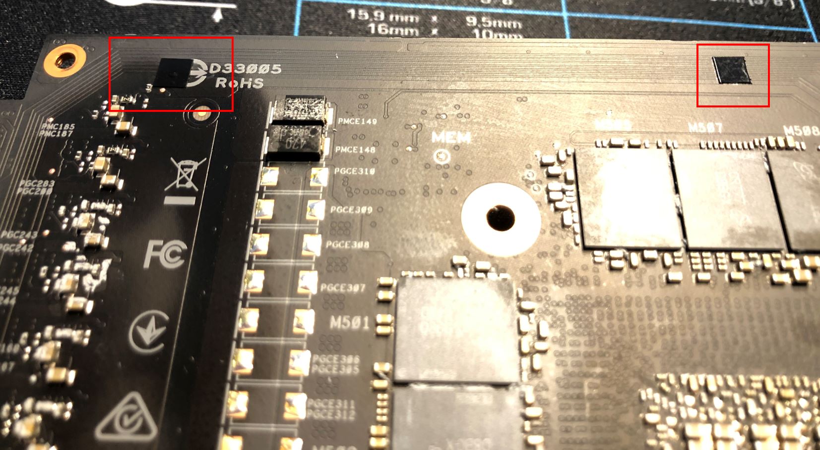

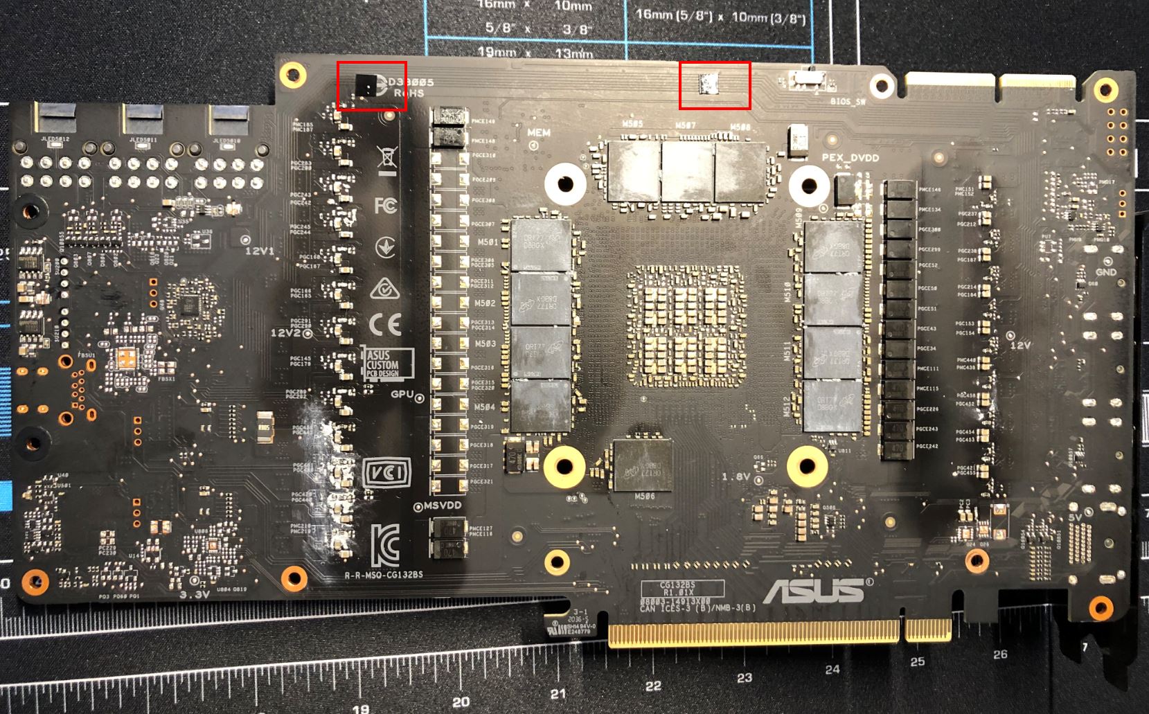

Habe mittlerweile den Wasserblock wieder montiert. Grafikkarte läuft.
Temperaturen im Idle bei 24 ° C im Benchmark bei 40 ° C. Wird natürlich noch weiter steigen, wenn ich den Benchmark mal über einen längeren Zeitraum laufen lasse.
Hatte gehofft nach dem demontieren des Stock-Kühlers evtl. zu sehen, was repariert wurde.
Und ich glaube ich bin tatsächlich fündig geworden. Hier mal ein paar Bilder.
Kann damit jemand was anfangen?
Sieht aus, als wären die Leiterbahnen darunter beschädigt gewesen oder Ähnliches.
