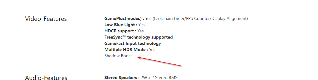

Was ist das? kann man das auch abwählen und testen?
Ist warscheindlich so ein 0815 Gaming gimmick
Konnte jetzt keine "MotioBlur" Einstellung am Monitor finden. Das Video war jetzt OHNE HDR. Mit HDR ist der Effekt immer noch da aber ein wenig schwächer.

was ist wen du das hier abwählst?

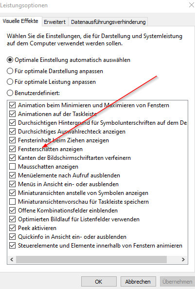

wen das nichts hilft versuch mal "für optimale leistung anpassen" auszuwählen und berichte (nur testweise)
@PHuV
wen es am OS liegt müsste mit "für optimale Leistung" das Problem behoben worden sein.
Den Windows kennt meines Wissens nach sonst keine weiteren Einstellungen was sowas betreffen könnte

Zum Shadow Boost: Der hellt oder dunkelt schatten ab. Bringt keine Wirkung
Fensterschatten deaktivieren hat leider auch nichts gebracht.
