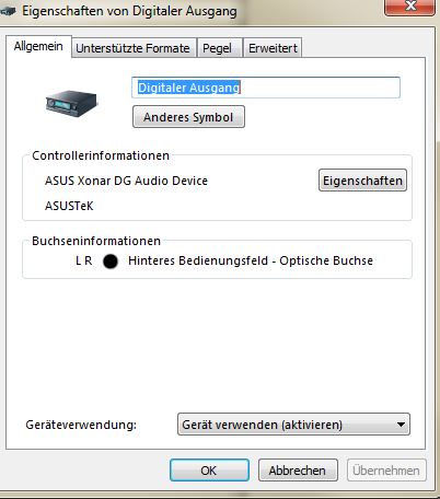

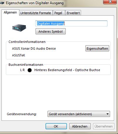

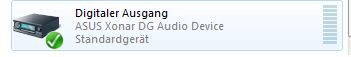

Wenn ich auf die einzelnen Lautsprecher drücke funktioniert nur der Linke und Rechte Frontlautsprecher.

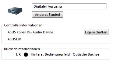

Wenn ich hier auf DTS Audi klicke und auf Testen funktionieren alle Lautsprecher (bzw. 5.1 Sound funktioniert da)

Na dann funktioniert doch alles oder etwa nicht?
Über optischen Weg geht nur ein kodiertes 5.1 Signal
Edit: Leg eine DVD ein mit Mehrkanalton, guck ob der Verstärker das DTS Signal erkennt und hör gut zu ob es auch ausgegeben wird. Wenn das alles funktioniert, ist alles in Ordnung mit dieser Art der Verbindung.

Bei Windows Wiedergabegeräten steht bei digitalen Ausgang nur R und L (siehe Foto). Die hinteren beiden Lautsprechen funktionieren bei blueray filmen nur passiv und nicht für sich alleine.

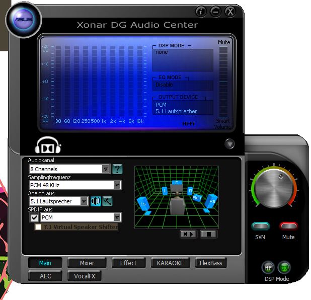

Ich habe ein wenig recherchiert und denke dass man irgendwie Dolby Digital Live aktivieren muss da Opical Digital nur 2 Kanäle überträgt und den Rest komprimiert. Das sollte eigentlich bei Xonar Audio Center einstellbar sein doch bei mir wird diese Option nicht aufgelistet :(

Das nur 2 Kanäle angezeigt werden ist richtig, SPDIF kann erst mal nur Stereo. Aber über die 1:1 Ausgabe gehen zumindest die Tonspuren von Filmen. Für alles andere (vor allem Spiele) braucht man dann diese Encoder (DTS:Connect oder Dolby Digital Live) Die müssen beid er Soundkarte oder dem OnBoard mit beim Treiber dabei sein, ansonsten kann man sie nicht aktivieren. Die Xonar DG(X) ist die einzige Xonar ohne...
