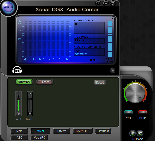

Wie gesagt, ich kann nicht beurteilen ob die DXG mit ausgeschaltetem KHV mit der DX 1:1 vergleichbar ist. Glaub schon dass sonst bei mir soweit alles richtig eingestellt ist, ist ja nicht wahnsinnig viel falsch zu machen.
Ich höre nicht besonders "laut" und würde auch die Lautstärke nie für den Normalgebrauch auf 100% drehen ohne KHV, es war einfach nur bei meinem Versuch gerade noch nicht "unangenehm laut".
Ich hatte sonst mit dem 990 ja auch nie am Handy/Ipad/sonstwo Probleme dass es zu leise war, es sind eben nur zB einzelne YT Videos einfach teilweise sehr leise abgemischt - und da lässt sich eben beim Browser nicht viel nach oben hin machen, wenn man schon im Windows nahe des Maximums hängt..
Also der Verstärker der Asus Xonar DGX ist mehr als ausreichend. Da niemand darüber berichtet das die Hörer zu laut an der Asus Xonar DX sind, gehe ich mal davon aus das die DX halt nicht wirklich genug Power hat. Kann sein das es dir reicht, ich hab lieber Reserven und kurzzeitig auch mal für nen Track aufdrehen zu können wenn ich mal bock drauf habe.
Wenns zu leise ist und die auch diesen Mixer hat, die Regler durchziehen und hoffen das es dann reicht.^^
