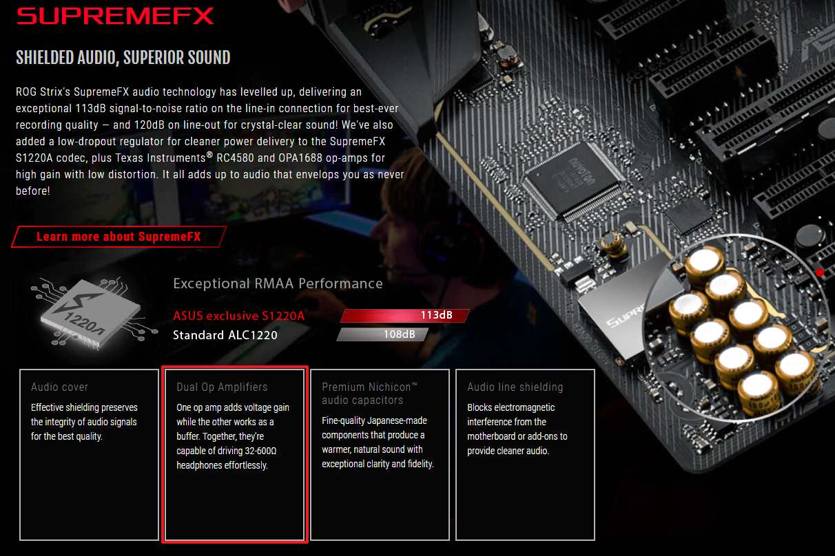

  • Gaming-Audio: SupremeFX S1220A arbeitet mit Sonic Studio III zusammen und erschafft eine Klanglandschaft, die Dich tief in die Action eintauchen lässt.
Lassen wir das PR-Gelaber mal weg, müsste durch dieses Supreme bei mir keine Probleme geben oder?
Du hast nen sehr gutes Board hier ist bereits ein KHV Onboard
Ein OP-Verstärker sorgt für eine höhere Spannung, der andere arbeitet als Puffer. Gemeinsam sind sie mühelos in der Lage, Kopfhörer von 32-600Ω zu betreiben.
Sollte passen meiner Meinung nach.
Du musst dann halt mal suchen ob du findest welche Ausgänge am KHV dran hängen.

zumidest lt. Herstellseite kein Problem.
Reaktionen: Rinlas

Der ALC 1220 - Chip kann KH´s bis 600 Ohm verarbeiten.
Allein schon wegen Asus grottiger ALC1220 Implementierung auf dem Boards lohnt sich eine Soundkarte. Der SupremeFX crap auf den Asus Boards ist klanglich eines der schlechtesten On-board Lösungen, egal was die da alles an Premium verbaut haben wollen. Sogar ne schnöde Soundblaster Z klingt wie High-end gegen das was Asus da verbrochen hat, wenns günstiger sein soll dann Sharkoon DAC S.
Reaktionen: JackA und Inkuda
@CMDCake
Der Asus SupremeFX Chip ist identisch mit dem Realtek 1220A. Also immer noch der beste OnBoard Soundchip, den es gibt. Warum das jetzt deiner Meinung nach eine der schlechtesten OnBoard Lösung sein soll, kann ich hier nicht nachvollziehen.
In der ASUS-Variante ist er sogar noch dem Realtek vorzuziehen, da Software zum Einstellen des Klanges mitgeliefert wird. Das kann dadurch sogar besser klingen, wenn man die optimalen Einstellungen gefunden hat.
Zum anderen wird der Chip noch durch zusätzlicher Isolierung vor Elektromagnetischen Feldern besser geschützt, dessen Störungen meist von Grafikkarten und mechanischen Laufwerken im PC ausgehen können.
Ich kenne den Chip recht gut, auch von den Vorgängern habe ich schon mehr als einmal ein SupremeFX im Rechner gehabt. Die verbaut Asus ja schon über 10 Jahre. Und die waren eigentlich immer recht ordentlich.
Wichtig dabei zu beachten ist, dass es bei den billigen Mainboards keine Verbesserungen gibt und das ganze auch schlecht abgeschirmt ist. Da kann der Klang dann tatsächlich etwas grottig sein. Das ist aber bei den Boards ab ca. 150 Euro dann aber nicht mehr der Fall.
