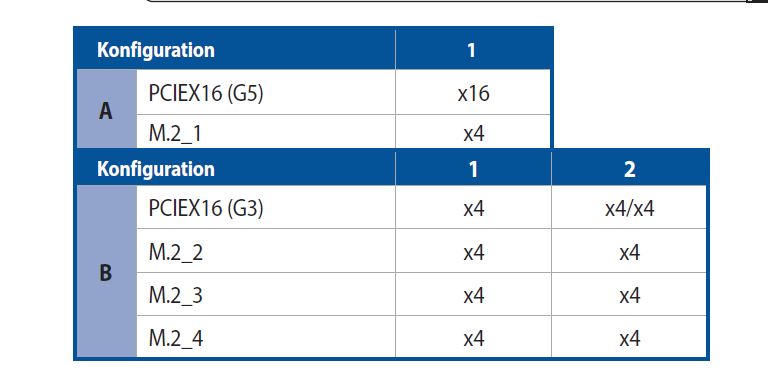

Ich habe ein ASUS ROG Strix Z690-F Gaming WIFI Board. Wo stecke ich jetzt am besten meine 2x Samsung 980 Pro SSD rein? Im PCIEX16 Slot soll eine Radeon 6800XT rein und die ist ja nur PCI-Express 4.0. Dachte eigentlich die Graka in den PCIEX16, eine SSD in M.2_1 ( wären 20 Lanes) und die zweite in M.2_2. Sollte ich die im M.2_1 besser in M.2_3 stecken ?
@-Sandokan-:
beim Z690-F klaut sich kein M.2-slot lanes vom ersten x16-slot. M.2_1 kann hier ohne einschränkungen verwendet werden.
