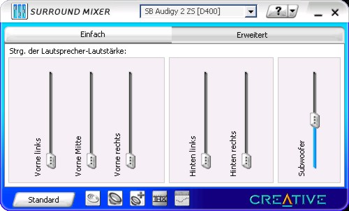

Re: Audigy 2 ZS und Teufel Concept Systeme - Fragen und Antworten bezüglich Bassprobl
Ich wollt mir jetzt den Bass mal wirklich genau anhören und hab dazu alle Kanäle außer den Wooferkanal abgedreht. Ordentliche Musik rein und ab gings:
Ab ca. 50% Lautstärke kams mir jedenfalls so vor, als würde der Sub dann leicht zu "Scheppern" beginnen. Die Membran werkt dann zwar schon gewalltig und es kommt auch einiges an Luft raus. Deshalb wollte ich mal nicht lauter gehen. Dieses Scheppern oder Dröhnen fällt allerdings wirklich nur dann auf, wenn alle anderen Kanäle still sind. Ist das nun das Prinzip des Concept E oder kann das mit einer schlechten Bassausgabe der Audigy2ZS zu tun haben?
Achja, mit 50% meine ich natürlich, dass beim Verstärker alles voll aufgedreht ist und in der Creative Software dann die entsprechende Einstellung gemacht wird.
Wäre jetzt interessant, ob dieses "Scheppern" auch mit der Methode ohne Subwooferkabel auftritt.

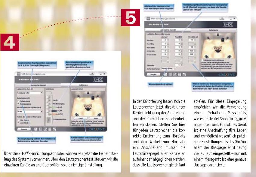

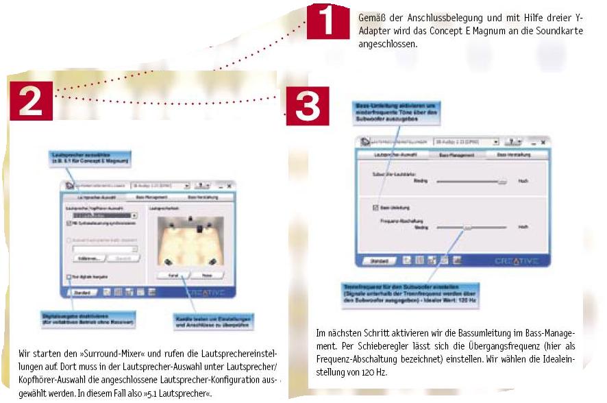

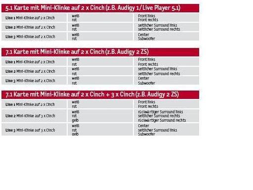

Hi Leude
Ich wollte mir ja auch das CEM Bestellen und hatte halb angst das ich schei**e kaufe.
Ich hab den ma ne e-mail nach Teufe geschickt.
Die antwort kamm am gleichen Tag .
Die e-mail hatte ein anhang mit einer PDF datei , leider ist sie zu gross daher hab ich sie im bilder geteilt und das wichtigeste rausgeshschnitten waren bloss 5 seiten.
Und in der e-mail stand noch folgener text :) :
"vielen Dank für Ihre freundliche Anfrage an LautsprecherTeufel, die wir Ihnen hiermit gerne beantworten.
Die vermeintlichen Probleme gehören schon lange der Vergangenheit an und waren auf falsche Einstellungen in der Soundkartensoftware begründet.
Im Anhang eine Datei die alles erläutert."
So hoffe euch geholfen zu haben .
Mir hat es geholffen ich bestel sie mir kommenden monat .

Re: Audigy 2 ZS und Teufel Concept Systeme - Fragen und Antworten bezüglich Bassproblemen
Dazu ist die Erklärung ziemliches Larifari.
Angefangen, dass 7.1 Belegungen überhaupt nicht einheitlich bei Soundkarten sind. Die THX Console nur auf den THX Audigys bereit steht und am wichtigsten nicht jede Soundkarte / Decoder / DVD Player überhaupt eine Bassumleitung hat
und die Bassumleitung bei der Audigy ein paar Effekte verursacht, welche hier ja grade diskutiert werden.
