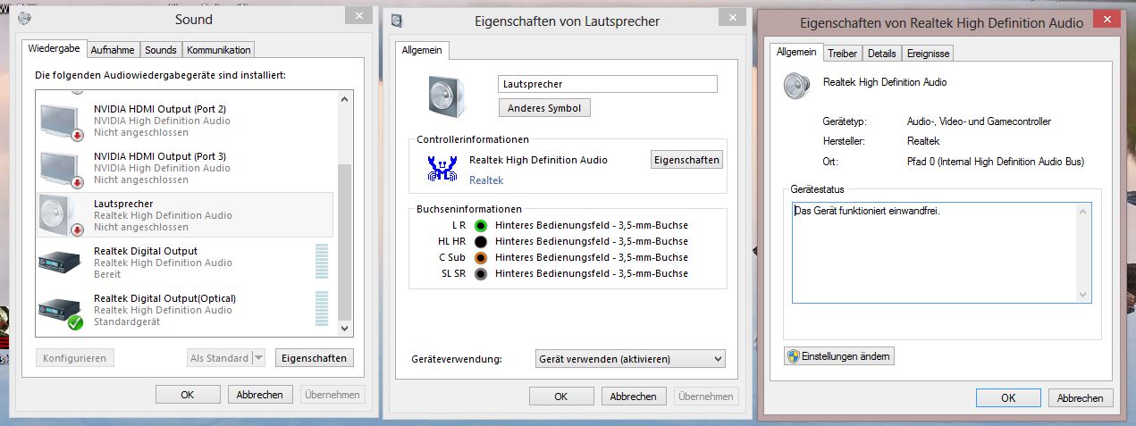

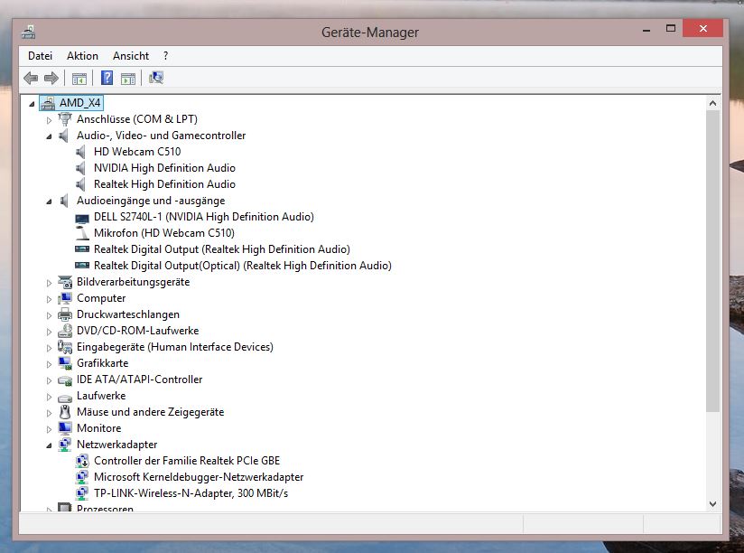

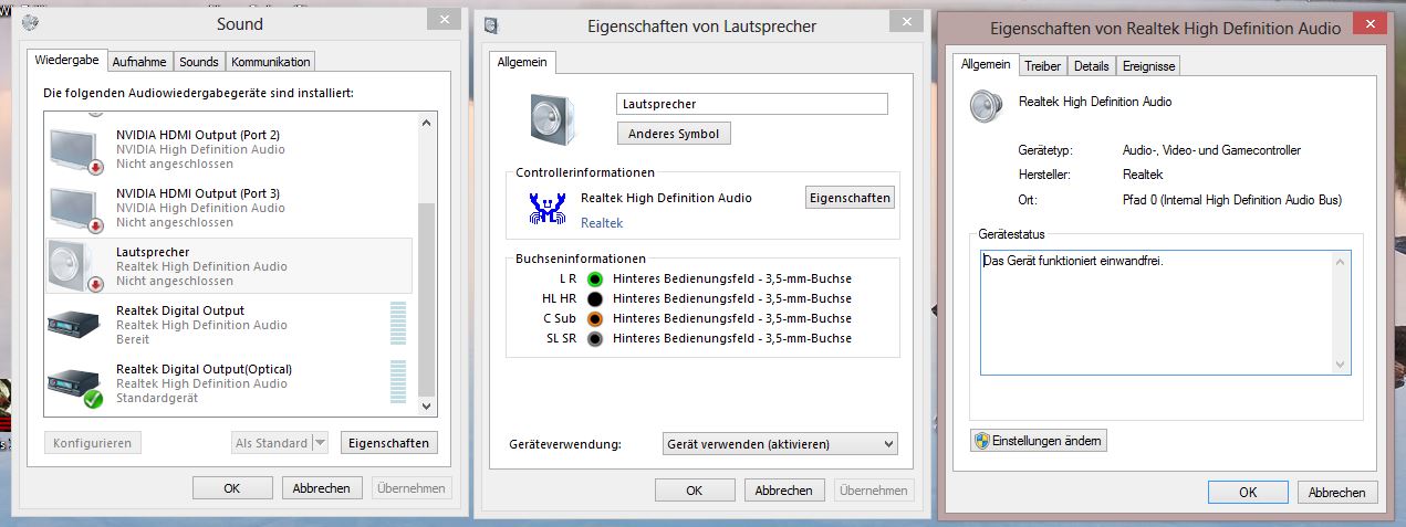

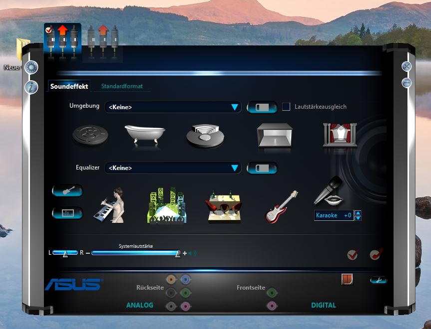

Es werden zwar die Ausgänge an sich erkannt aber immer gesagt, dass kein gerät angeschlossen ist. Im realtek HD-Audio Manager gelten die Anschlüsse sogar als nicht besetzt. Der optische Ausgang wird zwar erkannt, liefert aber kein Signal (früher war ein rotes Licht am Ausgang zu sehen) -----siehe Bilder.

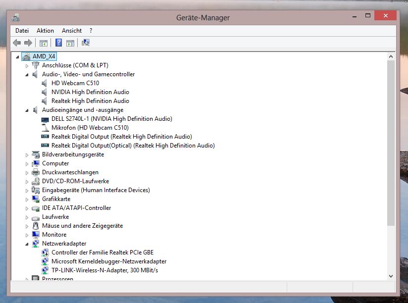

Auch im Geräte Manager ist alles klar!

Systemsteuerung > SOUND > Wiedergabe = Lautsprecher
Hey....das Problem ist doch gerade, dass sich so wie du sagst die Lautsprecher nicht als Wiedergabegerät auswählen lassen, da sie als "nicht angeschlossen" gekennzeichnet und nicht aktiv sind ^^

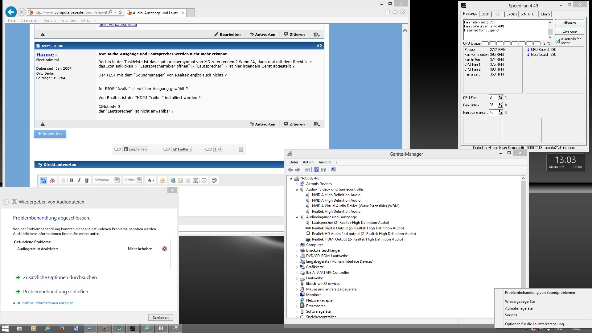

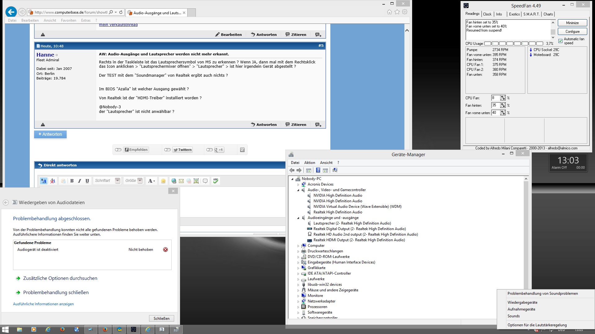

Rechts in der Taskleiste ist das Lautsprechersymbol von MS zu erkennen ? Wenn JA, dann mal mit dem Rechtsklick das Icon anklicken > "Lautsprechermixer öffnen" > "Lautsprecher" > ist hier irgendein Gerät abgestellt ?

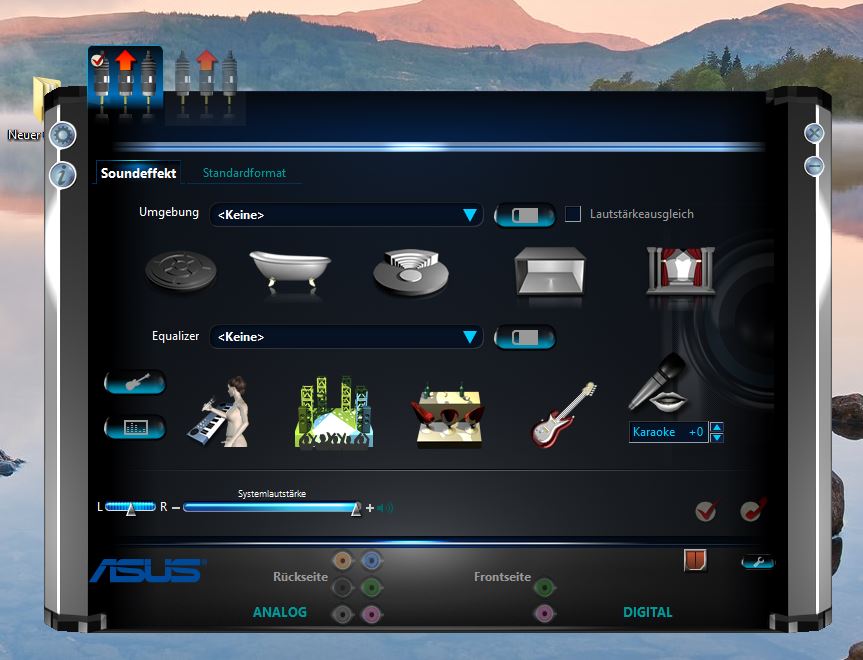

Der TEST mit dem "Soundmanager" von Realtek ergibt auch nichts ?

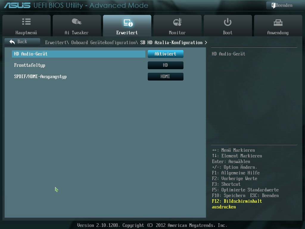

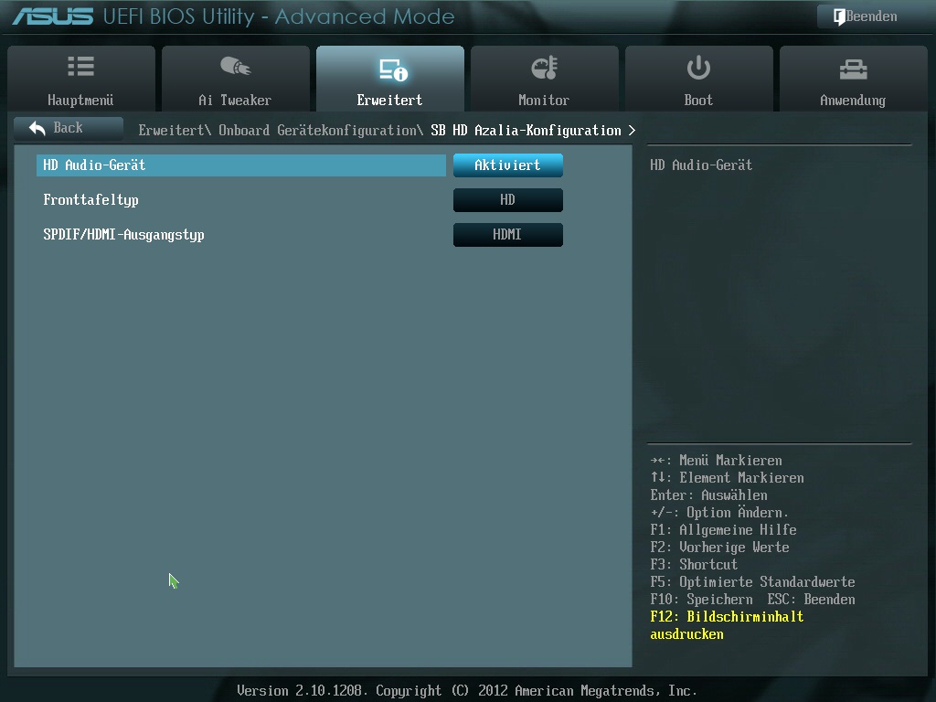

Im BIOS "Azalia" ist welcher Ausgang gewählt ?

der "Lautsprecher" ist nicht anwählbar ?
nein nur die Eigenschaften kann ich anwählen
das Lautsprechersymbol von MS sehe ich, nen Mixer allerdings nicht mehr.sounds2.jpg
