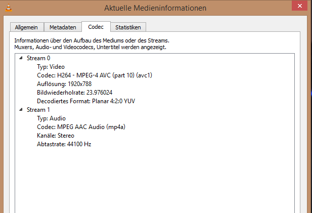

Audio einer MP4-Datei verlustfrei tauschen

In Premiere Pro? Wieso erwähnst du das jetzt erst?
Soll jmd für dich die Audiospur tauschen, wenn du es nicht hinbekommst?
Nein, das würde mir ja nicht helfen. Also es geht im Moment zwar nur um ein Video, aber für die Zukunft möchte ich das ja schon gerne wissen.
Ich weiß wie man die Audiospur tauscht, aber nicht, wie man das Video exportiert, ohne die Videospur neu zu kodieren.
