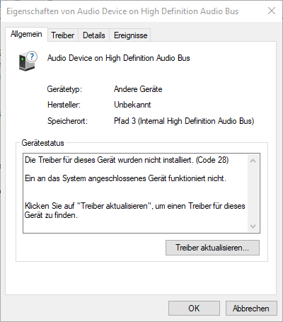

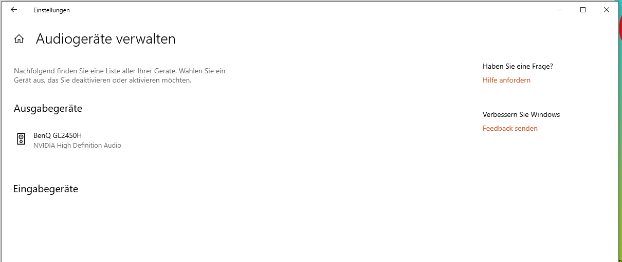

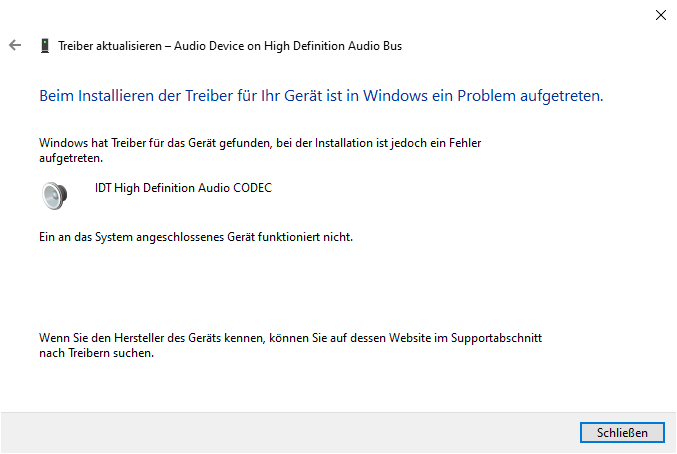

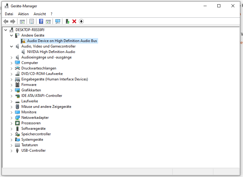

Ich habe Windows 10 einmal komplett resettet und seitdem werden über die Audio Ein-und Ausgänge keine Geräte mehr erkannt. Lediglich der Audioausgang am Monitor, der über ein HDMI-Kabel mit dem Computer verbunden ist, funktioniert.
Die Windowsfunktion im Gerätemanager findet auch keine neuen Treiber bzw. zeigt eine Fehlermeldung an. Soweit ich weiß habe ich weder bei meinen Audioboxen (GXT 628 Tytan 2.1 Illuminated Speaker Set), noch bei meinem Headset (Senhai KOTION Each G9000) manuell einen Treiber installieren müssen.
Habe im Anhang ein paar Bilder reingestellt von den Menüs die ich beim Versuch das Problem zu beheben benutzt habe.

Treiber für die Soundkarte installiert? Der scheint nämlich zu fehlen.

Bin mir nicht zu 100% sicher welchen ich benötige. Wo kann ich das nachschauen? Und wenn ichs weiß, einfach googlen und runterladen?
Edit: Habe auf chip jzz mal nen Download von nem Nvidia audio Treiber am laufen. Vllt hilft der ja

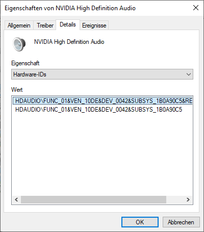

Von dem unbekannten Gerät, Audio Device on High Definition Audio Bus, die Hardware ID. :)
Die "Nvidia Soundkarte" hat ja ihren funktionierenden Treiber.
Oh sry^^

oder mal "IDT High Definition Audio" mit einer Suchmaschine suchen. :)
