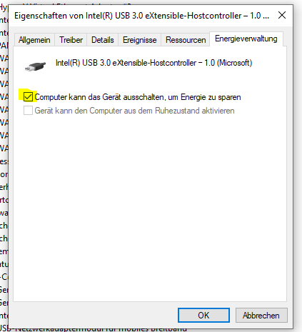

  • Auf Vorschlag vom Focusrite-Support Gerätemanager bei sämtlichen USB-Hubs den Energiesparmodus deaktiviert

Prüfe bitte mal ob dein USB Controller oder USB Soundkarte einen Energiesparmodus haben.
Wenn ja schalte diesen doch testweise ab.
(Geräteverwaltung bzw. Device Manager und dort das Gerät Tab Energieverwaltung sofern vorhanden)
Danke für die Antwort! Das habe ich leider schon ausprobiert, hat nichts genützt.
