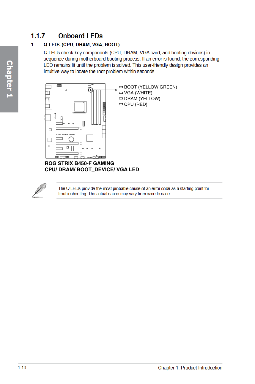

Das Mainboard hat Diagnose-LEDs

Duh. Es tut mir echt leid, eure Zeit vergeudet zu haben. Mein Fehler war echt idiotisch. Ich habe die CPU nicht mit Strom versorgt :-( Danach leuchtete natürlich direkt die weiße Fehler-LED auf und der Rest war ein Kinderspiel. Jetzt muss ich mich (hoffentlich) nur noch um die Software kümmern.
