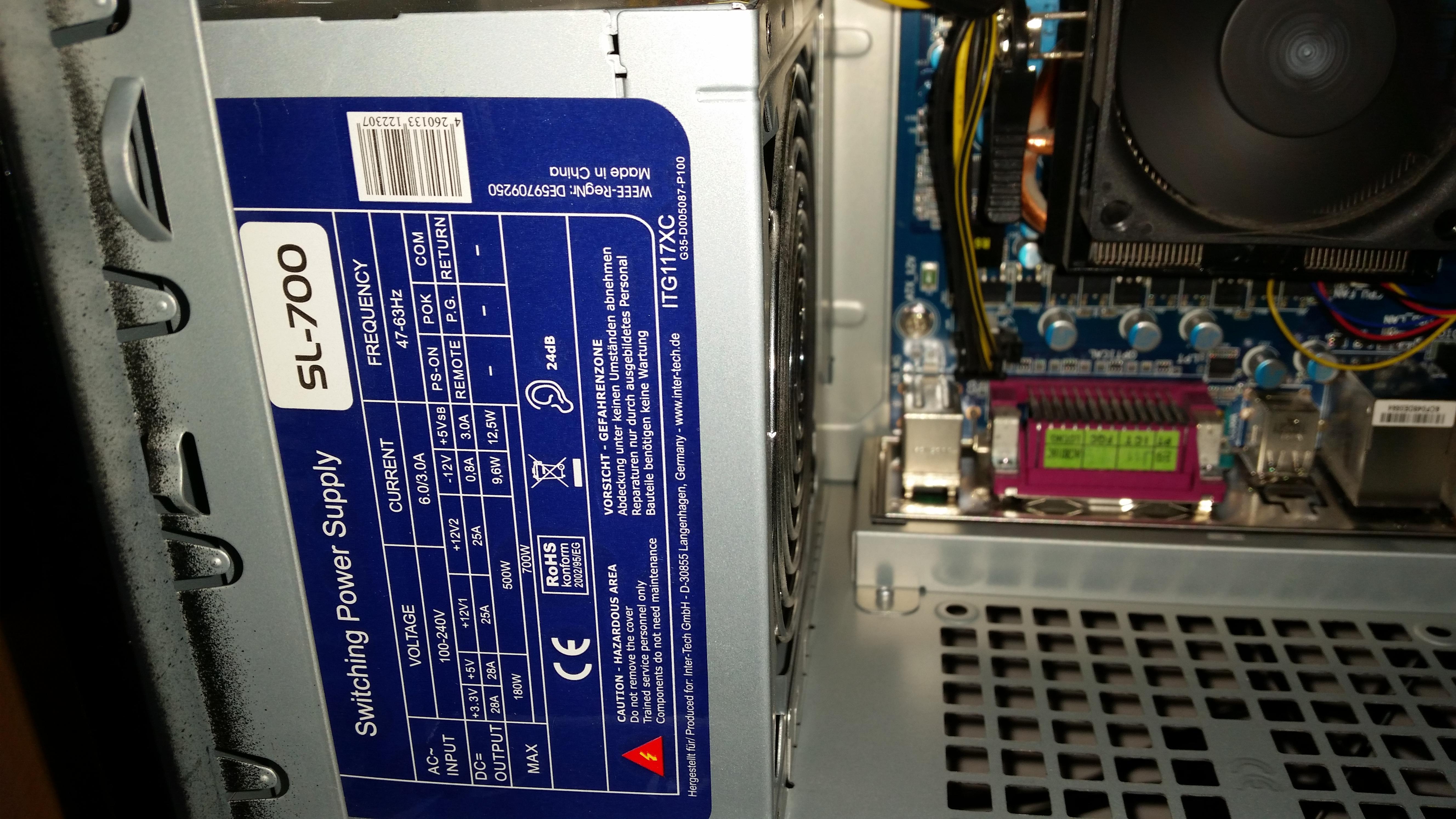

Welches Netzteil ? (genau, notfalls Foto vom Aufkleber)

Das NEtzteil ist der größte Scheiss, den man verbauen kann. Austauschen Sofort xD
Wahrscheinlich liegts am Netzteil.

netzteil ist naja noname intertech zeugs

Also, um das mal zusammenzufassen: Es liegt sehr wahrscheinlich am Netzteil. Das, was du hast ist das billigste, was man sich holen kann auf dem weltweiten Netzteile-Markt. Es ist wirklich schlecht, weil es nicht die Leistung liefert, die es haben sollte. Weil es nicht stabil läuft. Das äußert sich dann beispielsweise in solchen Abstürzen, wie du sie beschreibst, da die Grafikkarte in deinem Fall nicht mit genügen Strom versorgt wird. Der Hersteller ist überall bekannt für seine grottenschlechte Qualität.
Es sind außerdem billigste Komponenten verbaut, von denen man nie weiß, wann sie den Geist aufgeben.
Aber trotzdem würde ich mal die anderen Voschläge hier überprüfen. Also RAM und Temperaturen und so weiter.
Aber das Netzteil auf JEDEN FALL austauschen. Wirklich. EIns von meinen beiden geposteten reicht aus.
