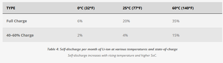

Okay, es entlädt sich der auf 100% geladene Akku also bei "Raumtemperatur" um 20% im ersten Monat. Danach wieder um einen gewissen Prozentsatz u.s.w.
Wenn er aber bei den 40-60% in deiner Tabelle angekommen ist, wird er sich keine 20% mehr pro Monat entladen.
Das sagt die Tabelle aus.
Liegt aber auch an der Eigenheit, die hier schon erwähnt wurde.
