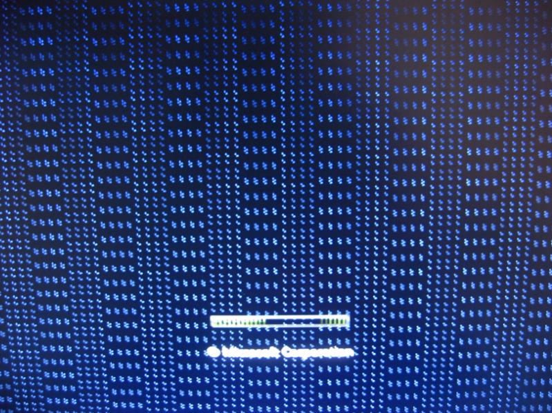

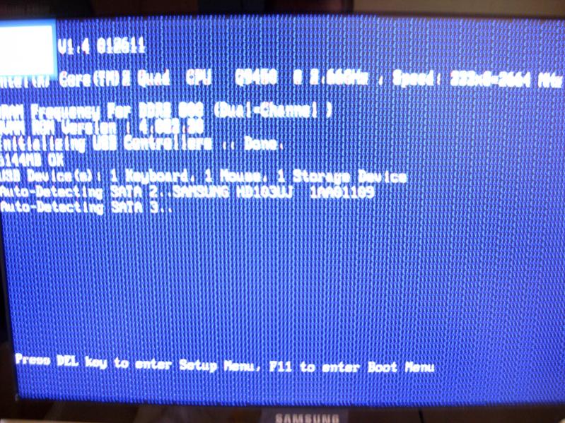

Hi,
und zwar habe ich seit ein paar Tagen Probleme mit meiner Grafikkarte (scheinbar).
Im Bios bekomme ich merkwürdige blaue Streifen und Punkte angezeigt und der normale Windows-Betrieb funktioniert nur mit einer Auflösung vonn 800x600.
Habe schon versucht neue Treiber zu installieren, die Karte zu deaktivieren usw. aber es gibt keine Besserung.
Vor ein paar Tagen lief eine Zeit lang wieder alles normal aber dann kam wieder der "Rückfall".
Ich habe zur Zeit keine Lust, kein Geld oder was auch immer um mir eine neue Karte zu kaufen, deshalb meine Frage:
Ist es irgendwie möglich die Karte zu umgehen und auf Onboard Grafik zurück zu greifen (falls das überhaupt existiert)?
Die Auflösung macht mich nämlich wahnsinnig.
Anbei zwei Screenshots.
Besten Dank im Voraus!
PS: Karte ist eine NVIDIA GeForce 9800 GTX/9800 GTX+

Sieht nach defektem Grafikspeicher aus. Sofern dein Board eine Onboardgrafik besitzt, 98000 raus und Monitor direkt ans Board anklemmen.
Für den Knauper:
Grafikkarte backen.
Ein typischer NVidia Fehler... Die Karte ist hinüber. Klemm mal die Onboard an und vielleicht kannste versuchen die 9800er zu backen?
Ein halbes Jahr könnte sie dir so noch halten!

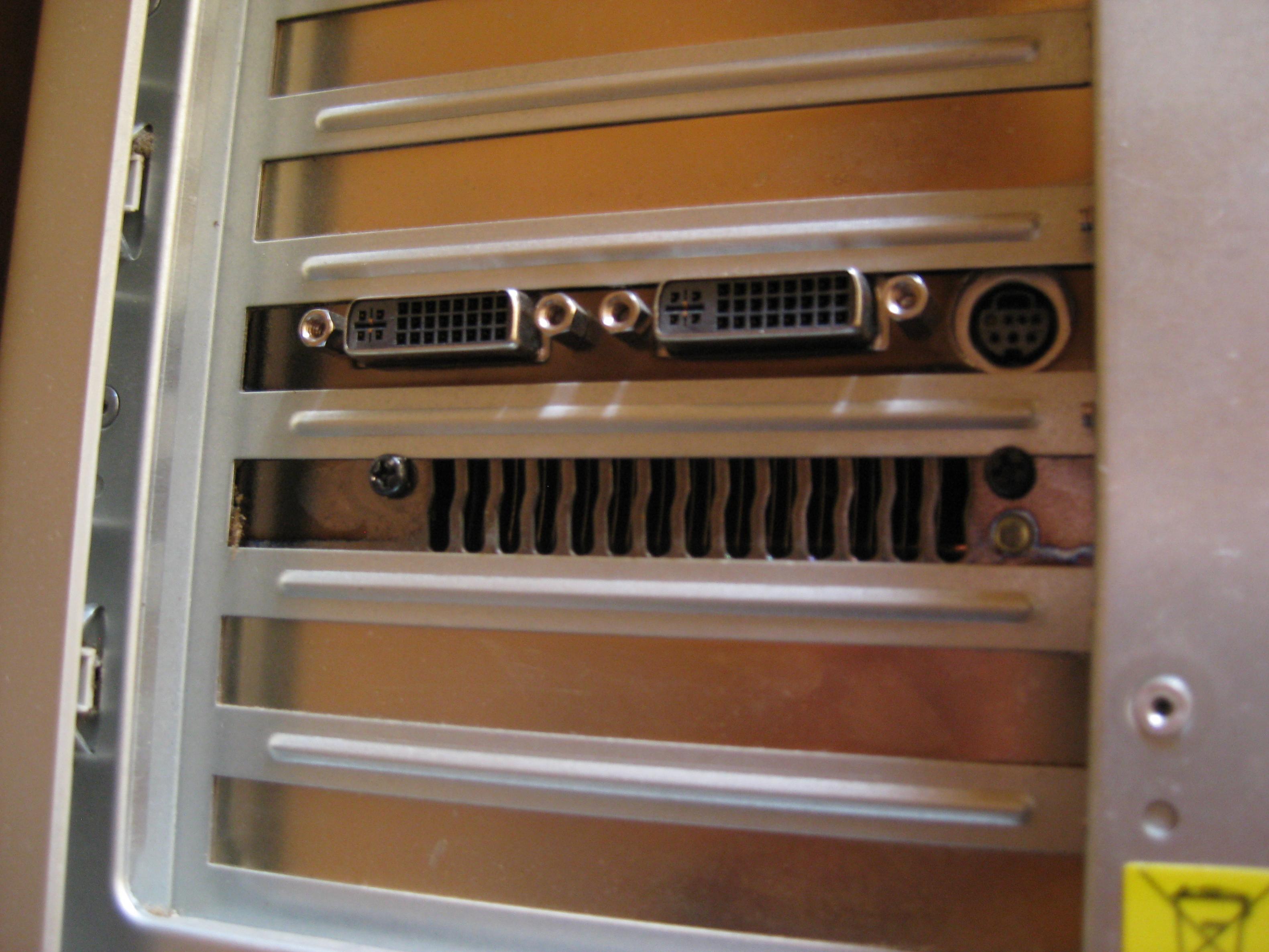

Also zur Frage erstmal: Wenn du an deinem Mainboard einen VGA/DVI/HDMI-Anschluss findest, dann hast du auch eine Onboard Karte. Alternativ kannst du ja dein Mainboard einfach mal googlen, da steht das sicher irgendwo.
Einfachste Methode diese Onboard Karte zu nutzen ist die 9800GTX auszubauen und im Bios den Onboard-Chip zu aktivieren.

Völlig normal. Was soll die Karte denn machen, wenn sie Murks im Speicehr hat? Da ist selbst das simple BIOS ein Problem.
Also entweder Grafikkarte ... OK, oder Monitor. Kann man ja testen und das defekte tauschen. Aber mein Tipp ist eher die Grafikkarte.

Und für die Frage nach der Mainboard Grafik: Das blosse Verhandensein eines VGA/DVI Steckers suggeriert einen zwar, des es Onbaord Grafik gibt, aber der Prozesser muss dass dann auch besitzen!

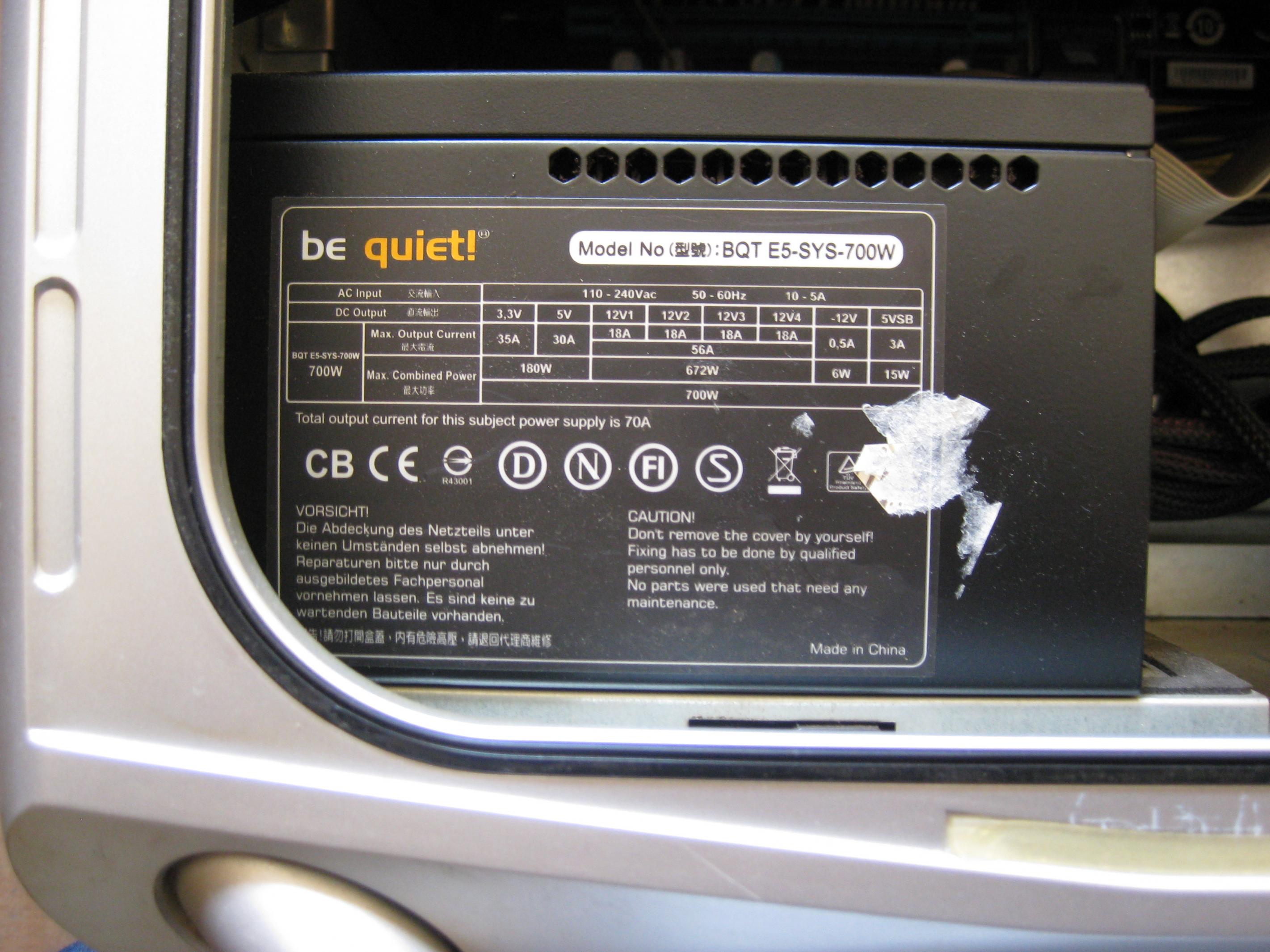

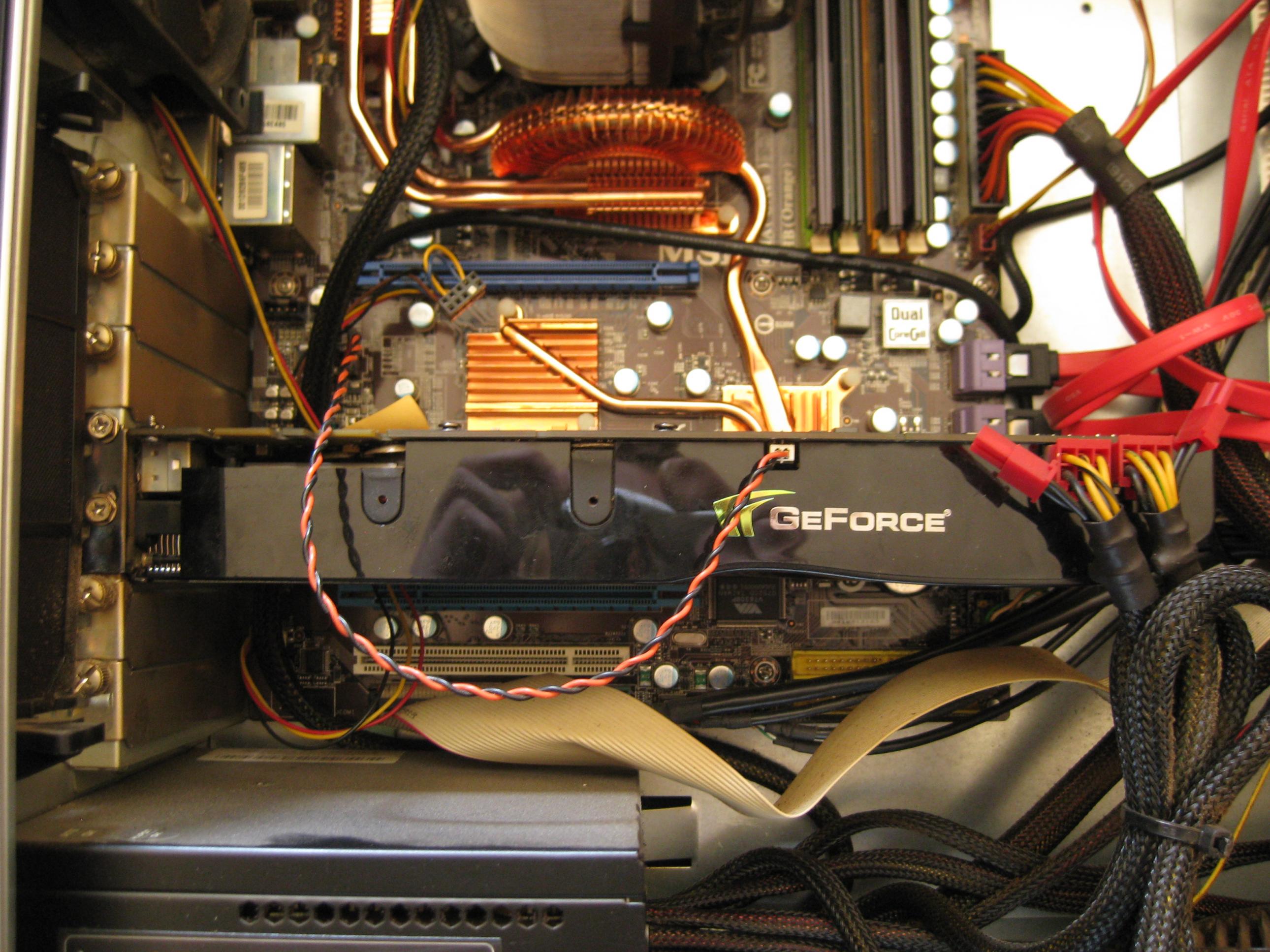

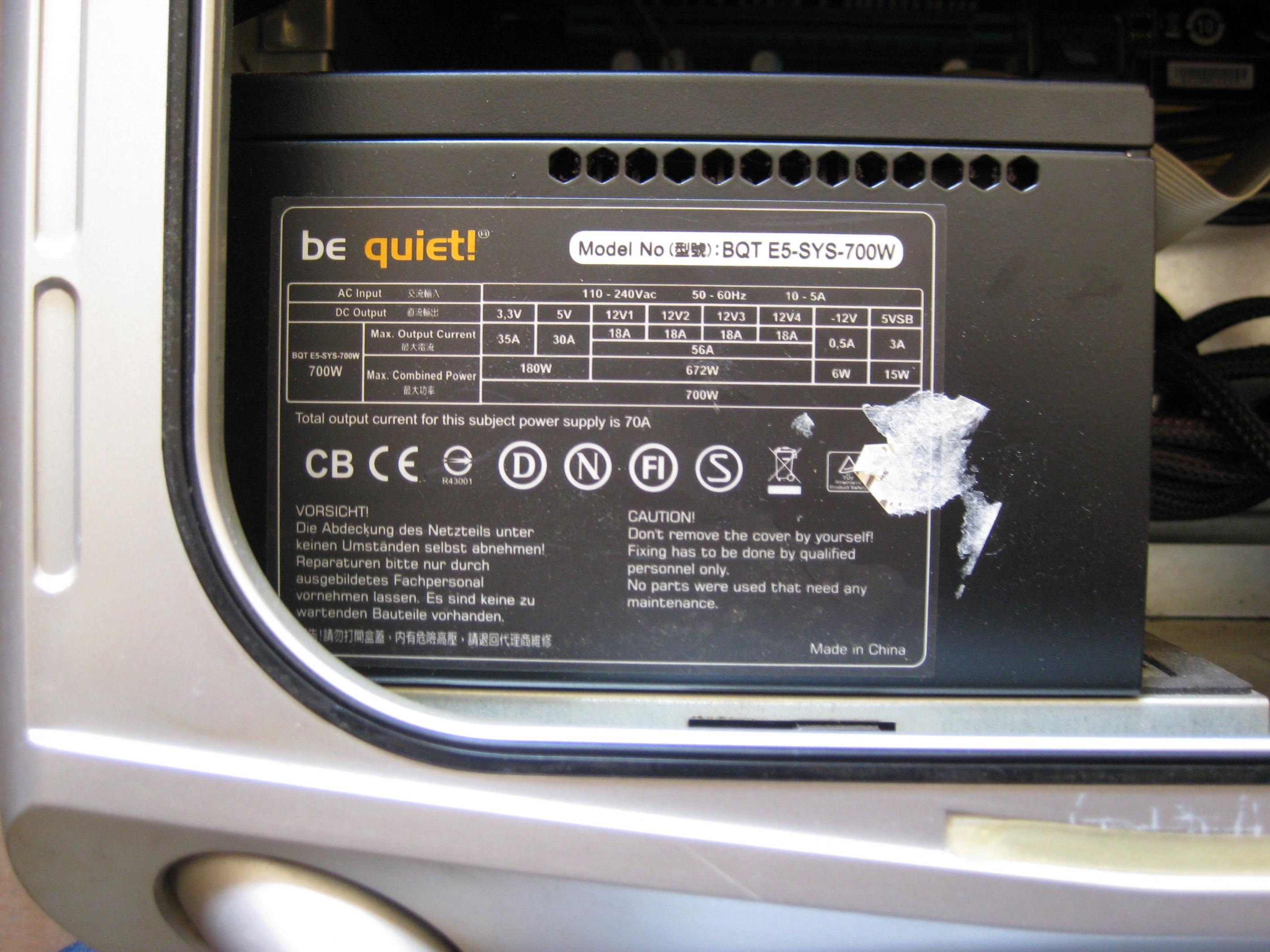

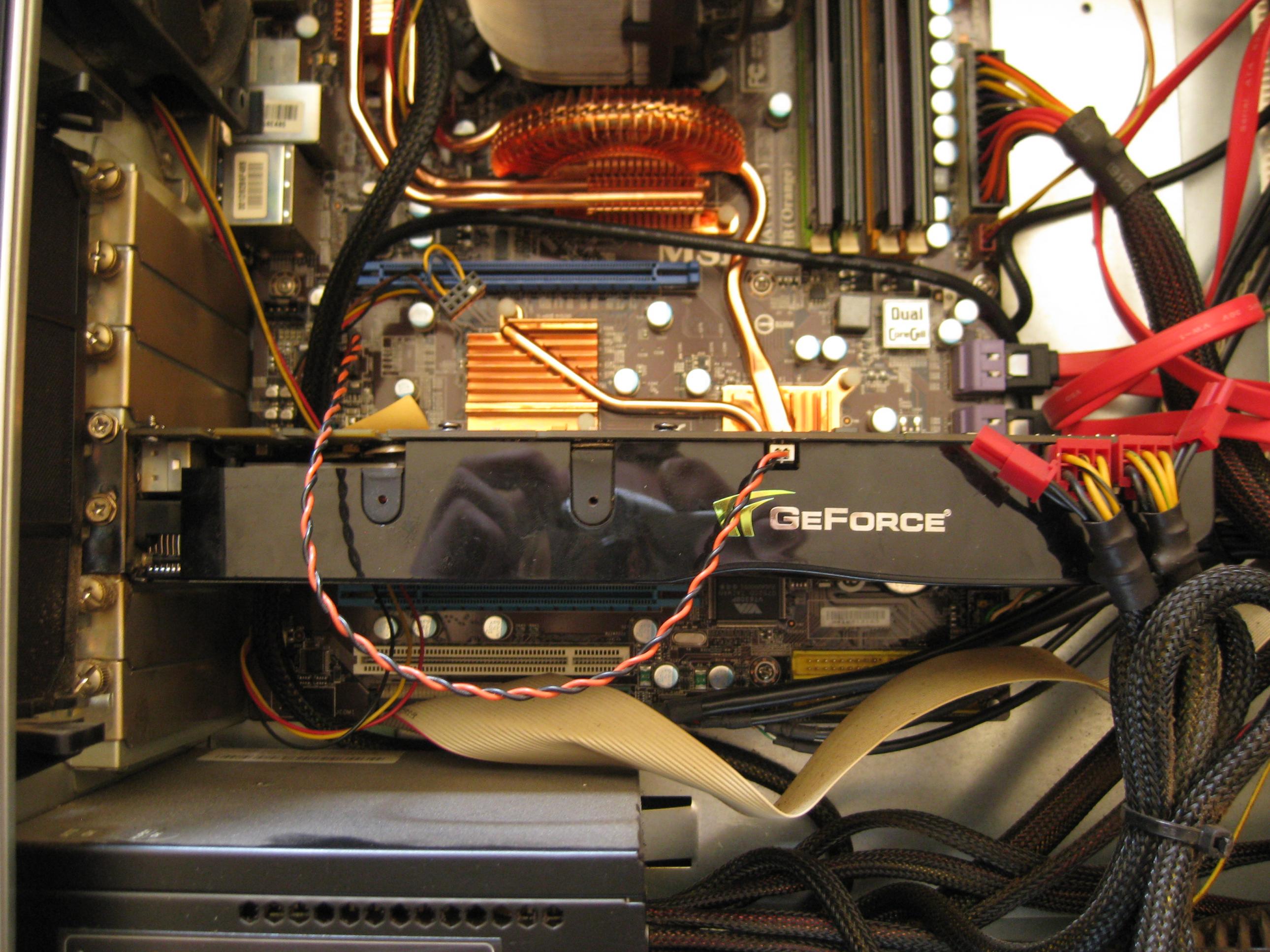

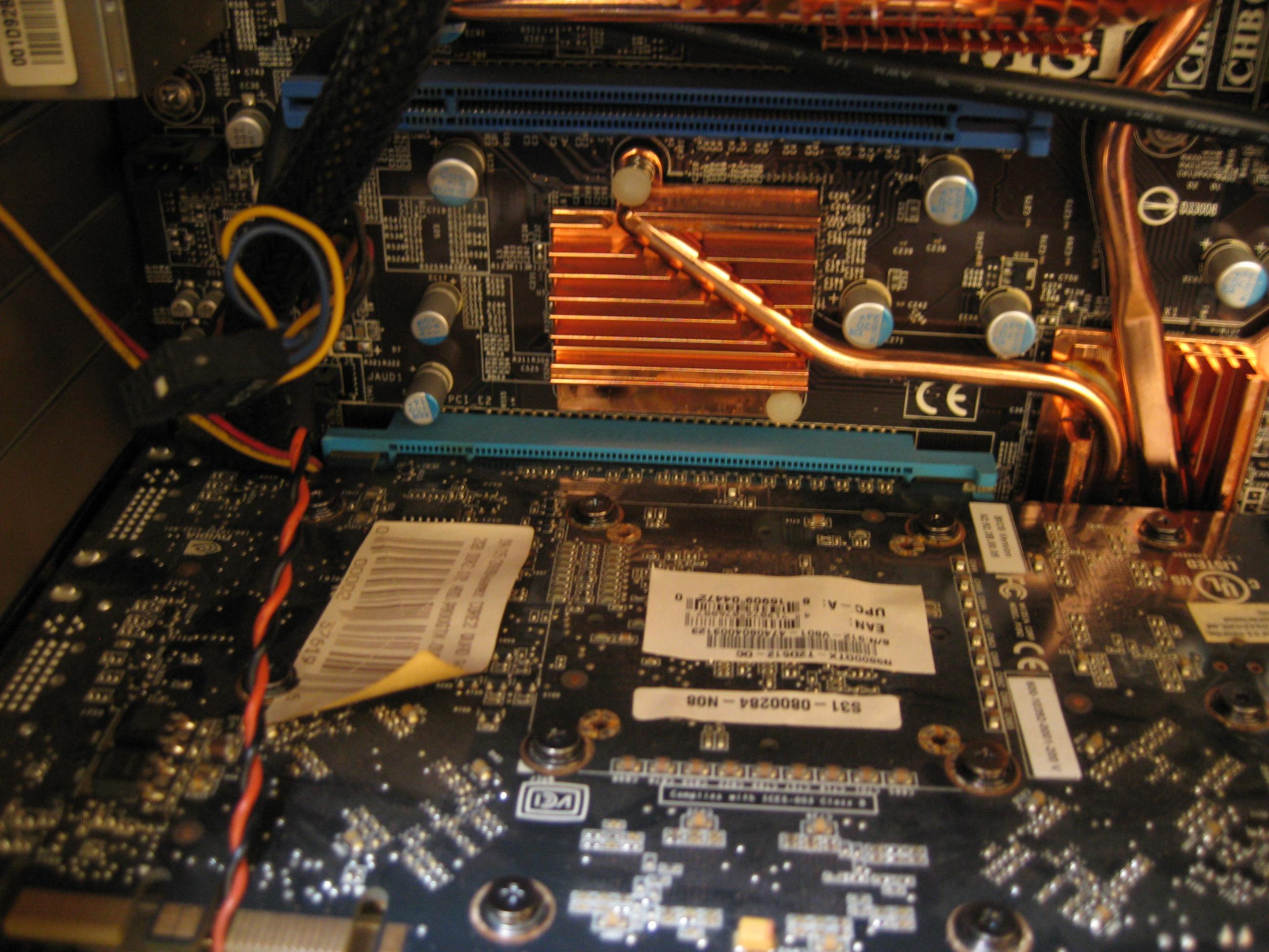

So, hier nun also mal die technischen Daten, inkl. Bilder von Karte und Netzteil.
Also ich brauche keine Ultra-High-end-Superkarte. Im Prinzip muss sie eine Auflösung von 1680x1050 (Samsung SyncMaster 226BW) hinkriegen und für meinen Photoshopkram geeignet sein. Aber das sollte ja sowieso drin sein. Wenn ich damit noch aktuelle Spiele anständig zum laufen bringe, ist das natürlich schön, aber nicht unbedingt notwendig. Preislich würde ich bis max. 200€ gehen.
Es wäre also sehr nett, wenn mich jemand beim Kauf beraten könnte, da ich von Hardware nur sehr wenig Ahnung habe.
Die neue Karte muss auch nicht zwingend neu sein, sollte aber eine von NVIDIA sein. Hauptsache ich kann wieder anständig arbeiten ohne mir dieses und jenes neue Teil noch dazu kaufen zu müssen.
Prozessor: INTEL CORE 2 QUAD CPU Q9450 @ 2,66Ghz (4 CPUs)
Arbeitsspeicher: ca. 6GB RAM (wahrscheinlich eh uninteressant)
Die alte Grafikkarte ist wie gesagt eine GeForce 9800 GTX/GTX+

das Netzteil ist total overpowered sogar :) da reichen 500watt locker aus. Ein gutes Netzteil allerdings, damit kannst nichts falsch machen.
