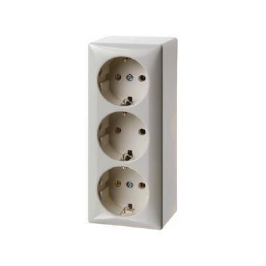

Hallo an alle,
bin auf der suche nach einer Mehrfach Aufputz Steckdose (wie im Anhang), aber mit An/Aus schalter.
Weiß jamand ob es so was überhaupt gibt?
kla. kauf einfach eins wo ein schalter mit dran ist und denn kannste das so klemmen das es der ein aus schalter ist =)
noch fragen ? :D
Na klar noch Fragen.:D Da ich ja zuerst über den schalter gehen muss (gehe jetzt von einem Ausschalter aus), wie muss ich dann den Neutral, Schutz u. Außenleiter anschließen?
Die Phase über den Schalter, Null und PE direkt an die Steckdose(n) anschließen
Achja, bitte achte auch drauf, welchen Strom der Schalter verträgt, die sind zumeist bis 10A zugelassen (die will man damit aber eher nichtmehr schalten :D ) während die Stromkreise für Steckdosen oftmals mit 16A abgesichert sind.
