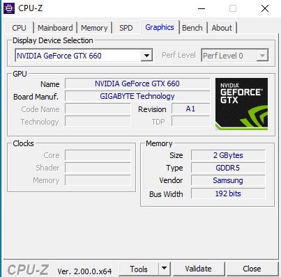

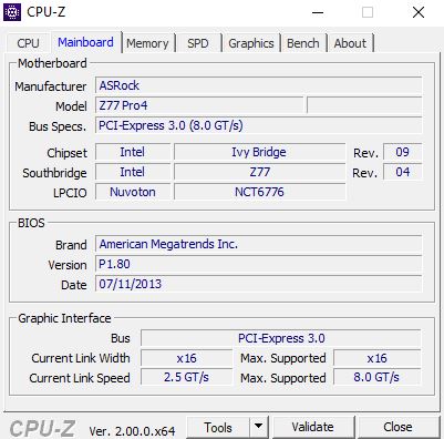

ich besitze einen Einsteiger Desktop PC und benutze diesen nur noch hauptsächlich für 3D-CAD-Programme für die Architektur (Nemetschek Allplan, Archicad). Die grundlegenden Tools funktionieren mit meinem PC-Setup, die 3D Modellierung allerdings ist sehr langsam bis unbenutzbar.
Daher wollte ich für wenig Geld den PC für diesen Anwendungsbereich upgraden und bin nach Recherche schnell auf den Austausch der Grafikkarte gestoßen.
Ich denke der i5 ist hier nicht das Problem, sondern eher die Grafikkarte mit nur 2gb RAM und dem falschen Anwendungsbereich (GeForce eher für Gaming und nicht für 3D-Modellierung). Auch der Arbeitsspeicher ist nicht ausgelastet
Nun meine Frage(n):
Ich würde gerne die Nvidia Quadro P1000 gebraucht kaufen und statt der GTX660 einbauen. Ich kenne mich nur oberflächlich mit Hardware und PC-Zusammenstellungen aus und bräuchte daher Hilfe. Würde sich die Grafikkarte einfach austauschen lassen für einen Laien wie mich ? Macht das das Mainboard und das Netzteil mit? Was gilt es generell zu beachten beim Austausch von Grafikkarten - was ist der limitierende Faktor nach oben (Beispielsweise, wenn ich jetzt theoretisch eine Quadro P6000 mit 24gb speicher einbauen wollte)?
Ich würde mich sehr über Antworten freuen.

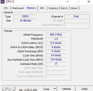

Unten habe ich die Daten meines PCs via CPU-Z ermittelt angehängt. Das Netzteil hat 520 Watt.
Ich bin mir bewusst, dass die Hardware an meinem PC in die Jahre gekommen ist. Da ich den PC nur für gelegentliche Arbeiten nutze und ich natürlich an meinem Arbeitsplatz einen weitaus besseren PC habe, möchte ich mit wenig Geld das Beste noch herausholen.
Liebe Grüße
Julius

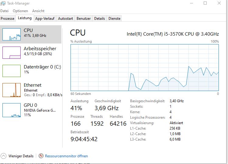

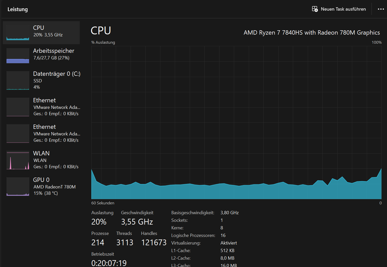

Ich habe mal beim Modellieren über den Task-Manager die Auslastungsdaten angefügt, vielleicht helfen sie euch weiter.
Der Gebrauchtkauf der P1000 würde ca 100 Euro kosten. Vielleicht sollte ich es einfach mal probieren? Im Gegensatz würde ein Neu-/Gebrauchtkauf einer Workstation von 500 - 1000 Euro stehen...
Danke und Grüße
Julius
Das sieht ziemlich eindeutig nach CPU Limit aus.

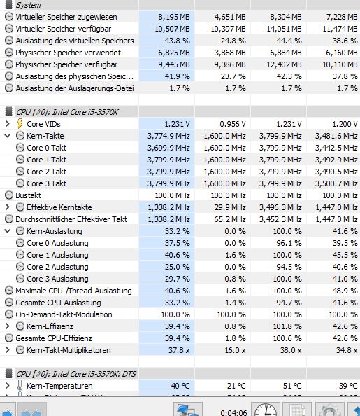

lass mal HWinfo laufen und starte dein Testszenario nochmals und schick davon einen Screenshot.
https://www.computerbase.de/downloads/systemtools/hwinfo/
Im Cinebench SC Test springt die Last eines einzelnen Kerns bei mir zwischen 75 und 100% herum
Im Taskmanager hingegen würdest nicht viel erkennen bei deiner Ansicht^^
Bei der Ansicht wo du die einzlnen CPU Kerne siehtst, siehst du schon eher, dass da ein Kern (in dem Fall 2 Threads) gut ausgelastet ist.

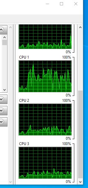

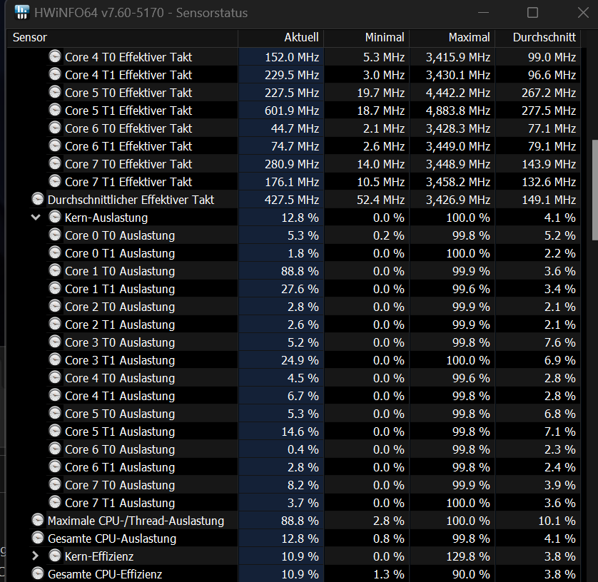

ich habe jetzt nochmal modelliert und das HWinfo laufen lassen und den Task-Manager mit der erweiterten Ansicht und füge die Screenshots unten bei.
Ich habe leider auch keine Ahnung von der Single-Core-Power und wie sie im Verhältnis steht zum Alter des Prozessors etc. Auch bei neueren Prozessoren steht ja oft nicht mehr als 3,6-3,8 Ghz pro Kern dabei. Woran erkennt man dann die Schnelligkeit/Power?
Die Frage nach der P1000 bleibt. Wenn ihr das eindeutig als Limit des alten i5 identifiziert, nützt es nichts die GraKa aufzurüsten.
Ich als Laie sehe bei den Screenshots unten allerdings keine 100% Auslastung des Kerns/der Kerne, oder? CPU1 ist wahrscheinlich der vom CAD-Programm beanspruchte Kern (beim Task-Manager-Bild).

Wie ist Ihre Einschätzung bezüglich der Auslastung meiner CPU anhand der Screenshots?
Gruß Julius
julipe schrieb:
Worauf gilt es zu achten, woran sehe ich, dass ich die Grafikkarte mit meinem System kompatibel wäre?
Die P1000 benötigt weder einen extra Stromanschluss noch ist sie übermäßig groß. Daher gibt es quasi keine Einschränkungen.
Das einzige was du ev. beachten solltest ist, dass die Karte nur mini Display Port Ausgänge hat und daher keinen HDMI Port hat.
Ich vermute mal, dass dich zwar trotzdem die CPU limitieren wird aber zumindest sollte der 3D Teil danach flüssig laufen da die GTX660 ja quasi gar nicht ausgelastet wird.
