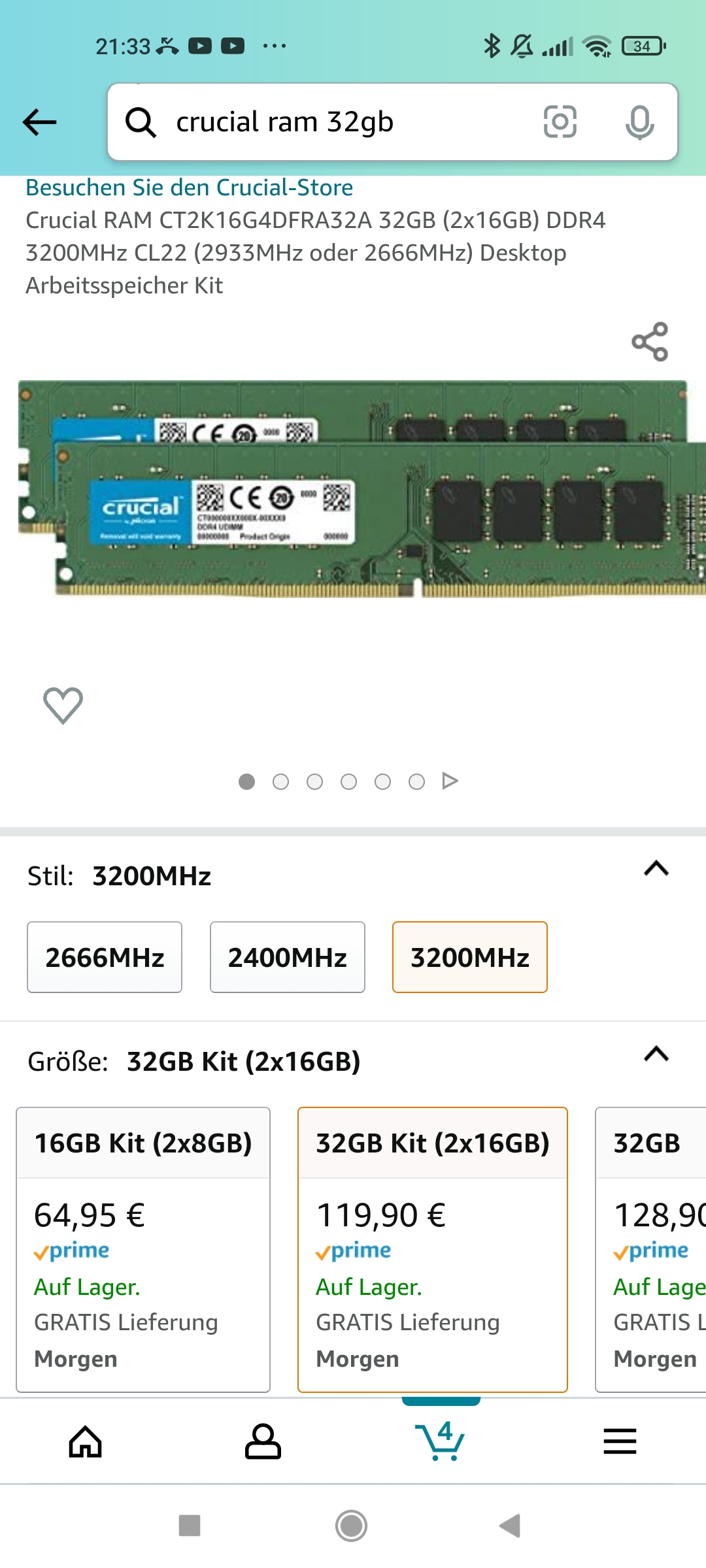

Ist dieser RAM auch gut? Damit würde ich noch etwas Geld sparen! (Anhang)
Die Wahl des Gehäuse und NT ist dann noch offen.

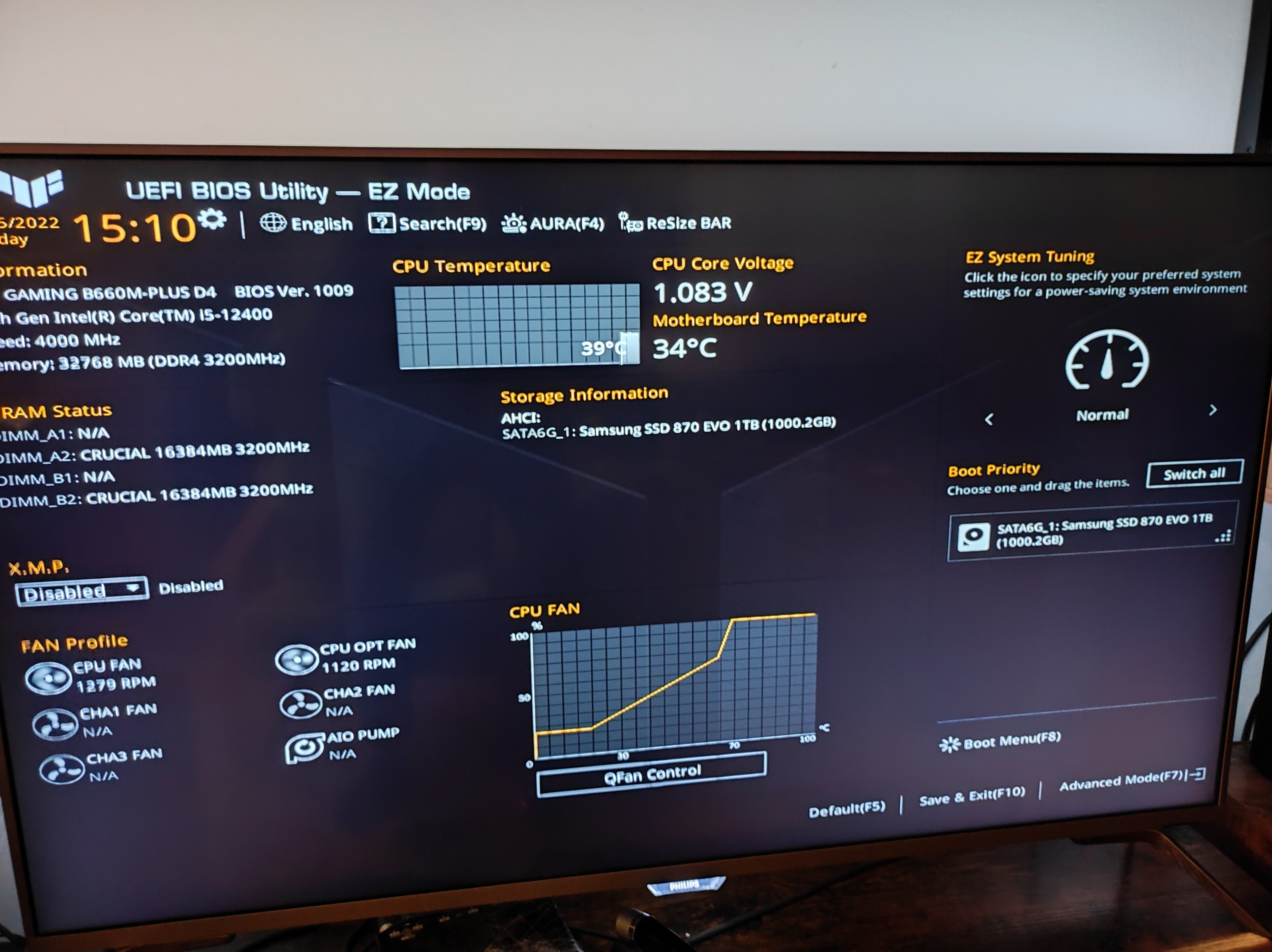

Finde keine Möglichkeit xmp zu aktivieren. Im easy Mode des UEFI gibt's zwar den Punkt XMP, aber da kann ich nur disabled auswählen...
Im Windows Taskmanager sehe ich unter RAM die Leistung 3200MHz, in MSI Afterbrunner sehr ich ingame nur 1740MHz unter RAM Speed.
Gibt's noch einen anderen Punkt im BIOS zum aktivieren von xmp? Auch bei Google werde ich nicht fündig.
Jeder Foren Thread spricht von AI overclick Tuner im BIOS unter AI Tweaker aber diesen Punkt gibt es bei mir dort nicht..

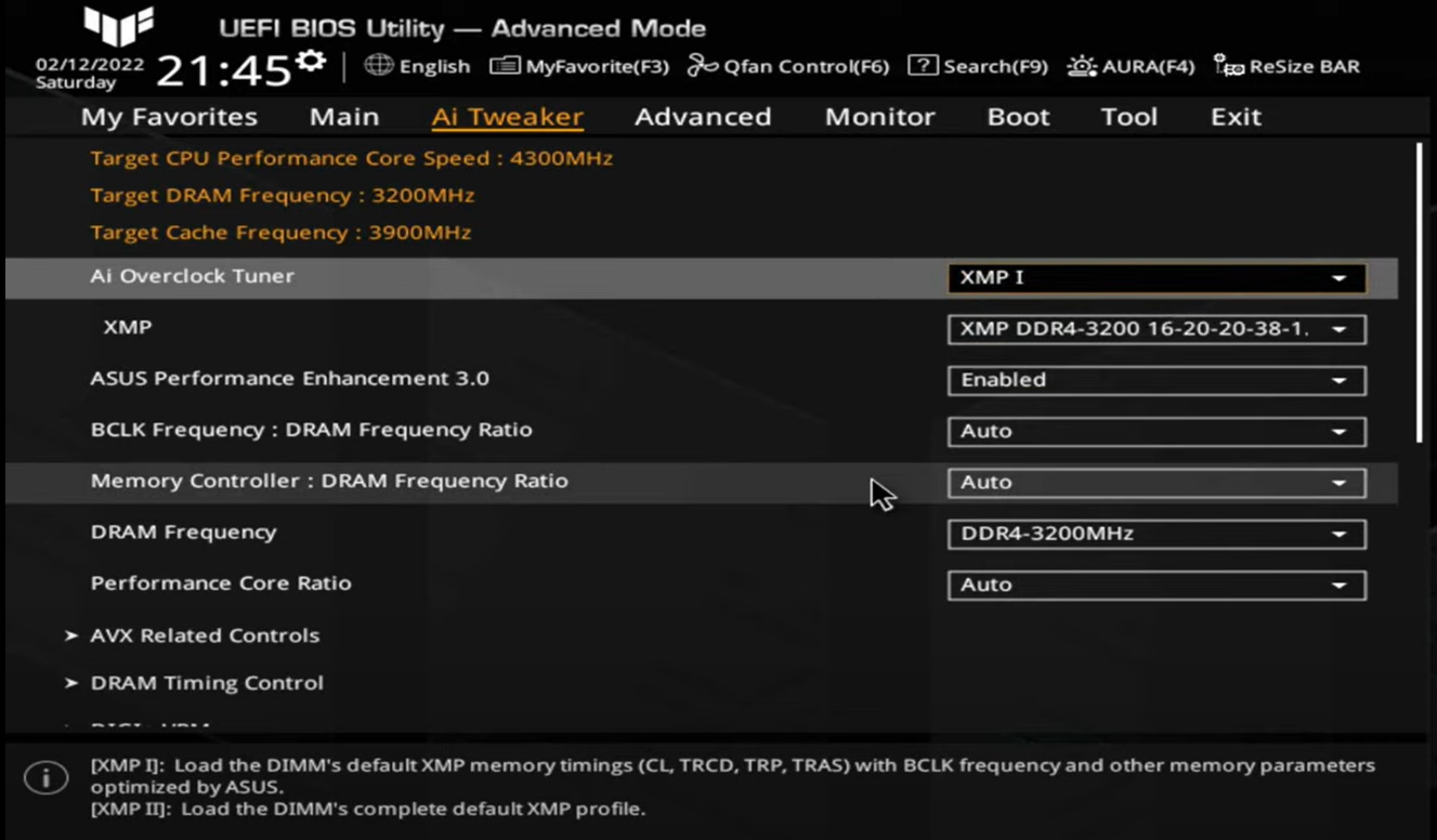

Bilder ?! BIOS Up to date ?
so muss das aussehen:

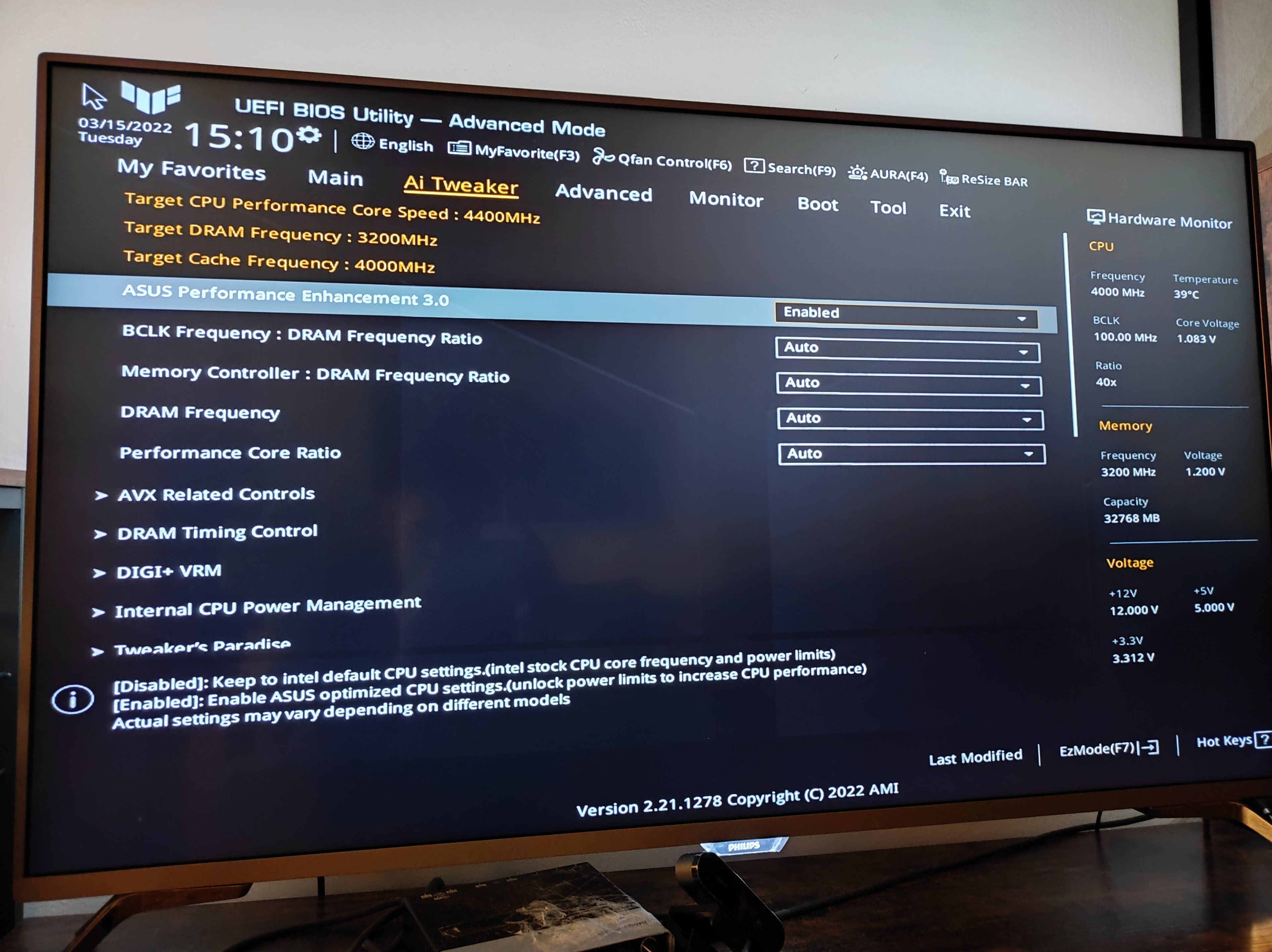

EZ Mode sieht so aus:
Das Bild hier zeigt die Location an der sich bei jedem AI Overclock Tuner befindet:
