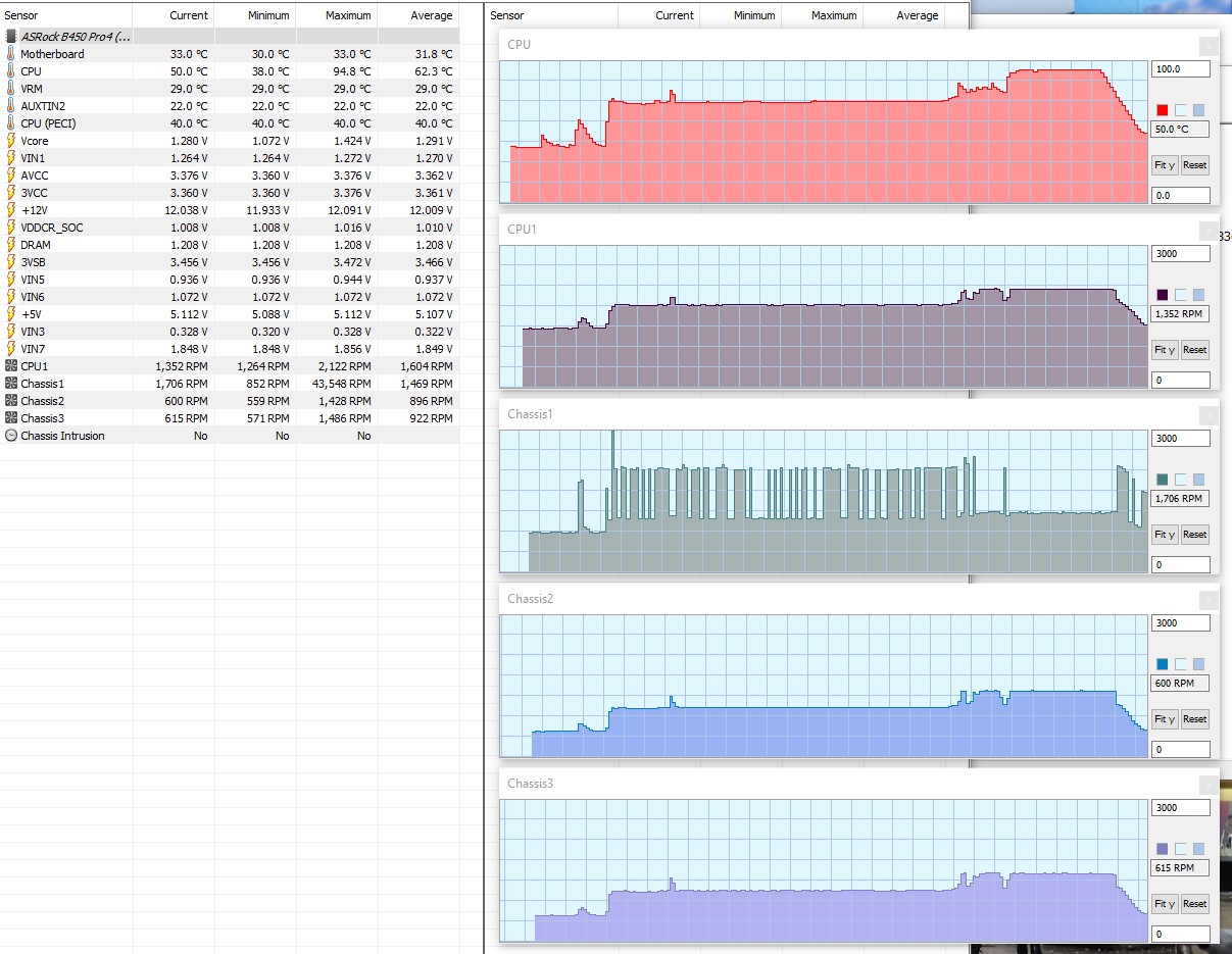

Habe dann einen Prime95 Test laufen lassen. An sich schien alles gut: Am Anfang erkennt man eindeutig den Idle Betrieb bzw. den Download und die Installation von Prime95. Dann habe ich den Test angefangen, und die Temperatur hat sich bei ca 75 Grad eingependelt, es gab nach kurzer Zeit einen Peak bei 8035 Grad. Dann erfolgte lange nichts, zufriedenstellende 75 Grad. Plötzlich rasanter Anstieg zu 90 bzw. dann 94 Grad, der Kühler hat gemäß eingestellter Kurve nochmal einen Gang hochgeschaltet, kommt dann aber nicht mehr hinterher.
Chassis Fan 1 ist übrigens der hintere Lüfter, der höher dreht weil er allein mit der Luft der beiden Frontlüfter fertig werden muss. Evtl sollte ich bei 1 die Kurve noch höher anfangen, damit die warme Luft eher abtransportiert wird ?

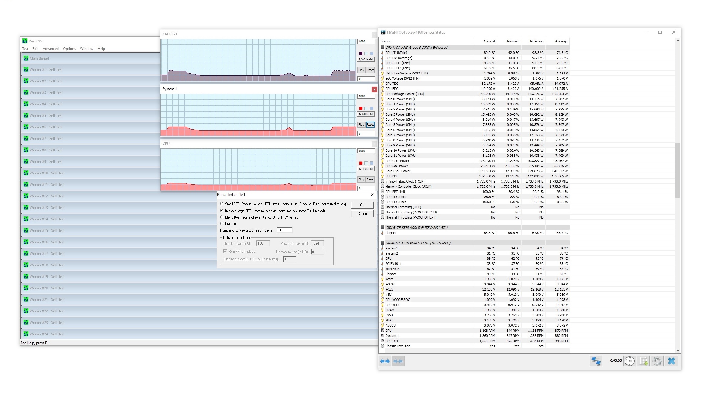

Diese Peaks im ganz normalen Desktop Betrieb habe ich auch. Sind auch völlig Okay so. Schwanken bei mir zwischen 33°C und sehr kurzfristig bis an die 57°C ran. Cinebench R20 drei Durchgänge max. Temp bei 77°C. Prime 95 mit In-place large FFTs Sieht bei mir so aus. Wie du sehen kannst sind bei mir für ein paar Sekunden kurzfristig über 90 °C auch drin. Ist aber immer ein auf und ab. Hängt wohl mit den von mir gewählten Einstellungen von Prime ab. Prime 95 erzeugt halt eine Last die man unter normalen Umständen so nicht hat.
