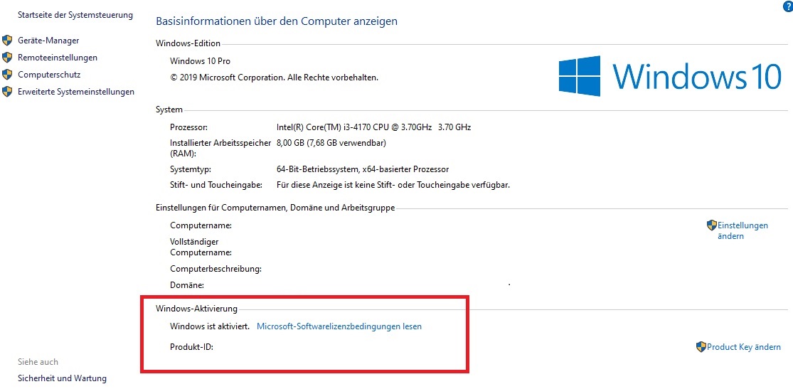

...Windows 10 wurde einfach gestartet und hat mit Login die Lizenz sofort geladen....
Was meinst du mit sofort geladen? Wichtig ist was hier steht.
Sofort geladen = unter den Systemsteuerungen bei Aktivierung war es gleich wieder mit meinem ACcount verknüpft.

Okay. Wichtig ist halt der Satz. Windows wurde mit einer digitalen lizenz aktiviert.

Also die Lizenz ist schon aktiviert gewesen ;)
