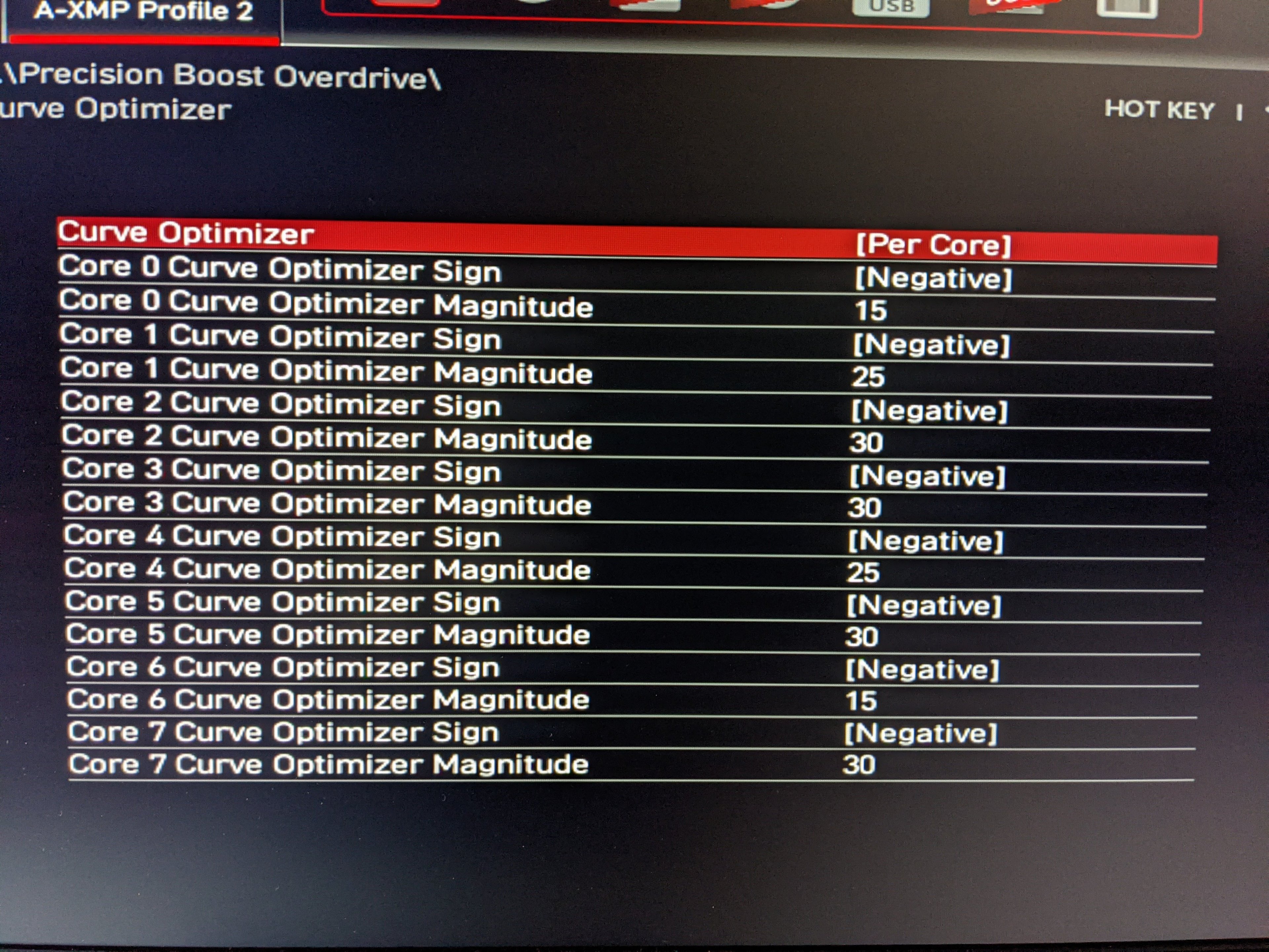

Ich habe nochmal ein wenig mit PBO 2 (Agesa 1.1.9.0) gespielt und bin auf sehr interessante Werte gekommen.
Anlass dafür war dieser Reddit-Artikel:
https://www.reddit.com/r/Amd/comments/kfpele/5800x_adjusting_ppttdcedc_limits_on_pbo_got_me/?utm_medium=android_app&utm_source=share
Im Ergebnis habe ich mit Begrenzung der AUTO-PBO Limits (PPT 142 W, TDC 95 A, EDC 140 A) um 30% nur 3,4 % Punkte beim R23-Multicore-Test verloren. Gleichzeitig hat sich die CPU Temperature um 25 % und die Lüfterdrehzahlen meiner beiden Noctua NH-D15 Lüfter um 35 % (von 1300 RPM auf 950 RPM) reduziert. Meine Curve Optimizer Settings habe ich als Bild angefügt.
Ich bin jedenfalls beeindruckt und behalte erstmal die -30%-Einstellung.

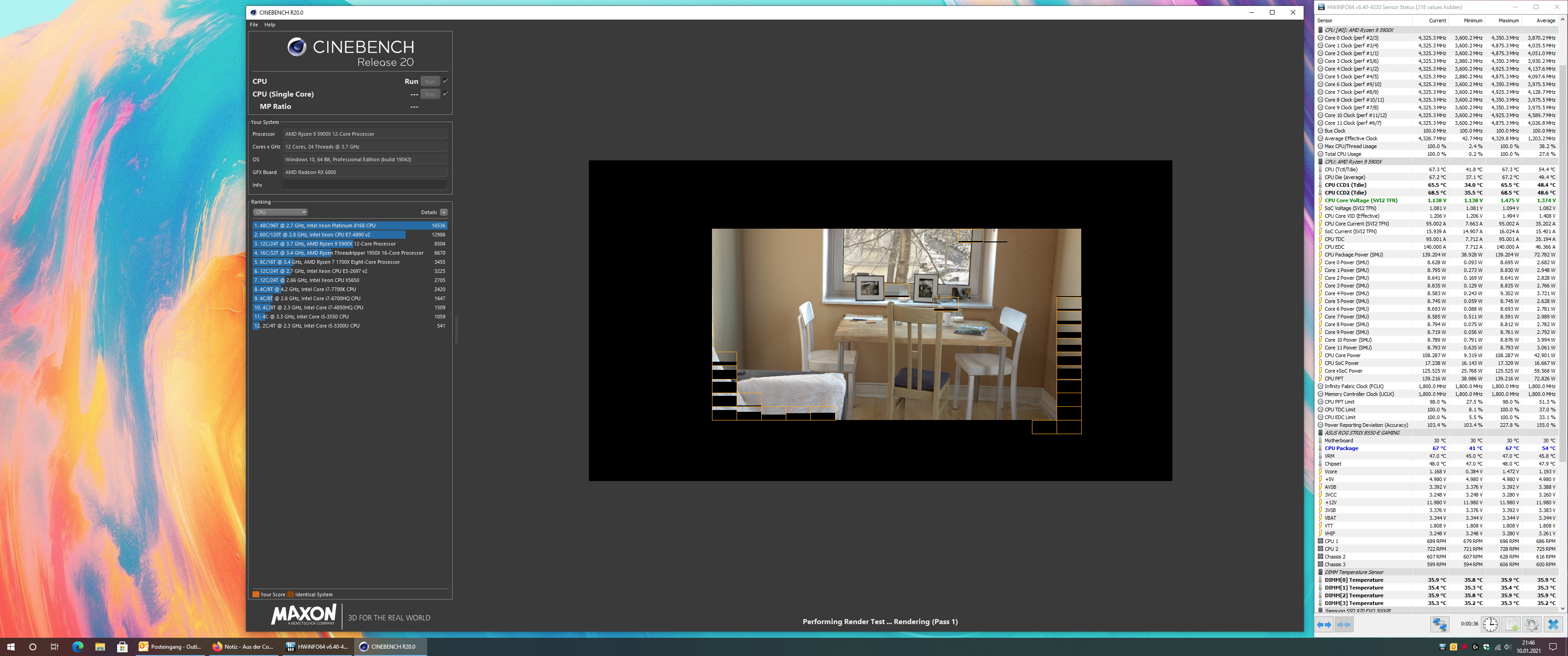

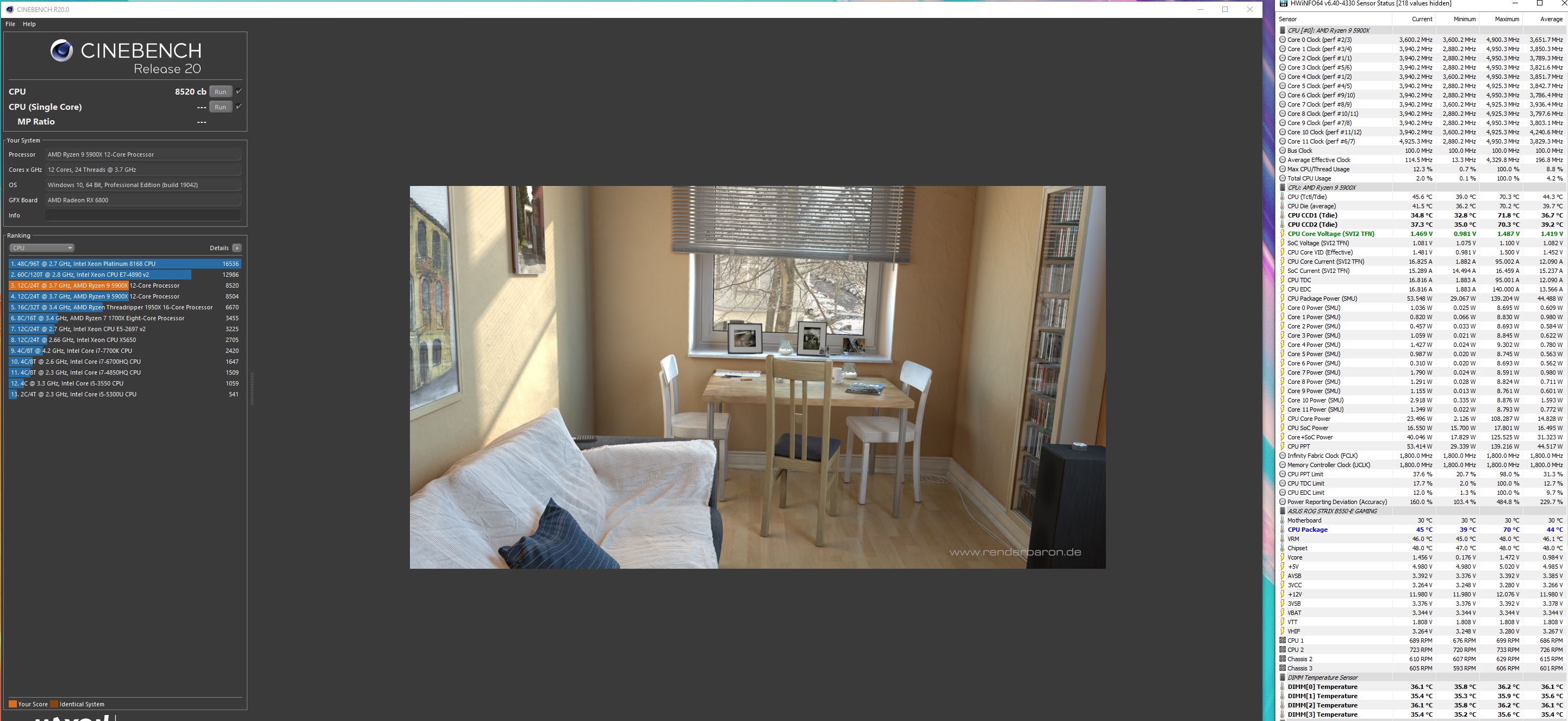

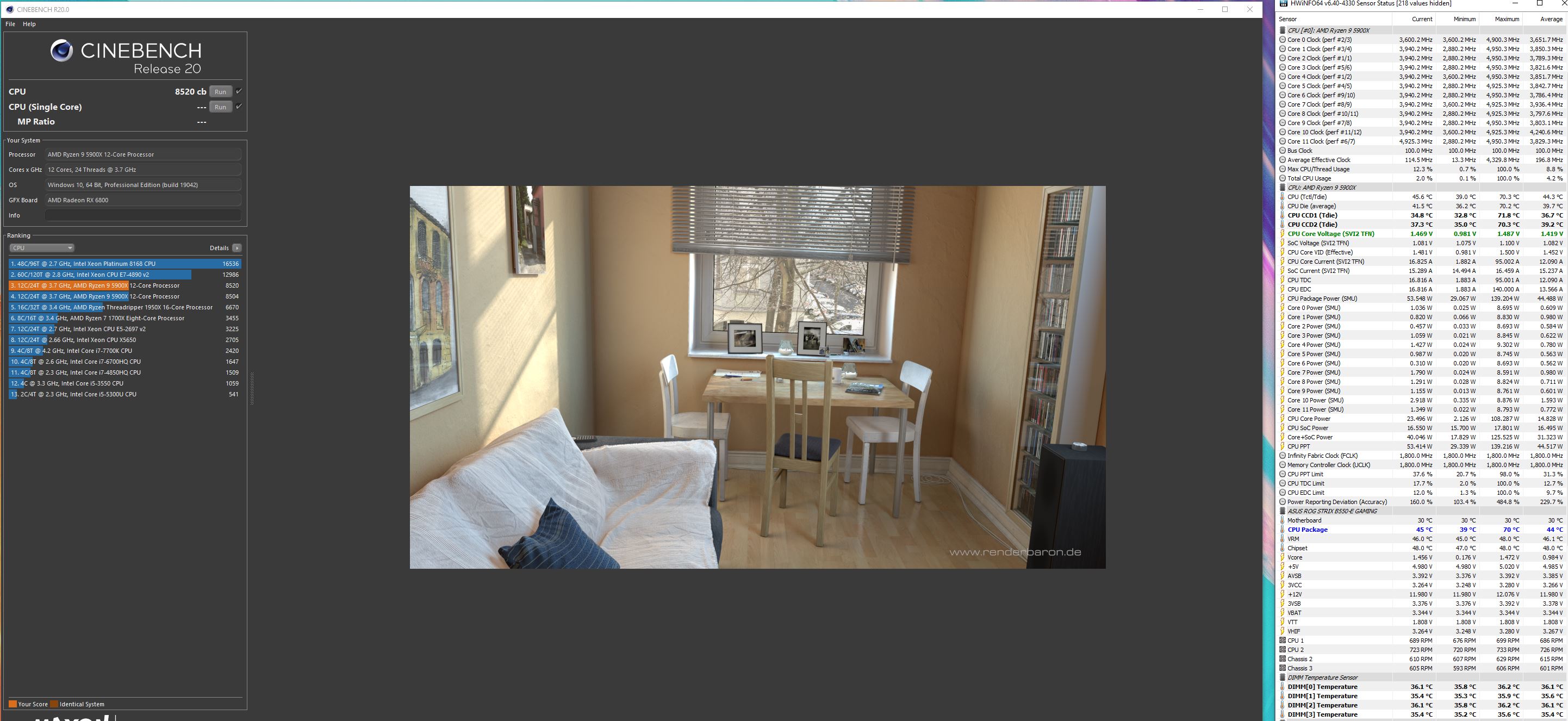

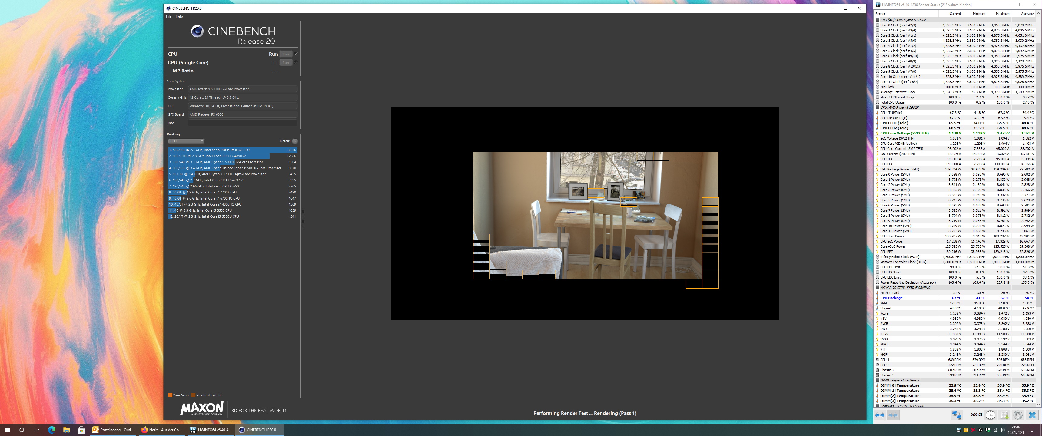

Ich habe hier noch ein Video auf Youtube zwecks Curve Optimizer gefunden.
Und er tut dort die Limits deaktivieren. Habe ich jetzt auch mal getestet und die Temperaturen sind besser und mehr Score. Die Limits werden aber trotzdem nicht überschritten!?
Ehrlich gesagt im Moment stehe ich auf dem Schlauch und verstehe es nicht! Wieso das besser ist.
