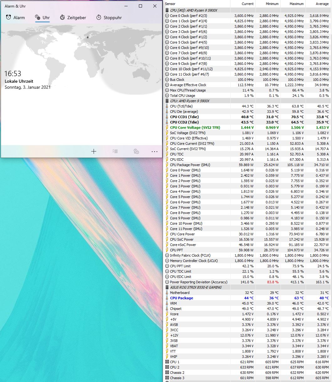

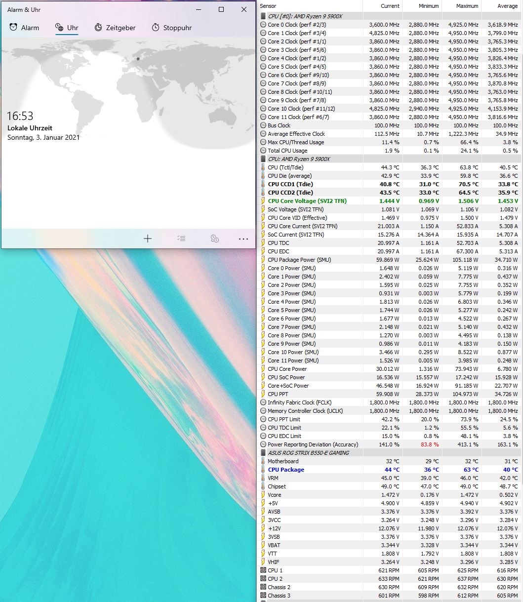

Habe jetzt einfach mal den ASUS PBO Fmax Enhancer deaktiviert und beim CO auf alle Cores nen negatives Offset von 15 eingestellt - CPU ist deutlich kühler als vorher, fast auf ECO Niceau. CB Scores sind im SC und MC Score ebenfalls besser, das System soweit ich das beurteilen kann auch stabil.
Ist es eigentlich normal das man bei Belastung mit wenig Cores permanent über 1.4v VCore sieht? Ich hab das sowohl mit Stock-Settings als auch jetzt mit CO-Settings.
Irgendwie hat der Clean Win10 Install Fehler gebracht als vorteile...
Manchma gammelt die CPU rum boostet net hoch und bekomme ab und zu einfach so Restarts mit WHEA Error.

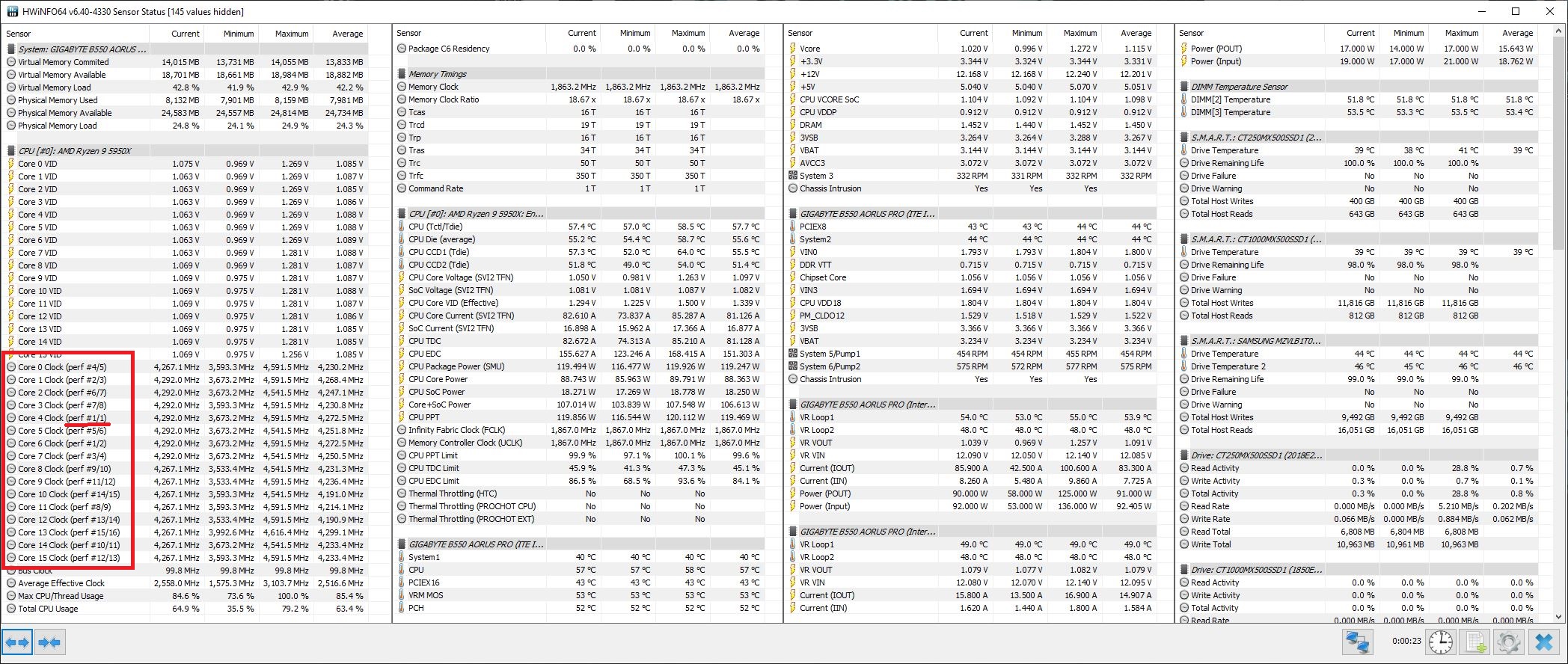

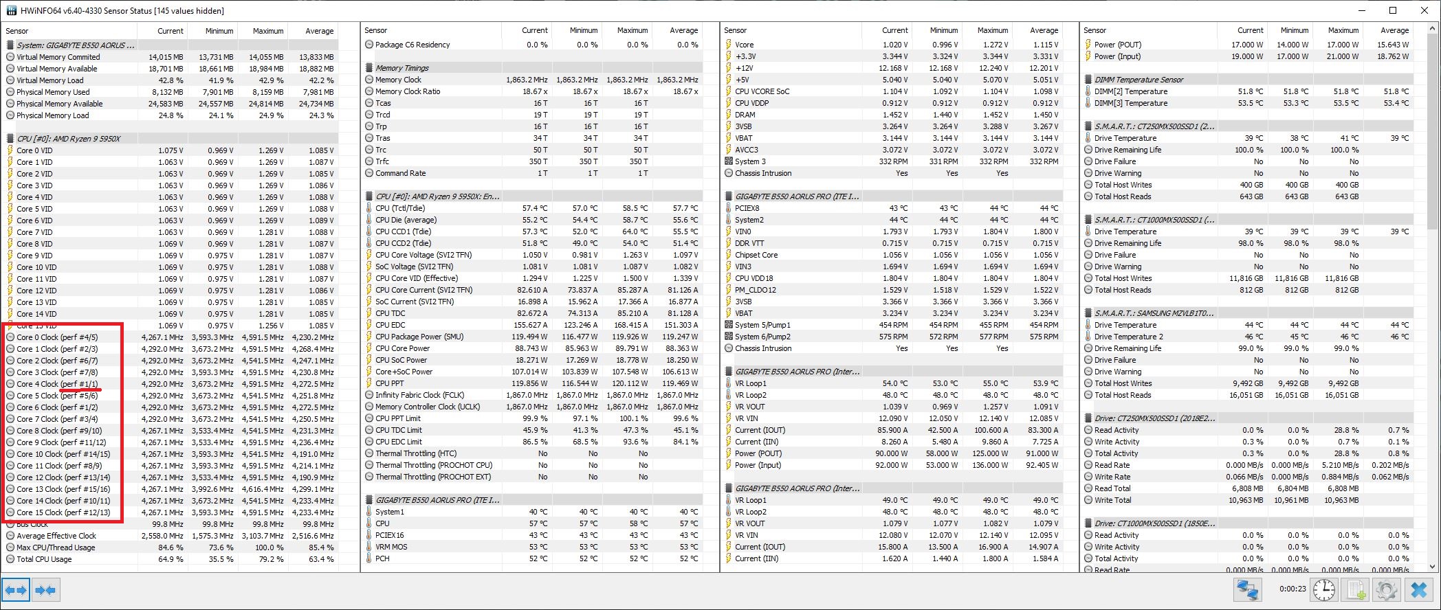

HW Info aktuelle Version

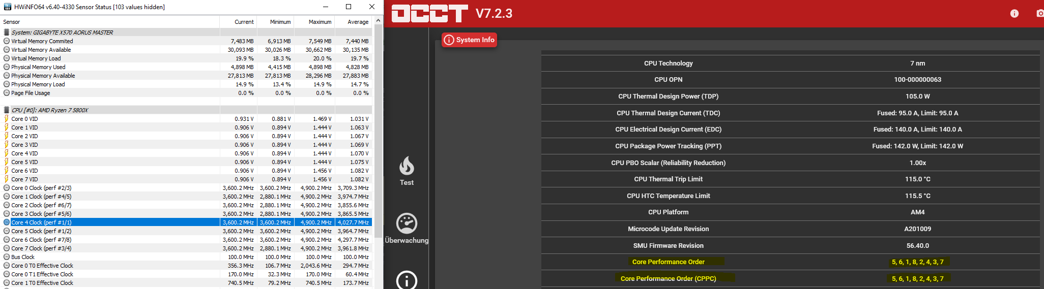

Danke für den Hinweis.
Habe mal gerade nachgeschaut. In OCCT sieht man das auch unter System Info -> General Information.
Man muss nur aufpassen, OCCT rechnet mit Index 1, HWinfo mit Index 0.
Also Core 5 in OCCT ist Core 4 in HWinfo usw.
Aber wie war das jetzt. Nehme ich von den besten Cores mehr mv weg oder weniger?
@Wechhe gehen wir mal vom 5900X aus. Maximaler Takt ist 4.8GHz, die dies schaffen oder höher sind Gold bis Bronze. Dies teilst Du anhand der Taktfrequenz auf. Die es nicht schaffen sind Schrott.
Beispiel:
Core1 4.95GHz Gold
Core2 4.90GHz Silber
Core3 4.80GHz Bronze
Core4 4.70GHz Schrott
Dies überprüft Du dann noch mit PBO und +xxxMHz
