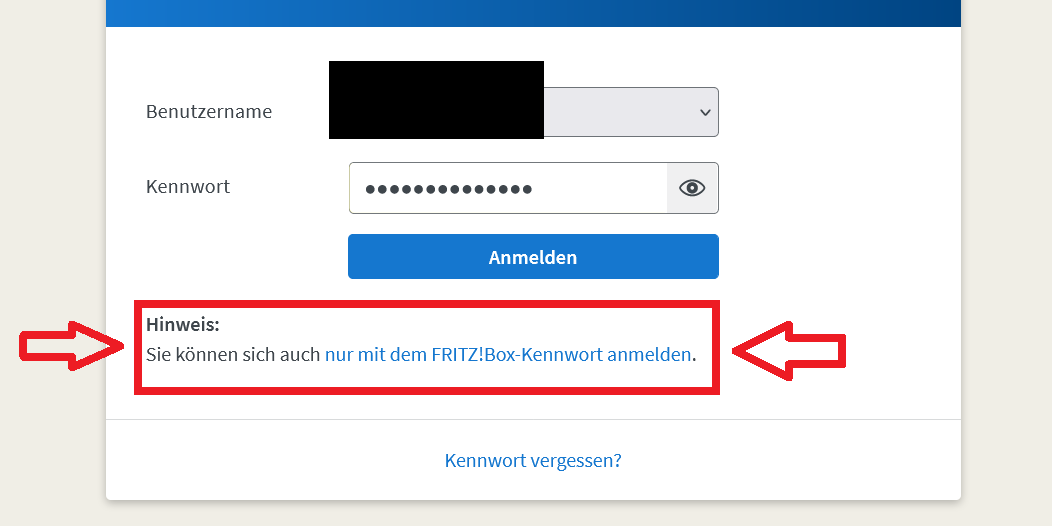

ich habe mich irgendwie aus der Fritzbox ausgesperrt und komme nicht mehr in die Benutzeroberfläche.
Früher musste ich nur das Kennwort eingegeben. Jetzt wird zusätzlich der Benutzername abgefragt.
Und den kenne ich nicht (mehr) oder habe ihn vergessen. Also - das Kennwort IST bekannt ! Nur der Benutzername leider nicht mehr.
Gibt es da irgendwelche Optionen für mich ?
Mach einen Reset der Fritzbox, auch wenn ich nie was von einem Benutzernamen gesehen habe.
und dann kann ich ein neuer Benutzerkennwort vergeben ?
Alles nicht so schön ...
Der Benutzername wird automatisiert vergeben (fritzNumber) oder kann gewählt werden.
Alternativ:

genau ! Früher hatte ich die Einstellung "nur mit Kennwort eingegeben".
Ich vermute ich habe das aus Versehen geändert. Und nun stehe ich dumm da.
Das Standardkennwort ist fritz + 4 Ziffern ? Dann müsste ich ja 1000 Versuche tätigen. Und nach jedem Versuch muss ich 2 min. warten. Na super
