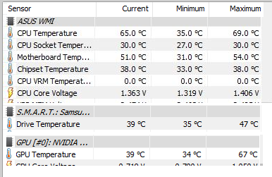

Ich habe das System erst seit ein paar Tagen, daher noch nicht viel Erfahrung mit den Temps. So sieht es jedenfalls nach 1,5h Prime und anschließend etwas Zocken unter Last (Raytracing) aus. Tendenziell kann ich mir vorstellen später mal aufzurüsten (Ryzen 4xxx) und der Wechsel auf 1440p Monitor steht auch noch an -> höhere Last
Sind die Temps OK? CPU sollte passen, beim Rest kenne ich die Vorgaben nicht wirklich.
Der Tenor war eher eindeutig und Ihr habe sicherlich recht, dass das geplante Setup etwas too much ist.
Ich tendiere nun zu 2x PureWings 140, einmal vorne, einmal oben hinten.
Im Bios habe ich nachgeschaut, die Lüfter sind einzeln steuerbar. Ich denke da finde ich ein nettes Setting was passen würde.
die temps sind absolut fine
Reaktionen: ButterDieb
@ButterDieb:
die temps sind weit davon entfernt problematisch zu sein. mit DSR kannst du die graka schon jetzt das bild in WQHD berechnen lassen.
