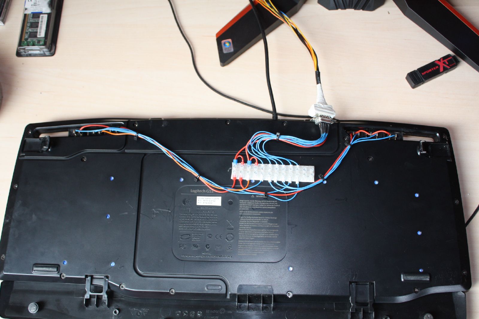

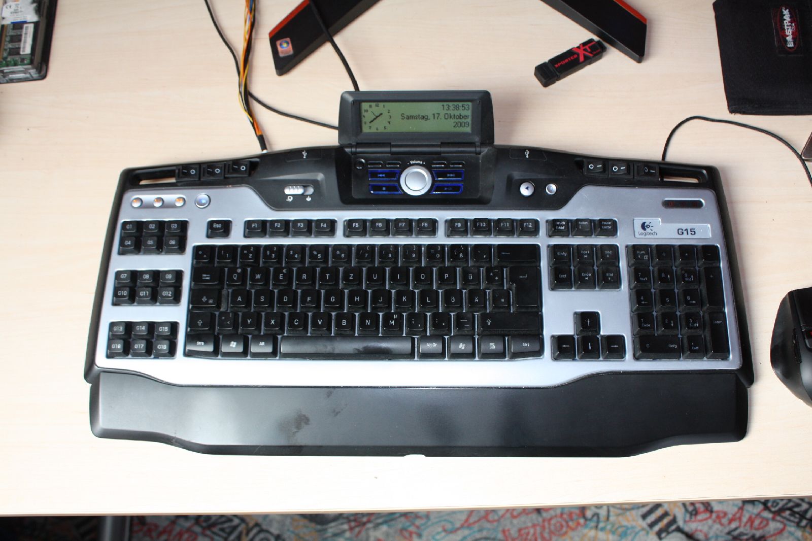

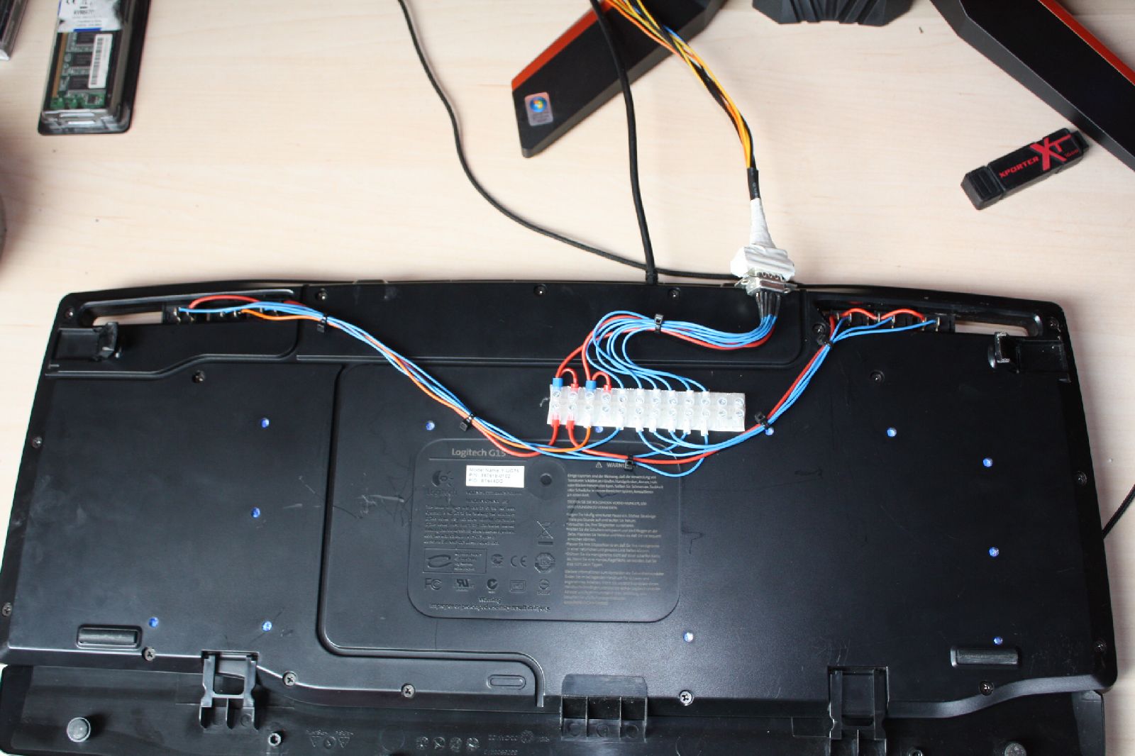

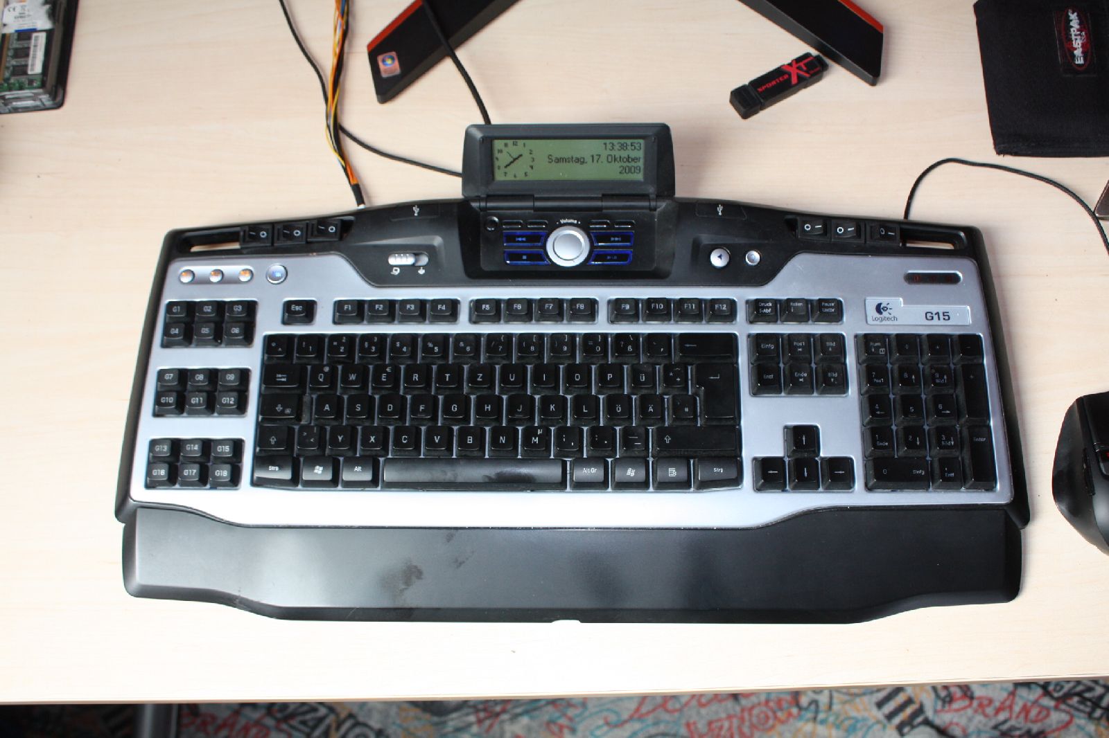

Das mit der G15 hab ich so gelöst wie auf den 2 Schnappschüssen zu sehen ist^^. Also per Schalter. Einmal mit +12V und +5V rüber und dann wieder zu den einzelnen Komponenten. Alleine für das Verbindungskabel habe ich über 3 Stunden gebraucht. War verdammt viel Arbeit.
