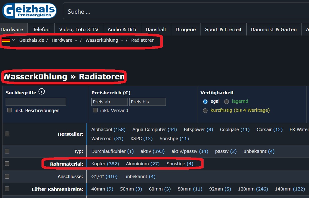

Drewkev schrieb:
Wenn man sucht findet man sicher einen auf AliExpress oder sowas, muss man dann aber auch wollen bzw. wirklich gezielt suchen.
Wenn du dich da mal nicht täuschst...
Nein, es geht pauschal um Wasserkühlung und diesbezüglich um - wie ich schon einmal geschrieben habe - ALLE Bauteile, die dabei mit Wasser in Verbindung kommen. Daher noch einmal: darauf achten, dass ALLES aus Kupfer ist, denn nicht nur das LM, sondern auch die unterschiedlichen Metalle sorgen dafür, dass Korrosion entsteht!
@Drewkev Und ich bezog mich eindeutig auf ALLE Komponenten in einem (Custom) WaKü-Loop, deshalb habe ich da auch sehr deutlich darauf hingewiesen, dass ALLE Komponenten berücksichtigt werden müssen, nicht nur der GPU-Kühler.
Die meisten fittings sind aus messing. vernickelt oder blank. Aber das tut ja nichts zur Sache .
nackellack sollte passen - du kannst auch den sperrlack von thermal grizzly nehmen. Oder plastidip.
oder aber du lässt flüssigmetall sein und nimmst stattdessen kryonaut extreme - die leitet nicht und ist das nächstbeste
Drewkev schrieb:
Aluminiumkühler, gibts bei Wasserkühlungen nicht.
Gibt's schon, aber eher vereinzelt.
EKWB ist da ja auch schon wieder zurück gerudert.
Flüssigmetall greift auch Kupfer an, nur deutlich langsamer als Aluminium und Nickel noch mal langsamer.
Bei Kupfer dürfte man im Bereich von Jahren bis Jahrzehnten liegen, bis man mehr als nur Verfärbungen der Oberfläche bemerkt.
Reaktionen: Drewkev
